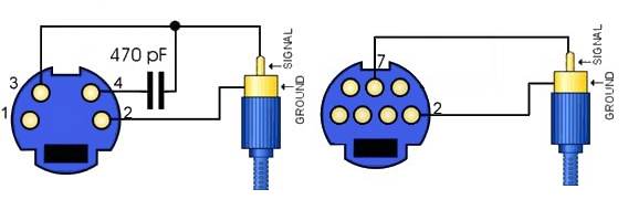

    Witam! Chciałem połączyć przez kabel S-Video-Chinh kartę GeForce5200 z TV na wejście Video i nie działa...Trzeba jakiś program do zarządzania tym wyjściem z karty grafiki, czy powinno od razu działać???

    Wyjście TV-OUT jest sprawdzane przez procesor karty na okoliczność obciążenia go rezystancją 75 ohm .Wtedy się uaktywnia .Bynajmniej tak było w starszych kartach z wyjściem TV-Out.(Z takimi sie spotkałem ,ale nie twierdzę że wszystkie tak miały)
    W zasadzie karta (a dokładniej to co wyświetla na monitorze) po prawidłowym podłączeniu powinno być widoczne również na ekranie TV
    Niektóre karty wyświetlały obraz albo na monitorze albo na TV
    Autor tematu nie napisał jakim wejściem dysponuje TV.(chinch?/scart?,s-video?) a jakim wyjściem karta
    Jeśli ma s-video w karcie to potrzebuje wtyczki z wbudowanym kondensatorem

    Dlaczego trzeba wtyczkę z wbudowanym kondensatorem?
    Złącze S-VIDEO ma rozdzielone sygnały luminacji i chrominacji

    To jakim cudem ja kompa z s-video podpiąłem bez żadnego kondensatora dwużyłowym kablem pod wejście magnetowidu? Bez wtyczek, tylko druty przypięte w złącza.
    1.Ponieważ jesteś ryzykantem (ryzykujesz uszkodzenie własnego sprzętu)
    2.Tobie działa ,innym niekoniecznie
    3.Zawsze szukam informacji na stosowny temat,i jeśli znajdę w kilku źródłach podobne informacje, wtedy po prostu uznaję je za wiarygodne i do nich się stosuję.
    4.Nie ja wymyśliłem standard S-ViDEO i sposób (najmniej uciążliwy) jakby uzyskać z niego sygnał composite video
    Tu też dyskutowano na podobny temat
    http://forum.idg.pl/lofiversion/index.php/t18773.html
    A tak na marginesie.To po co producent karty z poniższego linku zastosował i złącze S-VIDEO i Composite ? Sądzę że chyba dla ułatwienia życia potencjalnemu nabywcy tej karty
    http://hadia.co.kr/v7/view.htm?seq=1002000900014524
    Dodam jeszcze że są też karty z wyjściem PS-2 (bardzo podobnym do S-VIDEO) i tam oprócz sygnału luminacji i chrominacji jest też sygnał composite video (kiedyś taki wynalazek posiadałem)
