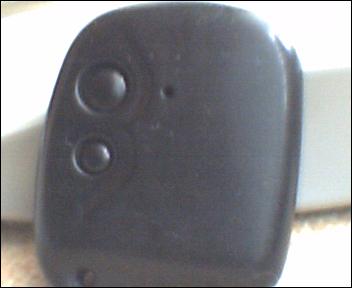

    Drodzy forumowicze. Mam pewien problem, mój tata kupił niedawno Opla corse B z alarmem (nie wiem czy to oryginał czy domontowywany). Znalazłem w kablach (pod kierownicą) czerwoną diodę od alarmu, przymocowałem ją tak aby było ją widać. Zawsze jak zamykałem wszystkie drzwi(normalnie, nie na kluczyk) to ona nadal ona świeciła i gdy włączyłem alarm z pilota to po kilku sekundach po sygnale było słychać jeszcze 3 piski. Od niedawna po zamknięciu wszystkich drzwi (normalnie, nie zamykaniu na klucz) diodka gaśnie i gdy włącze alarm słychać ten odgłos lecz nie słychać tych trzech pisków. Problem leży w tym że gdy tych trzech pisków nie słychać to alarm po jakimś czasie (różnie od 15 minut do 2 godzin) zacznie wyć i trzeba go wyłączać.
    Bawiłem sie raz pilotem gdy alarm był wyłączony i gdy wcisnąłem sobie tak ok. 10 razy mały guzik od wyłączania to usłyszałem krótki sygnał, nie wiedziałam co się stało, gdy potem tata zapalał auto to gdy włączył zapłon drzwi natychmiast się zamykały (wcześniej tak nie było) gdy wyłączył zapłon to się otwierały, nie wiedziałem jak to wyłączyć. Pomyślałem że jak przytrzymam ten guzik to może to wyłączę, po przytrzymaniu dioda zaczęła przez chwilę szybko migać, nacisnąłem jeszcze 5 razy mały guzik i za każdym razem było słychać krótki odgłos syreny, potem gdy naciskałem już syrena się nie włączała i po włączeniu zapłonu drzwi się nie zamykały.
    Chciałbym zdobyć jakąś instrukcję do tego alarmu lub jakieś informacje dotyczące tego dlaczego alarm sam się włącza.
    Dorzucam fokę pilota (niestety w złej jakości robione kamerką bo aparat mi się zepsuł)

    gościu ale kombinujesz ....ad1 te trzy pikniecia oznaczały prawdopodobnie że zazbrajasz na otwartych krańcówkach -drzwiach ,klapie itd. a teraz coś sie naprawiło i jest ok czyli dioda gasnie po zamknieciu wszystkich drzwi i alarm sie uzbraja prawidłowo ale ta krańcówka która sie naprawiła na chwile teraz się odzywa sprawdź czujnik pod maska i w bagazniku
    ad2 to właczyłeś safety look czyli zamykanie po zapłonie
