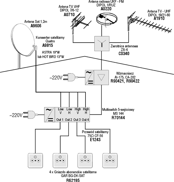

  • #8 7148618
    hallsstrong
    Posty: 1
    witam
    mam zapytanie znalazłem schemat odpowiadający moim potrzebą:
    Instalacja RTV w budynku mieszkalnym wielorodzinnym. Pytania
    chciałbym zaznaczyć że anteny w domku do którego się wprowadziłem już są, niestety domek ten nie posiada strychu i nie wiem gdzie umieścić wzmacniacz i multiswitch.
    Jedynym rozwiązaniem które mi się nasuwa to na dachu umieścić puszkę i tam dociągnąć prąd ale nie bedzie to łatwę.
    Moje zapytanie tyczy się tego czy macie jakieś inne rozwiązanie tego problemu??
    Te urządzenia są do instalowania wewnętrznego. :cry:
    Ja proponuję jednak zaleźć jakieś pomieszczenie czy jakiś kąt lub np. pod schodami i tak zainstalować wzmacniacz i multiswitch.
