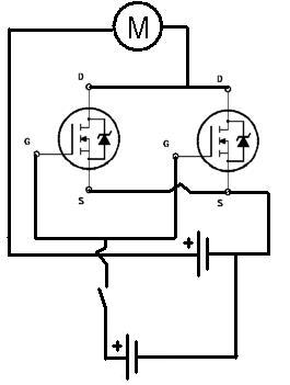

    Cześć.Ja tu nie widzę czym ty chcesz regulować te obroty.A z tym dotykaniem palcem to jest wszystko O.K. tak zareaguje mosfet nawet robiłem włącznik dotykowy na tym tranzystorze.Poczytaj o tych tranzystorach to się dowiesz.

    Łączysz masy napięcia zasilającego silnik i sterującego bramki ze sobą? Bo
    jak nie to nie będzie działać. Poza tym dodaj szybką diodę o odpowiedniej
    mocy równolegle do silnika. Oczywiście w kierunku zaporowym.

    Powiedz co rozumiesz przez pojęcie że "nie działa". Bo raz rozumiem że
    silnik po prostu nie chodzi, a potem że chodzi i się nie zatrzymuje. Jak
    podasz plus na bramki to tranzystory się włączą i silnik ruszy. Jak odłączysz
    to silnik będzie chodził jakiś czas dalej. Żeby go szybko zatrzymać musisz bramki
    podłączyć do masy. Zrób do tranzystorów odpowiedni sterownik i będzie ok.
    Najlepiej wykorzystaj jakiś gotowy driver do sterowania tranzystorami.
    Co do połączenia mas to właśnie o to mi chodziło.

    lepiej daj tam rezystor który będzie rozładowywał bramkę feta :P tak z 1k zależy

    Jeśli już to do masy zdecydowanie lepiej podłączyć po prostu rezystor. Ale
    taki sposób sterowania będzie powodował większe straty mocy. Układ który
    podałeś w linku też może być, tylko dioda powinna być równolegle do silnika
    a nie tranzystora. Rezystor w bramce też mógłby być mniejszy. Ale jakichś
    rewelacyjnych parametrów sterowania nie masz się co spodziewać. Można
    pomiędzy 555 a tranzystory dać driver do mosfetów np. TC427 co poprawi
    sterowanie i zmniejszy straty mocy w tranzystorach.

    ale moment jeśli będziesz sterował to bezpośrednio z ne555 to nie trzeba żadnego rezystora bo ne daje na zmianę + i - więc sam wyłączy mosfeta

    Dioda równolegle do silnika ma być diodą szybką. Prostownicza jest za wolna.

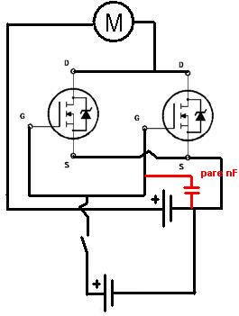

    To jakiś cud mniemany, że zwiększenie pojemności w bramce powoduje wyłączanie MOSFETA :) Może ten kondensator ma sporą upływność ;) ?
    MOSFETA sterujesz napięciowo:
    0V - wyłączony
    Up<<Ugs<20V - włączony
    Up - napięcie progowe tranzystora MOSFET (tu ok. 3V).
    << oznacza sporo większe tj. 10-15V dzięki czemu masz możliwie mały spadek napięcia na kanale MOSFETA (mała rezystancja).
    ograniczenie 20V wynika z konstrukcji MOSFETA (dla większości typów tych tranzystorów to maksymalne napięcie jakie może wystąpić pomiędzy bramką a źródłem, tak dodatnie jak i ujemne).
    Na schemacie masz sterowanie pojedyńczego MOSFETA.
    Lepiej wyłączać wymuszając zero wtedy szybciej się rozładowuje pojemność bramki (przez te 100Ω). Można nawet 10-krotnie zmiejszyć R1 i R2. Tylko prąd sterowania będzie wtedy wynosił 15 mA.
