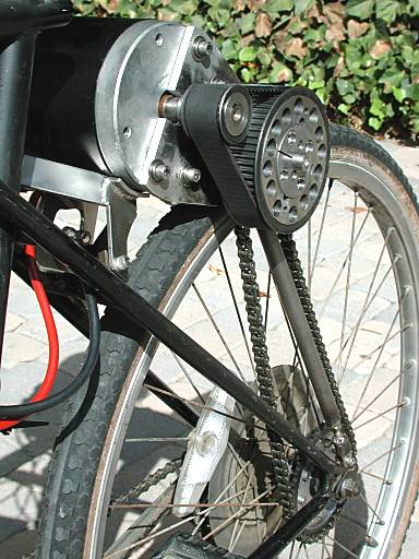

    Jest to przeróbka roweru górskiego do zasilania za pomocą energii z akumulatora. Pomysł nie jest nowy, ale wykonanie i użyte podzespoły należą do nowatorskich rozwiązań. Jak napisał autor cała idea powstała dla zabawy oraz dla zaoszczędzenia kosztów transportu z powodu ciągle rosnących cen benzyny.
    "Kocham rozwiązania elektryczne do zasilania pojazdów, chciałbym posiadać samochód elektryczny, jednak nadal technologia wykonywania akumulatorów nie jest na to przygotowana"
    między innymi zastosowano (pod względem elektrycznym):
    silnik Scott 24V DC (max. 746W)
    2x12V akumulatory żelowe 13Ah
    ładowarkę 24V
    parametry:
    zasięg około 25km (ukształtowanie terenu płaskie)
    ładowanie trwa 2-5h
    waga: 38kg
    Niestety wykonanie nie jest tanie. Sam silnik to wydatek rzędu 250$. Jak pisze autor nie nadają się do tego celu żadne silniki wyciągnięte ze szrotu. Moc silnik dla roweru powinna być od 400W-1000W.
    więcej:
    http://www.peltzer.net/ebike/

    Ładna konstrukcja, doskonale pokazująca praktycznie całą problematykę elektrycznego roweru.
    Można tu sobie deliberować o silniku od pralki, alternatorze, przetwornicach i falownikach. Tylko: silnik od pralki ma moc 60W, alternator mógłby dać kilkaset, ale ze sprawnością byłoby nieciekawie, przetwornica, falownik swoje ważą (o sprawności 99% nie wspomne :D). Dwa akumulator samochodowe po 55Ah - pewnie ze 3 kilo :D.
    Autor ma prawie całkowita racje że silnik musi być przeznaczony do takiego rozwiązania - moc, moment, obroty, w innym przypadku stracimy na sprawności.
    Całość musi być możliwie lekka i mieć wysoką sprawność. A to wymaga sporych nakładów. Inaczej zbudujemy czołg o zasięgu 5 km. A powrót do domu z balastem 30kG (przy napędzie nożnym) może zmęczyć każdego.
    Ja kombinowałem parę lat temu z 200W silniczkiem z jakiejś wiertarki na 24V, ale od razu wyszedłem z założenia że to ma być wspomaganie do napędu nożnego. Efekty mógłbym nazwać zadowalającymi, gdyby nie hałas ganerowany przez całość.
    Pytanie kontrolne: jaką pojemność ma akumulator 10Ah przy prądzie rozładowania=1C?

    Pojemność znamionowa, oznacza pojemność uzyskaną przy prądzie "dwudziestogodzinnym", czyli równym 0,05C. Dla przykładu proszę sobie obejrzeć charakterystykę rozładowania w tym pdf'ie: http://www.edw.com.pl/pdf/k01/10_15.pdf. Okaże się że mając aku 20Ah, i chcąc wyciągnąć z niego realną (do napędu naszego pojazdu) moc 200W - czyli prąd około 20A (1C) pojemność wyniesie połowę czyli 10Ah. :D
    Dlaczego o tym pisze. Wbrew pozorom akumulatory kwasowo-ołowiowe (w przypadku żelowych jest trochę lepiej), do najlepszych "magazynów" energii nie należą. Dlatego w przypadku silnika rowerowego musimy wyciągnąć maksimum energii, a jakiekolwiek straty typu przetwornice, silniki o małej sprawności w ogóle nie wchodzą w grę. Istnieje sporo opisów wykonania takich napędów, ale sugeruje zauważyć jak rzadko pisze-napisane jest o masie całości, no i pytanie brzmi w jakich warunkach mierzony był zasięg :D. Bo jak czytam teksty: za 100zł złożyłem elektryka, waży 15 kilo i można przejechać 50km to chce mi się płakać (ze śmiechu na szczęście).
