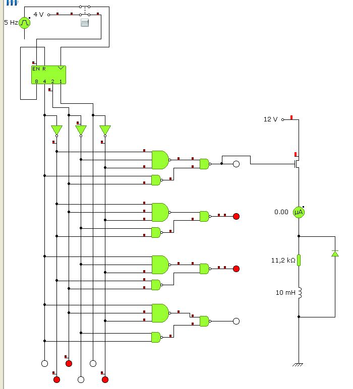

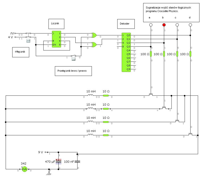

    Witam, jestem początkujący, mam prośbę do bardziej doświadczonych użytkowników :) Próbuje zaprojektować prosty sterownik do silnika krokowego, poniżej jest schemat wykonany w krokodylu. Proszę, o poprawki i uwagi.
    Z góry dziękuje ! :]

    Załącznik edytowałem .andre1979

    Najprościej to będzie zastosować mikrokontroler i 4 mosfety. Po co bawić się w zbędne bramki, liczniki, dekodery skoro wszystkim zająć się może jeden układ. Program do tego to 20minut w bascomie.

    Również polecam to rozwiązaie. Dodatkowo będziesz miał wiele możliwości regulacji i w zasadzie będzie Cię ograniczać tylko wyobraźnia.

    Kurde chłopaki macie racje już 4-ty dzień się męcze i paluchy mi wysiadają od małych kabelków. A znalezienie błędu w połączeniach graniczy z cudem. JEsli chodzi o programowanie, to prawie od urodzenia w tym siedze, wiec szukam informacji o bascomie.

    Tyle kabelków, bo zmieniłem projekt, zamiast sterowania pełnokrokowego wybrałem półkrokowe. Zamiast dekodera - logika z bramek nand i dlatego tyle roboty :)

    Zrobiłem na samych bramkach, jeśli kogoś interesuje schemat, podaję poniżej :)

    Mam jeszcze pytanie do szanownych forumowiczów. Jak zbudowac otoczenie do tranzystora? Tak jak na schemacie ? Czy inaczej? Myślałem o tranzystorze Buz10. Jaką diode dobrać?
