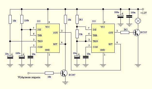

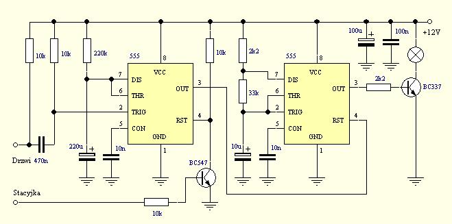

    Proponuję coś takiego jak na rysunku poniżej. Prosty układzik na dwóch
    popularnych 555. Pierwszy układ wytwarza impuls około minuty i uruchamia
    drugi który miga żarówką. Jeśli kluczyk zostanie wcześniej przekręcony to
    spowoduje to wyzerowanie pierwszego układu i równocześnie wyłączenie
    migającej kontrolki. Jeśli stacyjka nie zostanie włączona to kontrolka przestanie
    migać po około minucie niezależnie czy drzwi będą otwarte czy zamknięte.
    Ponowne uruchomienie układu będzie możliwe tylko gdy stacyjka będzie
    wyłączona i zostaną otwarte drzwi.

    Ale mam jeszcze maleńką prośbę :roll: Chodzi o ty czy dałoby się to tak przerobić żeby układ załączał się po podaniu plusa po stacyjce i później minutę mrugał? Już bez tych drzwi. I jakby się jeszcze dało to żeby został ten plus do wyłączania układu? Sorki wielkie że tak kombinuje, ale zmieniła się mi trochę koncepcja tego układu :D
    Czyli podsumowując: po zapłonie układ mruga żarówką przez minutę, chyba że wcześniej podam plus na dodatkowe wejście to układ się wyłącza.
    Jeszcze raz bardzo Ci dziękuje szod i pozdrawiam :bye:

    Wstawiam schemat po przeróbkach. Rezystor i kondensator podłączone do
    nóżek 6 i 7 pierwszego układu odpowiadają za czas migania. Jeśli zmniejszysz
    220µ do 100µ to czas zmniejszy się w przybliżeniu dwukrotnie. Dobierz sobie
    eksperymentalnie. Natomiast elementy podłączone do nóżek 6, 2 i 7 drugiego
    układu odpowiadają za szybkość migania żarówki. Wystarczy zmniejszyć
    kondensator 10µ i żarówka będzie szybciej migać. Jeśli będziesz chciał zrezygnować
    z dodatkowego wyłączenia migania to usuń wszystkie elementy podłączone do
    nóżki 4 pierwszego układu czyli rezystor 10k i BC547 z rezystorem w bazie.
    Nóżkę 4 natomiast podłącz bezpośrednio do plusa zasilania. Jeśli chcesz układ
    kasować minusem, to zostaw rezystor od nóżki 4 pierwszego układu do plusa
    zasilania a pomiędzy nóżkę 4 a masę podłącz jakiś przycisk. Oczywiście
    tranzystor z rezystorem bazowym jest w takiej sytuacji niepotrzebny.
    Żeby układ zwracał bardziej uwagę możesz razem z żarówką dołączyć
    równolegle mały sygnalizator z generatorem na 12V. Są takie gotowe.
    Będzie migało i piszczało. Ale to już jak kto woli. Decyzję podejmij sam.

    Czyli jak po zapłonie dam zasilanie na układ to zacznie działać. A jak chciałbym go wyłączyć plusem to podać go trzeba tam gdzie zaznaczyłeś. A powiedz mi jeszcze tylko jedno, czy wyłączający plus może być stały czy musi to być tylko impuls?
    Jak zmontuje układ to się pochwale :D
    Pozdrawiam :D
  • #17 4272749
    szod
    Poziom 33  
    Posty: 1663
    Pomógł: 215
    Ocena: 120
    Żeby zablokować układ wystarczy tylko impuls. Jak podasz plus na stałe to
    zablokujesz też na stałe.
