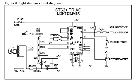

    poszukuje schematu prostego przerywacza jednokanałowego na 220 v,
    coś takiego jak przerywacze w samochodach ale na 220v

    chciałbym aby zarowka w obudowie mrygała z częstotliwością ok 1 błysk na sekunde

    Napisz jeszcze jak często to checesz wykożystywać. Czy to ma mrygać przez 5 sekund każdego dnia czy przez 5 godzin na dzień. Mamy 2 opcje: przekaznik, triak, i do tego sterowanie, moze nawet byc ne 555 odizolowane galwanicznie poprzez MOC4020, rozwiazan jest wiele. pozdrawiam

    [ ... ] Mamy 2 opcje: przekaznik, triak, i do tego sterowanie, moze nawet byc ne 555 odizolowane galwanicznie poprzez MOC4020, rozwiazan jest wiele. pozdrawiam
    jest jeszcze rozwiązanie z 555 (wersja CMOS) zasilanego z obwodu głównego przerywacza (połączenie szeregowe) i sterującego bezpośrednio triakiem... :D

    można też wykorzystać µPCU jak na schemacie niżej:
    Schemat prostego przerywacza jednokanałowego 220V – jak zbudować?
    Układ powyższym zajmuję się od kilkunastu lat.
    Proszę zwrócić uwagę na szeregowe włączenie regulatora fazowego z obciążeniem i jego autonomiczne zasilanie.
    W rozwiązaniu z noty katalogowej (i oryginalnym programem) układ służył do regulacji oświetlenia; w trzech modach sensorowych (wybierane zwieraczem), oraz czwarty; regulacja kąta fazowego za pomocą widocznego na schemacie potencjometru.
    Ja, po modernizacji, zastosowałem ten układ do tzw. miękkiego załączania obciążenia w postaci lamp halogenowych.
    Oczywiście konieczne było zmienienie kodu źródłowego mikroprocesora, co nie jest takie trudne, ponieważ producent, Firma STM, zamieściła w swych notach aplikacyjnych kod źródłowy.
    Dostępne są też narzędzia programistyczne, soft- i hard- ware'owe (programator; KIT uruchomieniowy który posiadam, oraz oddzielny programator AVT-363).
    Układ, co widać na schemacie, można też wykonać w opcji zasilania równoległego z obciążeniem, co niekiedy jest korzystniejsze.
    Po zmianie oprogramowania, powyższy układ jak najbardziej nadaje się jako migacz i to na dodatek z miękkim (czas można zaprogramować) startem.
