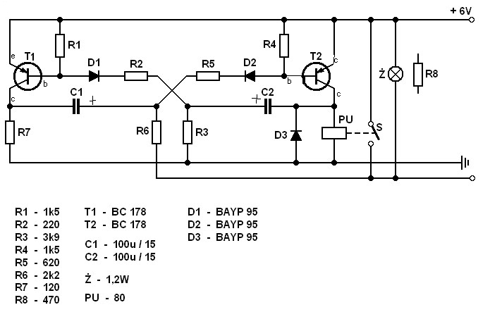

    złożyłem przerywacz 6V wg nastepujacego schematu
    Przerywacz 6V - zbyt szybkie działanie, zamiana diod BAYP 05 na inne .
    Po złożeniu wszystkiego do kupy okazało się iż przerywacz nie robi "tyk tyk" tylko "bzzzzzzzzz" tzn nie przerywa z normalna czestotliwoscia tylko tak szybko, że żarówka praktycznie ciągle świeci.
    P.S. zamist diód BAYP 05 zastosowałem pierwsze jakie miałem pod ręką, czy to może byc przez to??jak nie to co może być tego przyczyną??
    Za wszelkie podpowiedzi dziękuje.
    Pozdrawiam :wink:

    Za mała pojemność kondensatorów C1 i C2. Spróbuj dać 2x po 1000 uF (mikro) i zobaczysz jaka będzie szybkość. Jeśli będzie jeszcze za szybko daj większa pojemność.

    po co zwiększać pojemność łatwiej i wygodniej można uzyskać efekt zwiększając R6 i R3 dodatkowo R6 podłącz jak R3

    Dałem nawet 2X 2200uF i działa tak samo szybko..... nie wiem co jest.....
    Gdy zwiększam R6 Częstotliwość maleje ale gdy nie ma kierunkowskazów...... Gdy podłącze kierunek znowu zaczyna tak szybko chodzić...

    Skąd wytrzasnąłeś ten schemat? Niby jak ma świecić żarówka? Coś w połączeniach wokół żarówki jest nie tak. Zamiast do +6V podłącz żarówkę do masy.

    Spróbuj prześledzić prąd płynący przez żarówkę jak przekaźnik jest załączony i jak wyłączony. Na schemacie jest babol i mało mnie obchodzi jego krążenie.

    Zasilanie: + do +6V ; - do masy ; zarowke do tego trzeciego wyjscia i do masy.

    Czyli masz dobrze podłączoną żarówkę, bo na początku myślałem że chodzi o tą ze schematu. Być może za bardzo przysiada napięcie zasilania gdy włącza się przekaźnik i ma zaświecić żarówka. Podłącz jakąś mniejszą i zobacz jak to działa.

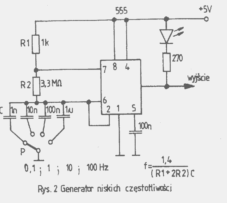

    Bardzo prosty układ możesz zrobić na "nieśmiertelnym" NE555. Schematów na forum jest na tym scalaku pełno, poszukaj i wybierz jakiś. Na pewno będzie mniej elementów do polutowania.

    czy takie cos się nada??

    Nie jestem pewien wypowiedzi w tej dyskusji. Mianowicie podłączenia tej nieszczęsnej żarówki. Ale jeśli żarówka kierunkowskazu jest podłączona między masę i styk przekaźnika to ma działać. Z jednym ale. Żarówki kierunkowskazu mają mieć małą oporność (sporą moc). Coś tam wyczytałem, że twoja żarówka ma 0,5 W więc o wiele za mało (50 *). Powoduje to właśnie zwiększenie częstotliwości (chociaż nie wiem czy w takim stopniu jak w opisie). Dodatkowo żarówka pokazana na schemacie (zapewne kontrolka) jeśli ma moc zbliżoną do żarówki kierunkowskazu to wprowadza układ z stan całkowicie odmienny od zamierzeń.
    Znowu nie jestem pewien co dla ciebie jest "normalny przerywacz". Ale jeśli chcesz uniezależnić się od wielkości obciążenia musisz R6 zamiast do styku przekaźnika podłączyć do masy (-). Prawdopodobnie trzeba będzie zmieniać wielkości R6 i R3 dla uzyskania oczekiwanej częstotliwości pracy.
    Jednak wówczas przerywacz nie bardzo nadzaje się do pojazdu. Trzeba by było jednym stykiem załączać kierunek a drugim przerywacz.
