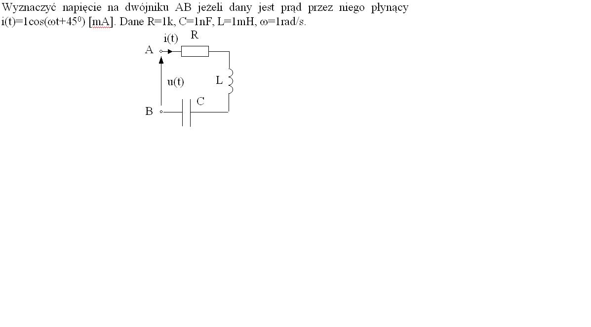

    Witam, jak w temacie, mam niedługo zaliczenie poprawkowe i chciałbym by ktoś mi pomógł rozwiązać i sprawdzić zadanie?
    Jak obliczyć napięcie na dwójniku w obwodzie elektrycznym?
    #2 4255283
    szachkon
    Posty: 39
    Pomógł: 3
    Jeżeli mamy informację, że ten prąd płynie to ja bym to policzył tak:
    i(t)=1cos(wt+45)
    i teraz zamieniam na i(t)=1sin(wt+45+90)=1sin(wt+135)
    I=(1/sqrt(2) )*(cos135+jsin135)
    Z=[R+j(wL-1/wC)]
    U=I*Z -otrzymany wynik będzie w postaci zespolonej
    Jeżeli gdzieś się pomyliłem to proszę o poprawienie mnie.
    PS Jeżeli jest już wynik w postaci zespolonej, to teraz go sobie już chyba przerobisz na postać czasową?

    Nie lepiej od razu przerobić i(t) na postać zespoloną i po obliczeniach przejść na czasową?
    Swoją drogą nic nie pisze w jakiej postaci ma być wynik.

    To znaczy jest zaznaczone na rysunku u(t) i tym się zasugerowałem że wynik ma być w postaci czasowej..., a co do przerabiania od razu na postać zespoloną to napisałem jak z sinusa to przerabiać, z cosinusa szczerze powiedziawszy nie znam sposobu...., zawsze przerabiałem jak był napisany cosinus to przerabiałem go na sinusa i z sinusa dopiero przerabiałem go na postać zespoloną...
    i(t)=1cos(wt+45)
    Z=[R+j(wL-1/wC)]
    tylko po co mieszać w to Metodę Symboliczną, skoro wystarczą podstawowe Prawa Elektrotechniki i opisy (równania) podstawowych trzech elementów (R, L, C) dla wartości chwilowych:
    - rezystora o rezystacji R: uR(t) = i(t)•R,
    - induktora o indukcyjności L: uL(t) = L•d i(t)/dt,
    - kondensatora o pojemności C: uC(t) = (1/C)•∫i(t)•dt.
    Natomiast na podstawie drugiego Prawa Kirchhoffa dla tego obwodu można zapisać:
    u(t) = uR(t) + uL(t) + uC(t), wystarczy teraz wykonać wskazane działania nad równaniem wartości chwilowej prądu i(t), by otrzymać poszukiwane równanie wartości chwilowej napięcia u(t).
    Obliczenie tego ostatniego pozostawiam autorowi tematu.

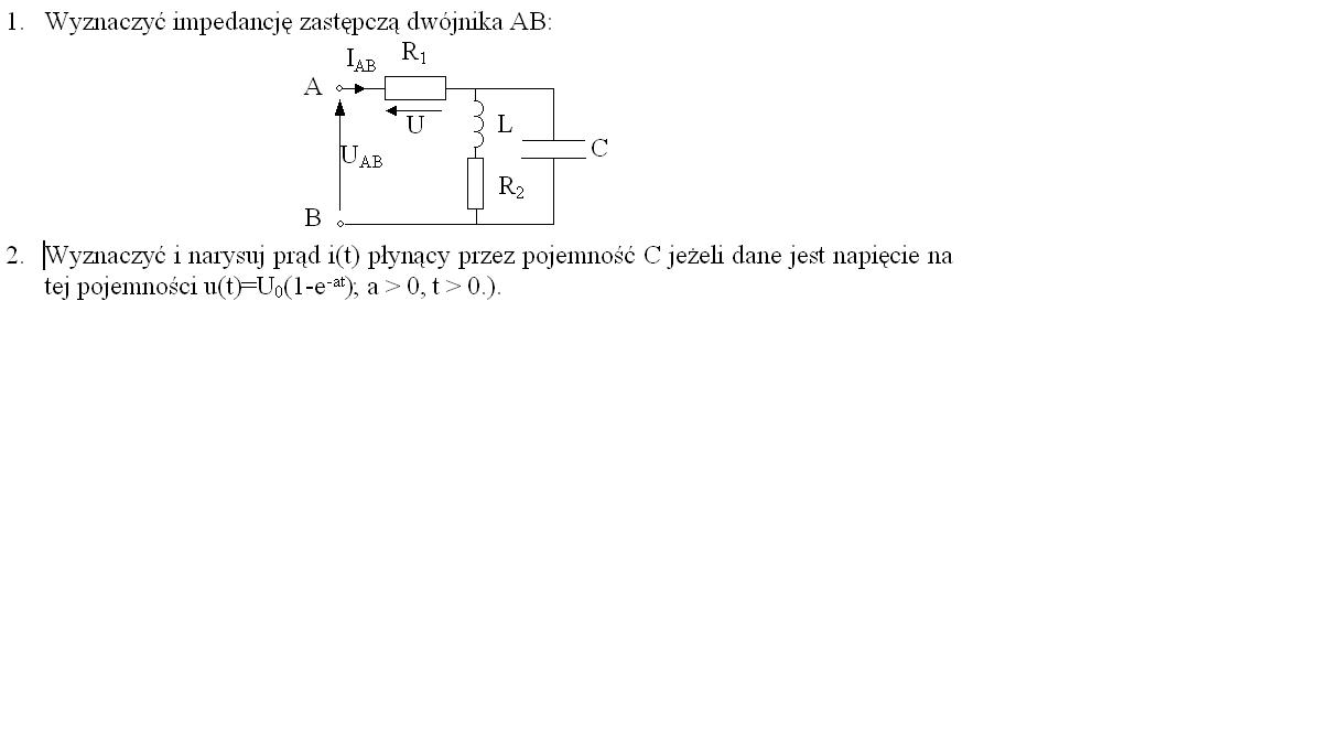

    Shel napisał:
    dzięki wielkie, jeżeli możecie to sprawdzcie mi rozwiazanie do
    zad1. i zad2:
    jakoś rozwiązania powyższych zadań nie widzę, więc jak mam to sprawdzić?
    zad1. i zad2:
    Impedancja zastępcza:
    Z= R1 + [(R2+jXl)*(-lXc)] / [R2 + jXl - jXc]

    To 2. to chyba jest na liczbach ogólnych. Spróbuj policzyć napięcie na gałęzi z L i R (II Prawo Kirchoffa), a następnie z Prawa Ohma prąd na C.

    Co do drugiego zadania to ja bym to tak zrobił (nie używając całek ani różniczek):
    1. Rozbiłbym te napięcie na dwa różne dla jasności obliczeń.
    No więc u(t)_1=U_0*e^0
    u(t)_2=U_0*e^(-at)
    U=[U_0/sqrt(2)]*[cos(0)+j*sin(0)+cos(-at)+j*sin(-at)]
    teraz robimy tak: I=U*(-j*wC)
    jak już mamy ten wynik to teraz go trzeba zamienić na postać czasową i mamy wynik...:)
    Teraz metoda jakby to zrobić moim zdaniem szybciej i chyba prościej..., ale trzeba znać różniczki:
    i(t)=C*du_c/dt -ten wzorek jest do sprawdzenia bo go wziąłem z wikipedii
    Nie rozumiem o co chodzi z tym narysowaniem prądu. Chyba nie chodzi tylko o zaznaczenie go na rysunku?
    Jeżeli się mylę to niech ktoś mnie poprawi..., albo ktoś widzi jak to prościej da się zrobić.
    u(t)_2=U_0*e^(-at)
    ale to jest przysłowiowa "podróż do Rzymu przez Antypody"...
    Podstawowe równania opisujące podstawowe elementy liniowego obwodu elektrycznego (R, L, C) i wymuszenia (napięciowe e(t) i prądowe i(t)) są opisane równaniami wartości chwilowych i należy z tego faktu skwapliwie skorzystać.
    Również Prawa Kirchhoffa są zawsze spełnione bez dodatkowych założeń dla równań wartości chwilowych.
    Dlatego też takie postępowanie jak wyżej, oceniane będzie w TOE jako niewłaściwe, a co zawsze będzie wiązało się z obniżeniem oceny za taki sposób rozwiązania, choć końcowy wynik będzie poprawnym.
    równanie jest poprawne, choć należy je zapisać tak:
    i(t)=C•du_c(t)/dt, natomiast obliczania pochodnej (różniczki) funkcji jednej zmiennej uczą już w szkole średniej.
    Chodzi o wykres wartości chwilowej prądu i(t) jako funkcja zmiennej niezależnej t.
    ale na schemacie zaznaczone są L i C, wobec czego powyższy zapis nie jest poprawny. Reaktancje należy zapisać jako funkcje wartości pulsacji wymuszenia ω, a poza tym to można to zapisać prościej:
    Z= R1 + 1/[1/(R2+j•ω•L) + j•ω•C], analizę tego zapisu pozostawiam zainteresowanym.
    Zgodnie z II Prawem Kirchoffa:
    Uab = U + U_c
    czyli:
    U_c = Uab - Iab•R1
    Quarz napisał:
    Skoro zostało powiedziane A, to należy powiedzieć i B, Kolego rObO87, czyli napisać zależności na wartość modułu amplitudy A, oraz wartość argumentu φ.
    Założyłem, że autor po zajrzeniu do notatek dowie się jak obliczyć wartość modułu oraz wartość argumentu.
    Uab = U + U_c
    czyli:
    U_c = Uab - Iab•R1
    To ponownie jakaś "radosna twórczość" jest, ponieważ zadanie w pkt. 2 polegało na znalezieniu równania wartości chwilowej prądu i(t), kiedy dany jest zapis wartości chwilowej napięcia na kondensatorze u(t), który na dodatek z wymuszeniem sinusoidalnie zmiennym nie ma nic wspólnego, a więc powyższy zapis jest kompletnie nie na temat.
    I co dalej z tego zapisu ma wynikać?
    Eee... dorabianie ideologii do zastanych faktów, a wzorów nadal nie widzę.
    Kolego, to jest prostackie cwaniactwo i proszę mi tak nie tłumaczyć się, tylko przyznać się, iż jak to policzyć, to chyba tak do końca to nie jesteśmy tego pewni...

    nie rozumiem dlaczego "i(t)=1cos(wt+45)" zamieniamy na "1sin(wt+135) "
    ponieważ w swoich notatkach mam zamianę sin na cos

    Shel napisał:
    ja bym chciał jeszcze wrócić do pierwszego zadania, ponieważ się zapetliłem, a dokładniej chodzi mi o:
    "Jeżeli mamy informację, że ten prąd płynie to ja bym to policzył tak:
    i(t)=1cos(wt+45)
    Z=[R+j(wL-1/wC)]
    U=I*Z -otrzymany wynik będzie w postaci zespolonej"
    z tego coś tu napisał wynika, iż masz poważne braki w wiedzy ze szkoły średniej, ponieważ trygonometrię i tożsamości trygonometryczne powinieneś znać na wyrywki.
    Optymalne rozwiązanie podałem tam: 06 Wrz 2007 10:33 Re: Zadanie - wyznaczyć napięcie na dwójniku?
    Tu przypomnę tylko pochodne i całki funkcji sinus i cosinus z argumentem ω•t + α, gdzie zmienną niezależną jest t:
    d/dt •sin(ω•t + α) = ω•cos(ω•t + α),
    d/dt •cos(ω•t + α) = -ω•sin(ω•t + α),
    ∫sin(ω•t + α)•dt = -(1/ω)•cos(ω•t + α),
    ∫cos(ω•t + α)•dt = (1/ω)•sin(ω•t + α),
    natomiast same obliczenia wartości chwilowych pozostawiam zainteresowanym.

    @Quarz wielkie dzieki za poswiecony czas, braki mam i świetnie z tego zdaje sobie sprawe, dlatego tak dociekliwie próbuje się czegoś dowiedzieć, zwłaszcza, że nie pamiętam już co było w szkole średniej, a na studiach zaocznych wiadomo jak to jest ;)
    nadal mam wątpliwości co do:
    I=(1/sqrt(2) )*(cos135+jsin135) tej zamiany, może jeszcze ktoś mi to łopatologicznie wyłoży?
  • #24 4259356
    szachkon
    Posty: 39
    Pomógł: 3
    i(t)=1sin(wt+135°)
    I=1/sqrt(2)*e^(j135°)
    e^(j135°)=cos(135°)+jsin(135°)
    Aby dokładnie zgłębić temat polecam zapoznanie się z tematem dotyczącym postaci wykładniczej i trygonometrycznej liczby zespolonej.
    Co do obliczeń to z tego co pamiętam to się przyjmuje, że wt=0 bo t=0. Przyjmuje się tak dla uproszczenia obliczeń.
    PS Dzięki Quarz za poprawianie moich błędów..., muszę przyznać, że używanie różniczek znacznie ułatwia sprawę przy obliczeniach i trochę sobie pluję w brodę, że wcześniej z tego nie korzystałem... - wiele kartek papieru by nie zostało zużytych, a i jakieś małe drzewo nie musiałoby zostać pewnie wycięte.
