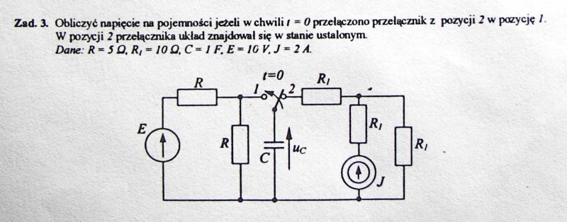

    Witam. Chciałbym prosić o pomoc w rozwiązaniu zadania które zamieściłem poniżej. Z góry dzięki :-)
    Jak rozwiązać zadanie dotyczące stanów nieustalonych w obwodach elektrycznych?

    przede wszystkim to napisz jaką Metodą masz to proste zadanie rozwiązać, Klasyczną czy Operatorową.
    Choć nie ma tego wyraźnie napisanego w treści zadania, to chyba chodzi tu również o zapis wartości chwilowej napięcia na kondensatorze uC(t) po przełączeniu przełącznika w pozycję 1, ponieważ samo znalezienie wartości tego napięcia w chwili komutacji, oraz w stanie ustalonym po kumutacji, to naprawdę nie ma co liczyć.
    Jedno jest pewne; musisz przede wszystkim wyznaczyć wartość napięcia Uc(0+) w stanie ustalonym na kondensatorze C w pozycji 2 przełącznika.
    Zadanie to (jak dla mnie) jest z podanymi tam wartościami wymuszeń i parametrami elementów jest tak proste, iż już je sobie rozwiązałem i to w pamięci.

    Chodzi o metodę klasyczną. uC(t) również trzeba wyliczyć. Jeżeli jest to dla Ciebie takie proste to prosiłbym żebyś napisał (może być tylko na sybolach, bez podstawiania wartości) jak to wyliczyć. Pozdrawiam i dzięki za pomoc.

    W tym układzie musisz zastąpić lewe i prawe układy podłączone do styków przełącznika ich układami zastępczymi w postaci:
    źródło napięciowe+rezystor.
    W przypadku prawej strony (styk 2 wyłącznika) rozpatrujesz stan ustalony a więc w obwodzie kondensatora prąd nie płynie.
    Rozważ, które elementy decydują o napięciu na styku 2 przełącznika względem przewodu wspólnego a które nie.
    W momencie przełączenia przełącznika w pozycję 1 powstaje obwód:
    Naładowany C do napięcia z poprzedniego punktu, rezystancja zastępcza źródła lewego, siła elektromotoryczna zastępcza źródła lewego.
    Po czasie t=∞ napięcie na kondensatorze zmieni się od napięcia początkowego do napięcia końcowego równego elektromotorycznej sile zastępczej źródła lewego, napięcie będzie się zmieniać ze stałą czasową:
    τ=Rz*C, gdzie
    Rz - rezystancja zastępcza, źródła lewego
    we wzorze na przebieg napięcia będzie$$ e^-x$$, gdzie za x trzeba podstawić iloraz pewnych wielkości.
    A teraz na podstawie tego opisu spróbuj napisać swoje wzory i zamieść je tu do sprawdzenia.

    Moje wyliczenia:
    Po przekształceniu prawej strony wyszło mi E=6,67V i Rw=3,33 Ω.
    Uc(0-)=6,67V
    Uc(0+)=10V
    uC(t)=6,67-10 x exp(-t/2,5) [V]
    Proszę o weryfikację tych wyników :>
    pozdrawiam

    Dziwne, bo:
    Kondensator jest naładowany do napięcia 20V (J*R1)
    a rozładowuje się do 5V (E*R/(R+R)) przez rezystancję R*R/(R+R)=R/2
    jak tyś zwijał ten układ ?

    to jest zły schemat.
    michal_004 napisał:
    Moje wyliczenia:
    Uc(0-)=6,67V
    Uc(0+)=10V
    niemożliwe, ponieważ nie jest zachowana ciągłość napięcia na kondensatorze przed i po komutacji, musi być Uc(0-) = Uc(0+), poza tym wartość Uc(0-) = J•R1 =2A•10Ω=20V
    To równanie jest złe, ponieważ nie spełnia warunków brzegowych:
    uc(t = 0) =20V, oraz
    uc(t => +∞) =5V

    Ok, dzięki za pomoc. Już wiem co zrobiłem źle :)
