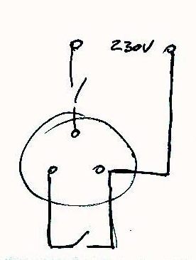

    Posiadam sprężarkę ze starej lodówki i chciałem go wykorzystać jako kompresor.
    Mam problem z podłączeniem ze sprężarki są trzy wyjścia domyślam się że są to wyjścia dwu uzwojeń + punkt wspólny.
    Próbowałem to podłączyć w taki sposób: i kompresor nie działa (w lodówce kiedyś działał) jak to podłączyć i jak sprawdzić czy sprężarka jest sprawna.
    Pozdrowienia
    • sprawdzenie i podłączenie sprężarki z lodówki? agrega 3.jpg (12.37 KB) Musisz być zalogowany, aby pobrać ten załącznik.

    A jaka to sprężarka , jaki typ ?

    jest to sprężarka produkcji czechosłowackiej pisze na niej morawce 90w

    Sprawdź tak: na zacisk środkowy podłącz 230V w szereg z wyzwalaczem termicznym, prawy bezpośrednio do 230V ( tak jak na schemacie ), a na lewy zacisk cewka rozruchowa równolegle z prawym zaciskiem ( jak schemat ), a dla sprytnych wystarczy przycisk ( powiedzmy dzwonkowy ).

    Ja próbowałem podłączyć bez pośrednio bez tego wyzwalacza termicznego(bo go nie mam )a pozostałe dwa zwierałem na chwilę, jak było zwarte to się sprężarka odezwała jak rozwarłem silnik stawał.
    Ponowie chciałem spróbować tak uruchomić i teraz wcale sie nie odzywa.
    Zauważyłem że jak sprężarka jest na boku to buczy jak na stojąco to żadnego odzewu.
    może brak oleju lub inna wada uniemożliwia rozruch ,jak sprawdzić czy jest sprawna?

    Przypuszczalnie masz uszkodzone uzwojenie pracy sprężarki.
    Jak sprawdzić : mierząc oporność uzwojeń sprężarki ale kto wie ile one wynoszą ???

    Umownie mozemy oznaczyc te trzy piny jako 1,2 i 3.
    Pomiedzy 1 a 2 ±12Ω ; 1 a 3 ±12Ω a miedzy 2 i 3 suma ,czyli ±24Ω.
    Ale elektrycznie moze byc ok a mechanicznie jest do niczego.

    U mnie te wartości są następujące między 1-2 70 ohm 1-3 20ohm 2-3 50ohm
    czy np brak oleju lub przewrócenie do góry nogami może być przyczyną ,że niemożna jej uruchomić ?
    (przed demontażem lodówka była sprawna tylko agregat po wymontowaniu przeleżał dwa lata w garażu)
