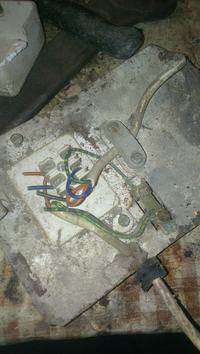

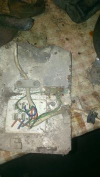

Witam. Otóż mam problem. Znalazłem w piwnicy agregat od lodówki ale nie wiem jak sprawdzić czy działa. Mógłby ktoś mi narysować jakiś prosty schemat albo powiedzieć jak go uruchomić? chce sobie zrobić sprężarkę z butlą itd. Byłbym bardzo wdzięczny gdyby mi ktoś podesłał jakiś schemacik
Górny bolec podłączasz do masy.
Dolny prawy do fazy, lewy zewrzyj na chwilę do fazy.
W mojej tak jest podłączone i działa.
Na próbę podłącz w szeregu z żarówką.
Jeżeli żarówka zaświeci jasno kompresor ma zwarcie.
Gdy żarówka będzie się żarzyć kompresor jest sprawny.

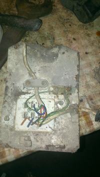

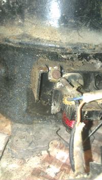

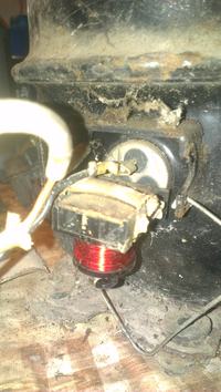

Czyli górny podłączam do masy [czarny przewód] faza chyba jest przez ten transformator puszczona bo obydwa prawy i lewy wchodzą w transformator. Ale jest jeszcze przewód żółto niebieski który idzie od obudowy do wtyczki. Mam podłączone tylko do gniazdka niebieski i czarny ze schematu. I agregat się nie załącza tylko coś w nim brzęczy. Czy ten przewód żółto niebieski od obudowy muszę też gdzieś połączyć?

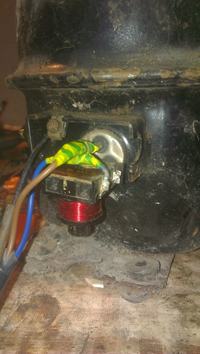

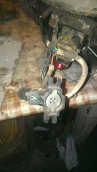

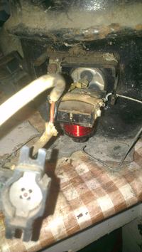

Próbowałem zrobić właśnie z podłączeniem prądu rozruchowego na chwile lecz kompresor wgl nie zagadał. Podłączyłem teraz przez to urządzenie ze zdjęcia. Lecz nie podłączałem do sieci bo nie chce nic zjarać wole się najpierw tutaj spytać czy tak będzie dobrze? Załączam schemat i zdjęcie
Jak tak podłączyłem to nic się nie działo. Zero reakcji, a gdy wcześniej podłączałem go do prądu z wlacznikiem termicznym i tą cewka to kompresor buczał.
Jeśli wcześniej brzęczał i nie ruszył to najprawdopodobniej masz spalone uzwojenie rozruchowe.
Jeżeli lubisz się bawić to możesz rozciąć kopułkę i wyjąć silnik.
Ja kiedy nie wiedziałem jak podłączyć spaliłem silnik i wyjąłem sam kompresor i podłączyłem pod inny silnik.
no ale rezystancje normalnie pokazuje. na jednym mniej na drugim więcej. Chyba jakby było uzwojenie spalone czy coś to na którymś by nie pokazywało rezystancji, tak mi się wydaje.
Znajdź wspólny punkt połączenia obu uzwojeń. Następnie do tego punktu i końca uzwojenia o mniejszej oporności podłącz zasilanie 230 V. Wolny koniec uzwojenia o większej oporności,jest to uzw. rozruchowe , podłącz na chwilę do zasilania 230 V. Silnik powinien ruszyć.

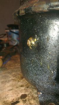

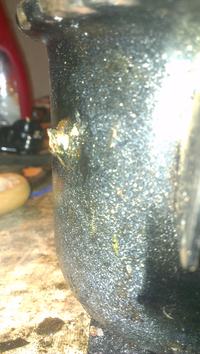

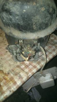

Działa ! źle widocznie podłączałem. Elegancko pompuje Tylko jest następny problem z uciętym wylotem powietrza :/
Jak to rozwiązać? mogę wyciąć trochę na około tego wylotu, żeby wężyk na to nałożyć?
