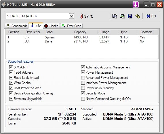

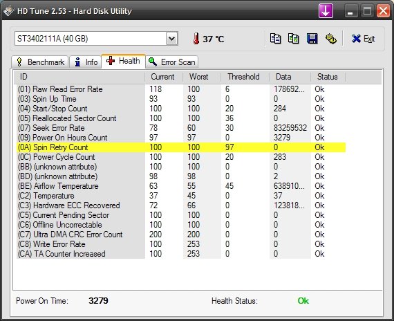

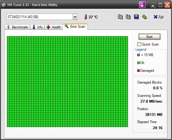

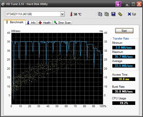

    Znów mam problem, który już opisywałem. Co jakiś czas dysk samoczynnie przechodzi na Tryb PIO. Nie mam pojęcia co jest tego przyczyną, pracuję przy komputerze i nagle wszystko zaczyna zwalniać, mysz zacinać się i okazuje się, że dysk znów pracuje w trybie PIO zamiast DMA-5. Czasem dzieje się to po ściągnięciu dużego pliku, a czasem po prostu podczas korzystania z komputera. Mimo, że ten problem jest łatwy do rozwiązania, denerwuje mnie, że pojawia się tak często (w ciągu tego miesiąca już ok. 4-5 razy). Czy jest to wina dysku (SMART OK, Fitness 93%, Performance 93%), czy da się jakoś zapobiec pojawianiu się tego problemu, czy należy z tym żyć? Pozdrawiam
  • #2 4277401
    Kolobos
    Spec od komputerów
    Posty: 85169
    Pomógł: 17166
    Ocena: 10447
    :arrow: j00z3k
    Uzyj HdTune (zrob skan) i daj screeny ze wszystkich trzech zakladek. Zapewne masz uszkodzone sektory lub uszkodzona tasme.

    Zwróc uwagę na przycięcie transferu na poziomie 35,8MB/sek oraz identyczną wartosc "Burst rate".
    Jaka plyta ? Jaka taśma ?
    Spójrz w Dziennik zdarzeń (Win2k czy XP bo oczywiscie nie napisane ...)

    Nie podałem w tym poście jaka to płyta itp., gdyż napisałem go w innym temacie, w którym te dane już podawałem... płyta MSI KT4AV, taśma?... IDE, jeśli o to chodzi, standardowa dołączona do płyty gł.

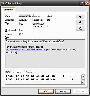

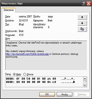

    W logu znalazłem to:
    Co jakiś czas dysk samoczynnie przechodzi na Tryb PIOCo jakiś czas dysk samoczynnie przechodzi na Tryb PIO

    Z taśmą to chodzi o to czy 40 czy 80 żyłowa

    Na początek taśma do wymiany , a dodatkowo kontrola połączeń elektrycznych złącza Molex i płytki elektroniki z dyskiem . Jeśli wszystko będzie w porządku , to wskazanie na uszkodzenie , lub przegrzewanie się elektroniki .

    Dodatkowo można zrobic eksperyment zmieniając podłączenie dysku na \Device\Ide\IdePort1.

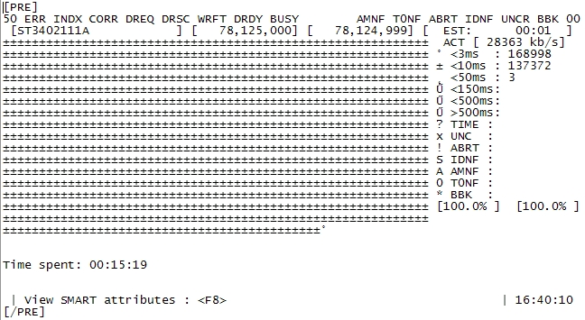

    Wynik z MHDD:
    Taśma 40-żyłowa (przynajmniej tyle jest tych dziurek na wtyczce);
    jak przestawić na IdePort1? Przełączając go na inną wtyczkę na taśmie (teraz jest na końcu taśmy, o ile mi wiadomo, tak jest lepiej)?

    Kup nową taśmę UDMA-66 i wymień. Pamiętaj o kolejności wpinania wtyczek:
    płyta===============slave=====master

    Dziurek w wtyczce musi być 39/40, chodziło o ilość żył w taśmie (-> 80). Przełączyć się na IdePort1 to znaczy podłączyć się z HDD do drugiego kanału w płycie.
