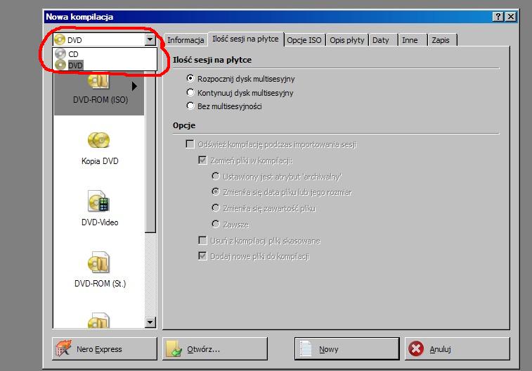

    A może jeszcze głupio zapytam, czy w Nero Burning masz przestawione w okienku na dvd.
    Liteon SOHW-1213S - nagrywa CD, ale nie DVD, błąd niewłaściwa płyta
    A jak nie to spróbuj innego programu do nagrywania.
  • #7 4306160
    damian20
    Posty: 199
    Ocena: 9
    Oczywiscie, ze mam.
