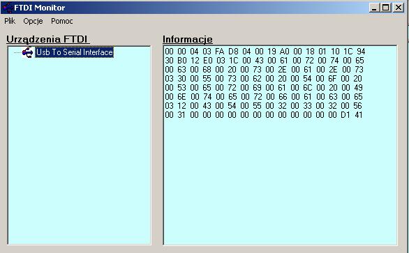

    Czy możesz zobaczyc programem ftdi monitor jakie masz biny w eepromie.
    Załączam swoje , mam jakies kłopoty z moim interfejsem kwp2000.

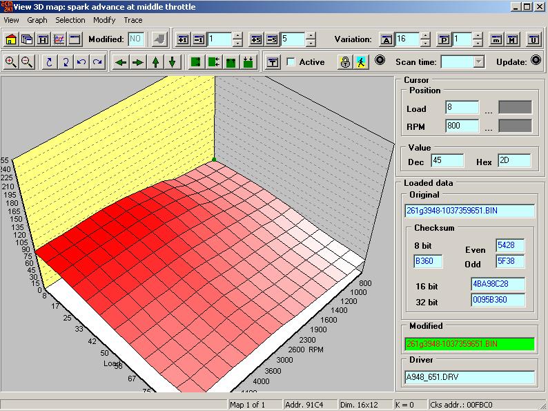

    Procedura tuningowania samochodu dla elektryków "domowych" jest prosta.
    Zaczytujemy pliki programem kwp2000, dostajemy chyba plik *.bcb
    Ten plik obrabiamy programem do edycji map np. ECM2001.
    Zmieniamy to co sobie ułożyliśmy, np. zmieniamy max obroty silnika w ECU samochodu żony.
    Plik wyjściowy z ECM2001 za pomoca kwp2000 wgrywamy do ECU żony, jak sie operacja nie powiedzie bo suma kontrolna była zle obliczona to wgrywamy oryginalny plik.
    KWP 2000 - Zgrywanie softu z ECU, dopisek DDE i ignition off
    - opis programu RACE 2000, proszę zabaczyć jakie to proste.
    http://www.orbitfiles.com/download/id2077165390.html
    - opis programu ECM2001, tunning samochodu.
    • race 2000 chip tuning.rar (685.81 KB) Musisz być zalogowany, aby pobrać ten załącznik.

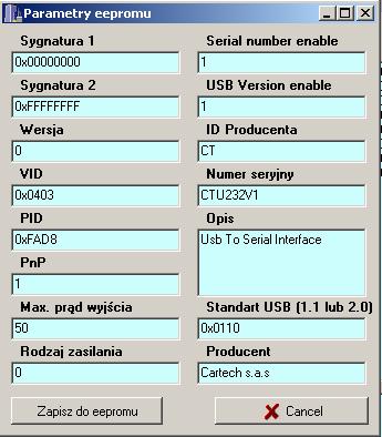

    Ftdi monitor do zgrywania i wgrywania eepromu.
    • kwp2000-1.rar (200 Bajtów) Musisz być zalogowany, aby pobrać ten załącznik.
    • FTDI_monitor.rar (139.22 KB) Musisz być zalogowany, aby pobrać ten załącznik.
