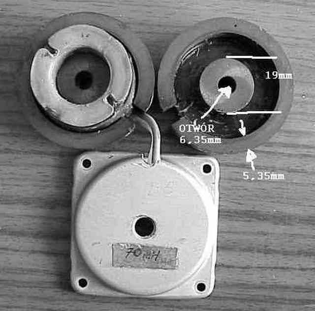

    Otóż postanowiłem że i ja podszkolę się w kwestii przetwornic. Jako pierwszą chcę zbudować przetwornicę typu flyback o mocy dość sporej bo powyżej 500W na napięcie 12V a wyjściowe 1000V.
    Obciążeniem dla niej będzie kondensator rozładowywany obciążeniem typu stroboskop z częstotliwością do 100Hz. Nie wiem jeszcze jak wielki mi będzie potrzebny kondensator ale myślę że ok 1000uF (tyle że nie będzie rozładowany do końca bo impuls będzie urywany - regulacja mocy). Przetwornicę chciałbym złożyć ze złomu ferrytowego który posiadam (no chyba że nic się kompletnie nie nadaje). Kontroler jaki chcę zastosować to UC3843 (już kupiłem). Kupiłem również trochę różnych MOSFET-ów tak więc teraz potrzebuję wiedzy, czasu, chęci i jakiegoś odpowiedniego rdzenia ;)

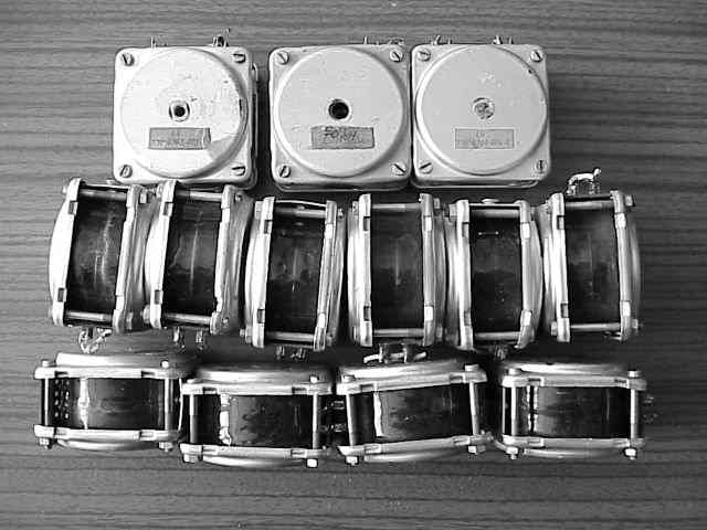

    Oto co posiadam:

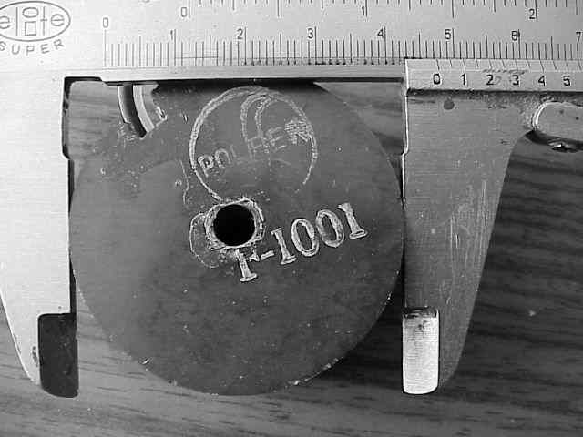

    1) Rdzeń kubkowy ferryt F-1001 średnica 47,3mm (pewnie ma być 47mm) wysokość dwóch połówek 32mm, szczelina na środkowej kolumnie 2mm (pewnie się nie nadają ponieważ potrzebne jest 1000V i nie będzie miejsca na uzwojenia nie mówiąc już o izolacji miedzy warstwami).
    Jak zbudować przetwornicę flyback 12V-1000V 500W z UC3843? Jak zbudować przetwornicę flyback 12V-1000V 500W z UC3843? Jak zbudować przetwornicę flyback 12V-1000V 500W z UC3843? Jak zbudować przetwornicę flyback 12V-1000V 500W z UC3843?

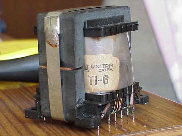

    2) Transformator Unitra-zatra TI-6 (pewnie najbardziej odpowiedni - tylko ile mocy z niego wycisnę?)

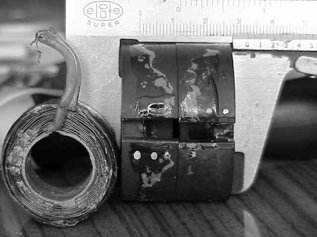

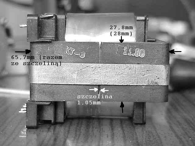

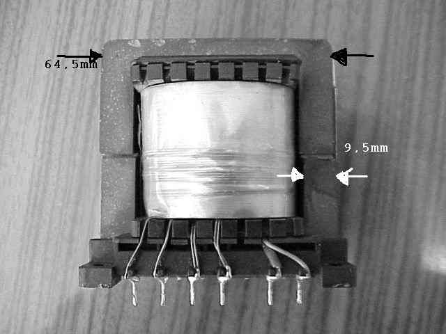

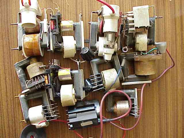

    3) Sporo rdzeni ferrytowych z telewizorów - można by np z dwóch rdzeni złożyć jeden grubszy?.
    Pytanie - co by było najbardziej odpowiednie? Jaka maksymalna częstotliwość dla tych rdzeni które posiadam?

    Ze złomu zrobisz i takie osiągniesz też parametry a może nawet tylko trochę dymu. Potrzebna jest do tego rezonansowa przetwornica pracująca w trybie szeregowego rezonansu prądu. Można ją zrobić na UC3856. Właśnie tym ładowane są kondensatory w laserach dużej mocy w których pręt jest pompowany za pomocą lamp błyskowych dużej mocy.

    Zanim zrobisz przymiarkę do konstrukcji przetwornicy, to policz (ale poprawnie) jaką minimalną moc P musi przenieść taka przetwornica:
    P = f•C•U²/2 =100Hz•(1000/1000000)F •1000²/2=5.00000000000000E+0004W=50kW, jak zmiejszysz pojemność do 10µF to wtedy będzie 500W;
    100Hz•(10/1000000)F•1000²/2=5.00000000000000E+0002W=500W.
    Lepiej najpierw podaj tu parametry tego stroboskopu, a wtedy zobaczymy z czym mamy do czynienia...
