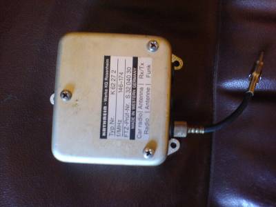

  • #15 6618763
    seter
    Posty: 17
    SP5ANJ napisał:
    Najlepiej zastosuj duplexer firmy KATHREIN.
    W Mercach (niemieckich Taxi) stosowane są filtry (duplexery) na pasma 88-108MHz i 170MHz albo 460MHz lub też na 900MHz.
    Popularny duplexer to :
    KATHREIN 736 908
    Antennenweiche
    z wyj/wej :
    Taxi-Funk 68-174MHz = telefon 870-960MHz
    lub
    150-174MHz = 88-108MHz
    88-108MHz = 450-470MHz
    88-108MHz = 870-960MHz
    Są różne modele. U niemców można kupić za około 60Euro, każdy model.
    PS. Można wykonać taki duplexer samemu, ale trzeba sie na tym znać. Kosz "polskiego" duplexera (czytaj : home made) dla mocy nadajnika około 40Watów to około 100zł.
    Z mojego volvo wymontowałem swojego czasu taki splitter i choć temat jest leciwy, to jednak do celów edukacyjnych załączam zdjęcie.
    pozdrawiam
    • Jak podłączyć 2 radia na pasmo 2m do jednej anteny w samochodzie? splitter.jpg (12.07 KB) Musisz być zalogowany, aby pobrać ten załącznik.
