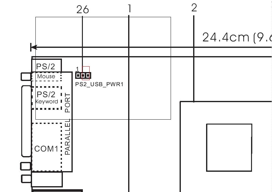

    Mam właśnie taką płytę główna - problem polega na tym , że kiedy podpinam neostradę powoduje to reset kompa .
    Z początku myślałem - że mam jakiegoś wirusa , lub się z czymś gryzie.
    Dlatego zrobiłem format , ale problem jest ten sam
    Dodam , że modem jest na 100% sprawny

    A czy masz wyprowadzone przewody z USB na plycie do przedniego panelu na obudowie ?

    :arrow: MARR - przestaw zworkę na 1-2 i napisz czy dalej są resety.
  • #8 4329943
    Stingerek
    Posty: 1128
    Pomógł: 81
    Ocena: 4
    Ta zworka sluży to podawania napiecia +5V STD_BY na porty PS2 i USB w celu umożliwienia wybudzenia komputera (np z hibernacji) za pomocą klawiatury lub myszki PS2 lub USB i nie ma absolutnie żadnego znaczenia.
    Problemem może być fakt że jedno ze złącz z tyłu płyty jest współdzielone miedzy wyprowadzenia do front panelu. Tak jest w kilku modelach ASrocka.
    P.S. Moge się mylić ale miałem już kilka takich przypadków.
    Ta zworka ma znaczenie.
    Linia 5VSB zasilacza ma ograniczoną wydajność prądową!

    Dzięki wszystkim za odpowiedzi.
    Po przestawieniu zworki komputer działa normalnie
    - nie ma już resetów :D
