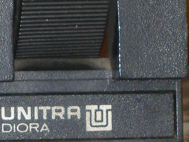

    Posiadam Amatora DSS101. Problem polega na tym, że prawdopodobnie siadły końcówki mocy na układach UL1405. Obecnie są trudno dostępne i chciałbym je wymienić na coś z TDA. Myślałem nad TDA 2030, moc ok 15 wat na kanał wystarczy i kupie nowe trafo. Czy da rade dokonać takiej przeróbki ? Amator ma wbudowany przedwzmacniacz i tuner, który będe musiał przestroić. Jak ktoś ma to poprosze jakiś schemat płytki drukowanej. Dołączam fotki:

    P...., że prawdopodobnie siadły końcówki mocy na układach UL1405.
    Najpierw to sprawdź, jeżeli uszkodzone to wymień z sentymentu na UL1405, z tym że trzeba bardzo dokładnie sprawdzić cały tor; zasilacz , kondensatory w zasilaczu , elementy R i C wokół UL1405 - bo padną natychmiast te nowe
    TDA2030 idealnie tam pasują, bez wymiany TS moc wyjściowa będzie ok 2x 9W/8Ω

    To prawda co pisze kol. Oj. Dużo taniej te końcówki kosztują i chyba już od 4Ω pracować bedą.
    Ale watto popracować nad SENTYMENTEM :D
    Wszystkie kond. elektrolityczna w stopniu macy powymieniać na nowe.
