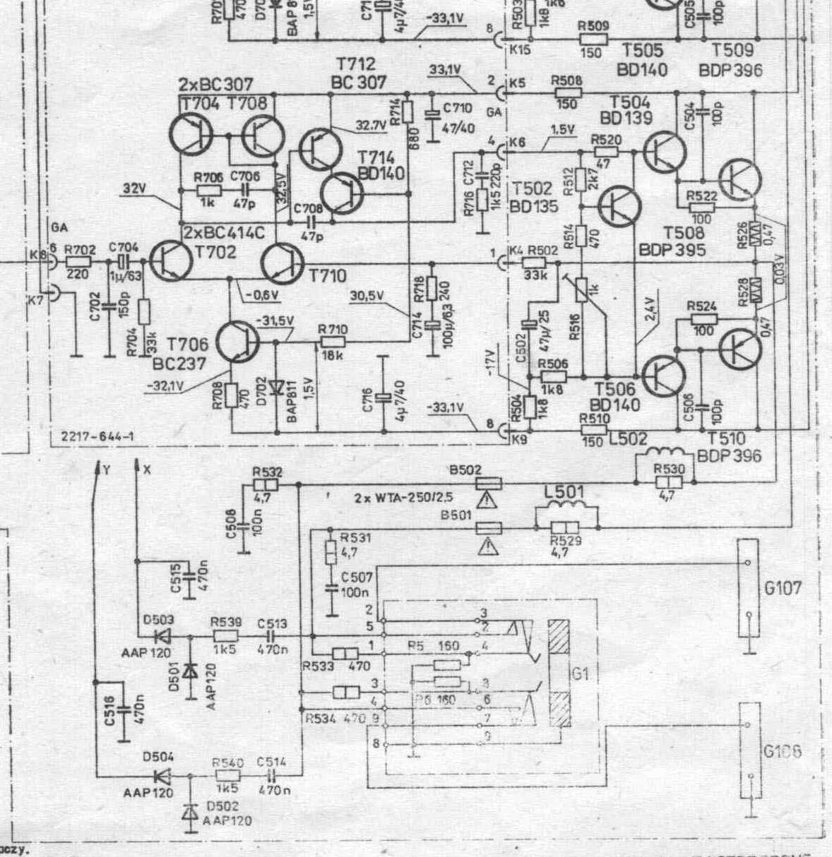

    Mam taki niemały problem. Otóż wymieniałem tranzystory T401 i T402 i jak składałem wzmacniak to oczywiście zapomniałem dać podkładki pod ta blachę pod spodem wzmacniacza i śruba dotknęła tranzystora końcowego i wyleciały bezpieczniki 3,15A. Tak więc wiedziałem, że końcówki są do wymiany. Tak też było. Wymieniłem je i przy okazji też wszystkie tranzystory sterujące. Włączyłem wzmacniak bez końcowych, na samych sterujących i nie palił bezpieczników. To wlutowałem te nowe końcowe. Po wlutowaniu wymieniłem jeszcze tranzystory na płytce pionowej T714 i T713 oraz rezystor R522 ponieważ był obdrapany, ale przy tym rezystorze zaczeły się dziać dziwne rzeczy. Jak włączyłem wzmacniak to mi wywaliło bezpieczniki 3,15A. Odrazu sprawdziłem wszystkie tranzystory na radiatorze. Na szczęście były dobre. Wymieniłem ten R522 razem z tymi innymi rezystorami co są obok niego (R524, R521, R523).Te wszystkie rezystory miały tolerancje 10% ale ja dałem 1%. Czy to mogło być przez to? Ja uważam, że nie mogło być spowodowane tolerancją, ale chciałbym się jeszcze dowiedzieć. Na wszelki wypadek wylutowałem tranzystory końcowe. Teraz owszem nie wywala bezpieczników, ale poszedł znowu R522, a jak go wymieniłem to mi zaczeło dymić z płytki pionowej ale nie ma tam nigdzie przypalenia. Chyba dymek leciał z tranzystora T714 ale sprawdzałem i jest dobry. A no i spaliło mi lekko R524. Gdy sprawdzałem czy bedzie chodził wzmacniacz, wyjmowałem końcówki, ale za to zawsze były rezystory drutowe. Czy te rezystory mogły się palić przez to ze nie było końcówek ale za to byly te rezystory?
    Bardzo proszę o odpowiedź. Z góry dziękuje.

    Tolerancja rezystorów nie mam wpływu, mogłeś popełnić błąd w czasie wymiany rezystorów, stare rezystory-mało czytelne kody, sprawdź wszystko ze schematem, pomierz napięcia i zobaczymy

    Jeśli masz wylutowane końcowe tranzystory to wzmacniacz musi zagrać normalnie(na słuchawkach) i rezystorów nie trzeba wylutowywać i nie mają prawa one się palić.Jeśli tak się dzieje to masz coś przywarte.Stałe jest na wyjściu?Tranzystory sterujące dobre?W dwóch kanałach na raz pali rezystory?

    Otóż teraz wylutowałem rezystory drutowe i nie pali mi rezystorów tych przy sterujących tranzystorach. Mierzyłem na wyjściu nie ma stałego napięcia. Na lewym jest 22-18V, a na prwym 4-18V. No i jest taka sprawa, że tranzystor T714 na pionowej płytce momentalnie się grzeje a po chwili również te kondensaqtory elektrolityczne co są obok tego T714 i tranzystory też obok co są. Ale to znaczy że tylko na jednym kanale, bo na tej pionowej płytce tylko jedna strona z elementami się grzeje. Czy to oznacza że poszło coś na płytce pionowej ?
    Rezystory spalił te R522 i R524 czyli na jednym kanale i to właśnie na tym kanale co mi grzeje się T714 na plytce pionowej.

    Sprawdź słuchawką sygnał w punkcie K14 i K8, są to miejsca wejścia sygnału (L i P) na wzmacniacz końcowy, porównaj czy są identyczne, jeśli nie będziesz pewien to możesz zamienić wejścia sygnału to znaczy - kabelek od K14 podłącz to K8 a kabelek od K8 do K14, wtedy wykonaj pomiary takie jak już to opisywałeś w poście wyżej.
    Prąd możesz ustawić na powiedzmy 20mA- 25mA

    Sprawdz co masz na bazach sterujących tranzystorów(względem masy) Na BD139 ma być OK 1,5V a na BD140 ma być 2,4V.Potem na elektrolicie (C501 C502) na jego minusie ma być -17V.Na emiterach pary różnicowej masz mieć 0,6V jest tyle?Masz schemat wogóle?Tam pisze gdzie jakie napięcie ma być!!Jeśli chodzi o prąd spoczynkowy to na końcach rezystorów emiterowych ma być 0,03V.

    Wogóle zapomniałem że na schemacie są podane napięcia. Jak podłaczyłem słuchawkę do masy i do K8 a później masa i K14 ale zupełnie nic nie grało. Bazy sterujące względem masy ? Czyli leden kabelek od miernika do masy a drugi do bazy ? Jeśli tak to jakieś dziwne rzeczy mi wychodzą. Patrzą na radiator z przodu(widok na rezystory):
    BD139 lewa strona na radiatorze wyszło 0,008V a po chwili zmalało do 0,001V
    BD139 prawy - 30V
    BD140 lewy - 31,50V
    BD140 prawy - 28V
    Jak widać jakieś kolosalne wyniki.
    C501 i C502 z tego co zrozumiałem trzeba jeden kabelek miernika do masy a drugi do minusa kondensatora. Jeśli dobrze mówie to wychodzi:
    C501 - (-1,590V)
    C502 - (-0,360V)
    Para różnicowa czyli T714 i T713 dobrze mówie? Jeśli tak to zmierzyłem i mi wyszło napięcie w granicach 30V ! Jak to możliwe. Może źle zmierzyłem ? Jeden kabelek miernika do masy a drugi do emitera tranzystora ?
