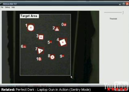

    Software
    Program sterujący pistoletem napisany został przy użyciu C#. Pierwszym krokiem jest identyfikacja celów.
    Defcon Bot - autonomiczne działko pneumatyczne
    Użyto filtru Sobela, który to filtr wykrywa wszystkie krawędzie obrazu. Krawędzie zostaną wykryte wszędzie tam, gdzie jest ostry kontrast między obiektami na obrazie. Jako efekt uboczny tego procesu, nie jesteśmy ograniczeni tylko do wyszukiwania białych obiektów na czarnym tle, ale algorytm potrafi wyszukać wszelkie przedmioty odcinające się od tła (jednakże jednolite tło jest niezbędne). Po identyfikacji obiektów, pistolet wynajduje najlepszą ścieżkę którą przejdzie od jednego celu do drugiego i go zlikwiduje. Problem należy do klasy problemów typu "problem komiwojażera". Gdy znana jest już ścieżka którą pistolet przejdzie po celach, pistolet przemieszcza się kolejno po nich. Gdy został wydany rozkaz do przemieszczenia serwa, kolejny obraz jest próbkowany z kamery, dzieje się tak aż do momentu kiedy wybrany cel znajduje się w centrum obrazu. W tym momencie zostaje oddany strzał. Dzieje się tak do czasu gdy znikną wszystkie cele.
    Proste, czyż nie?

    kosmi napisał:
    Czy system analizy obrazu może wykryć ruch na niejednolitym tle?
    Inaczej, czy kamera może śledzić poruszający się obiekt np. na naszym podwórku.
    raczej wątpię
    jedyne co mi przychodzi do głowy to porównanie tła "pustego" (na któym nic nie ma - żadnego celu) z tłem gdzie coś jest (iloczyn logiczny dwóch obrazów)
    zresztą tak działają systemy wykrywanioa ruchu z użyciem kamery
  • #6 4368539
    sepher
    Poziom 19  
    Posty: 301
    Pomógł: 21
    Ocena: 4
    Ruch obiektu na niejednolitym tle można bez większych problemów wykryć. Robi się to przez porównanie wykrytych na obrazie krawędzi z obrazem różnicowym z ostatnich kilku klatek (jeśli coś jest krawędzią i leży w pobliżu obszaru, który się zmienia z klatki na klatkę, to prawdopodobnie jest to granica poruszającego się obiektu), albo przez śledzenie punktów charakterystycznych - narożników (wykrytych np. metodą Harrisa czy CSS) z klatki na klatkę. Jeśli jest większa ilość punktów poruszających się w tym samym kierunku, to pewnie jest to jakoś obiekt. Oczywiście to co wypisałem to tylko podstawowa idea, a całość implementacji jest trochę bardziej skomplikowana, ale nie jest to wcale takie straszne (osobom, które chcą się pobawić w przetwarzanie obrazów polecam bibliotekę OpenCV).
