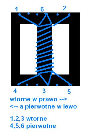

    Witma. Zrobiłem przetwornice wg schematu mdcsa i mam problem. Jak podłącze zasilanie to napiecie na wyjściu rośnie bez ograniczeń. Zatrzymałem sie na 120V. Dodatkowo słychać buczenie tak jakby palenie skwierczenie trafa. Co moze byc nie tak? Czy to problem trafa? Transformator sam nawijalem 2*4 zwoje 5 DNE0,6mm pierwotne i 2*15 zwoi 3 DNE0,6mm. Nawijane bifilarnie. Najpierw wtorne a potem pierwotne w druga strone. Rdzeń to etd44.

    no to z oscyloskopem bedzie problem :-( Pozmieniam te wartości i zobaczymy. O to rysunek jak nawinąłem transformator

    No troche dziwnie że masz z jednej strony 4,5 a z drugiej 6, kiedy to 5 niby jest środkowym odczepem, ale to nie jest istotne, jeżeli sie tylko zgadza ilość zwojów. Kierunki niby dobre, ale tutaj sie troche rozpędziłem, bo jest tutaj pełny mostek na wyjściu i nie ma to aż takiego znaczenia.
    Tak jak pisałem, zacznij uruchamiać z luźnym wtórnym. Prąd nie powinien przekraczać 300mA
    Swoją drogą do bramek tranzystorów wypadałoby dać też jakieś rezystory.
    Jakie diody dałeś w mostku?
