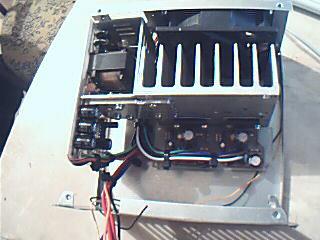

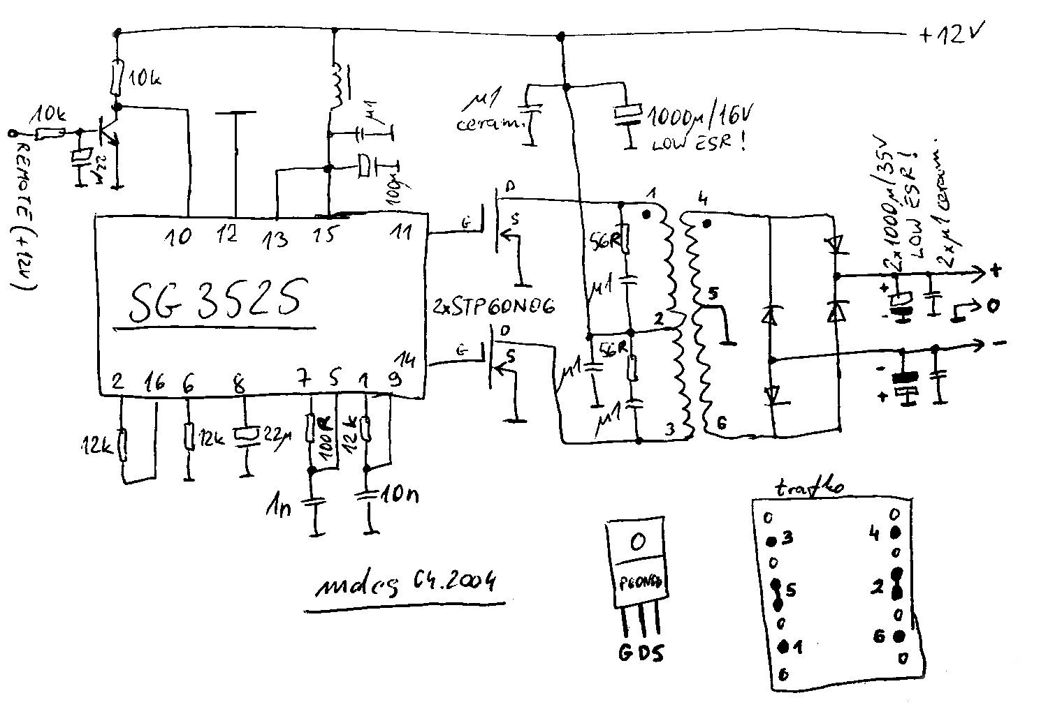

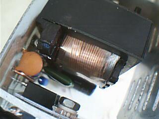

    Jak w temacie przetwornica CAR AUDIO do zasilania końcówek mocy AUDIO.
    Przetwornica została wykonana według schematu z internetu i nie jest mojego autorstwa.
    Opiszę tylko trafo ponieważ reszta nie wymaga opisu.
    Trafo zdobyłem z zasilacza ATX model LC-235ATX który dostałem od kolegi za przysłowiowe piwo resztę posiadałem z demobilu.
    Więc koszty niewielkie tylko dwa wieczory i chęci.
    A więc:
    Aby rozebrać trafo i go nie zepsuć trzeba podgrzać go w piekarniku do około 200 stopni C w między czasie kontrolować stan lakieru jak lakier zmięknie powoli i delikatnie rozkleić rdzeń mi się udało bez problemu potem równie delikatnie usunąć istniejący drut po tych czynnościach możemy przystąpić do nawijania.
    pierwotne 2x5zw a wtórne 2x12zw
    Najlepiej uzwojenie pierwotne nawinąć drutem 4x0.6mm2 a wtórne 2x0.6mm2 .
    Uzwojenia nawijamy w kolejności (połowa pierwotnego / wtórne / druga połowa pierwotnego).

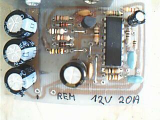

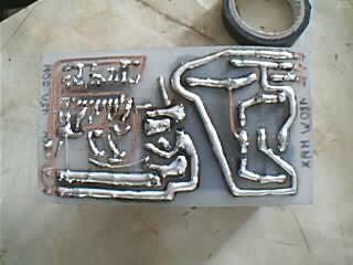

    ścieżki do (trafa / tranzystorów mocy /masy i zasilania) pogrubić najlepiej wlutować drut miedziany 1.5mm2.

    W takiej wersji jak teraz czyli trafo atx 200 dwa tranzystory IRFZ44N to kolego około 160w.
    nic nie stoi na przeszkodzie dołożyć jeszcze jednej pary tranzystorów i trafo od atx 450w to osiągniesz moc ciągłą około 350w.

    Kostrukcja tej przetwornicy jest dobra, ale brakuje tutaj dławika wyjściowego przed mostkiem prostowniczym.
    Jak mocno przysiada napięcie w tej przetwornicy.

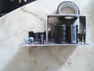

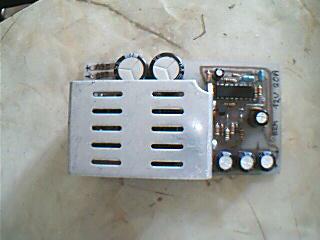

    Kolego (żarówka rtęciowa) pytałeś o spadek napięcia to jest uzależniony od spadku napięcia na wejściu więc przy spadku 0.5V na WE to na WY mamy około 2.5V.
    Zaś co do radiatora to nie jest on docelowy ten był do testów docelowo mają to być dwa kątowniki aluminiowe
    przykręcone do większego radiatora na którym ma być końcówka.

    Dlaczego w przetwornicy nie zastosowano pętli sprzężenia zwrotnego i kontroli napięcia wyjściowego? Wtedy napięcie wyjściowe będzie utrzymywać się na stałym poziomie.

    Ponieważ przy dużych kondensatorach wyjściowych nie wiele to zmienia a komplikuje gdyż w car audio masa wejściowa i wyjściowa powinna być odseparowana a ja nie chciałem robić zprzężenia optycznego.

    Dopisze sie. Ta przetwornica to troche porazka ale starczy na poczatek. Robilem ja i nie polecam. I dolaczam sie do zdania krzychz. w necie jest kilka ciekawych projektow przetwornic. Jesli robie przetwornice, to zawsze z kontrola napiecia wyjsciowego na transoptorze.

    Całkiem fajne wykonanie. Myślisz nad zrobieniem do tego jakiejś odudowy czy coś w tym stylu?? Byłoby jeszcze fajniej :)
    to ma być wzmacniacz samochodowy w obudowie z atx

    Koledzy dzisiaj udało mi się obciążyć przetwornicę końcówką na układzie TDA7293V i byłem mile zaskoczony jak na pierwszy raz uzyskałem około 100w rms nie zniekształcone na obc 4ohm i przy zasilaniu 13,8v po przetwornicy 36v proszę o sugestię.
