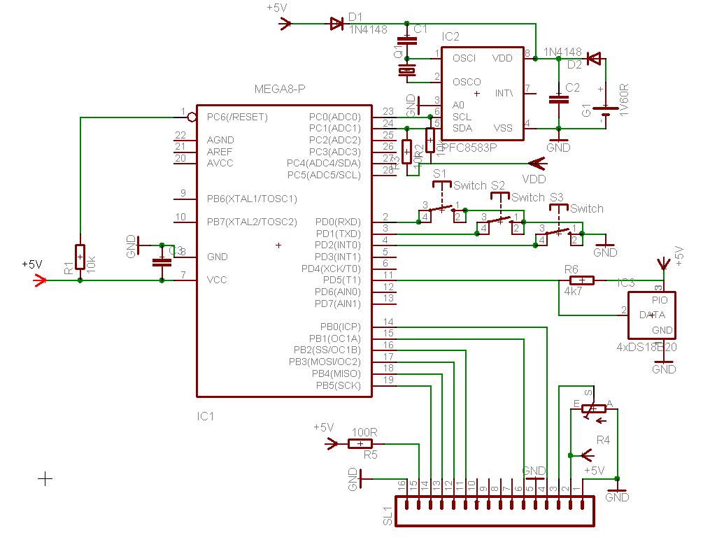

    Witam. Jestem początkującym elektronikiem ale duzo juz wiem :). Proszę o pomoc w zbudowaniu układu.
    Mianowicie schemat mniej wiecej:
    http://img100.imageshack.us/my.php?image=555te9.png
    Tzn chcę zrobić takie coś zalilane na najlepiej 5V, wyświetlacz lcd np taki:
    http://allegro.pl/item259130608_nowe_lcd_2x20_z_podsw_led_y_g_ext_temp_.html
    Mikrokontroler to chyba atmega8 wystarczy. i po włączeniu układu chcę aby była pokazywana godzina a po naciśnięciu przełącznika, temperatury z 4 czujnikow.
    I proszę o to aby ktoś mi narysowal dokladny schemat jak to podłączyć, i jaki programator uzyc najlepiej(schemat) no i najważniejsze to napisanie softu do atmega.
    Układ będzie w komputerze wiec zasilanie raz bedzie a raz nie.
    Wiem że to strasznie dużo jak na pierwszy raz :)
    Bardzo proszę o pomoc

    Witam!
    Jak układ ma być zastosowany w komputerze, to najlepiej podłącz wyświetlacz do LPT, odpowiedni program i po krzyku.
    Jeśli jedna chcesz koniecznie na AtMega8 to mam wsad ale z samymi temperaturami. Mogę dopisać Ci godzinę, najlepiej na PCF8583 ale tak i tak musisz dać baterię na podtrzymanie, lub wziąć dodatkowe zasilanie z kabla na którym jest wciąż 5V (powinien iść do płyty głównej).
    Mogę ci to napisać i podesłać ale nie wcześniej niż w sobotę.
    Pozdrawiam ŁukaszEK_ZENER
  • #7 4406005
    lol17
    Posty: 7
    ok o takie cos mi chodzi. mi sie nie spieszy, tylko napisz jaka bateria i schemat do tego.
  • #8 4438065
    ŁukaszEK_ZENER
    Posty: 161
    Pomógł: 8
    Ocena: 16
    Witam!!
    Sorki, że tak późno.
    Poniżej zamieszczam schemat jaki spłodziłem dla Ciebie.
    Jak zbudować układ z ATmega8, LCD 2x20 i czujnikami temperatury?
    Najlepsze będą dwie baterie typu "paluszek" połączone szeregowo.
    Pamiętaj, aby układ PCF8583 buł jak najbliżej atmegi.
    Rezystor R6 4,7kohm wystarczy jeden na wszystkie czujniki.
    Czujniki DS18B20 łączymy równolegle
    Kondensatory C2 i C3 muszą być jak najbliżej układów.
    Nie zapomnij o rezystorach podciągających 10kohm na linii Scl i Sda do Vdd.
    Wykaz elementów:
    IC1 - AtMega8
    IC2 - PCF8583P
    IC3 - 4 x DS18B20
    C1 - 33pF
    C2, C3 - 100nF
    G1 - Bateria 2x AA
    D1, D2 - 1N4148
    R1, R2, R3 - 10kohm
    R4 - Potencjometr 4,7kohm
    R5 - 100ohm
    R6- 4,7kohm
    Q1 - kwarc zegarkowy 32768Hz
    S1, S2, S3 - Przyciski typu switch
    P.S. Program już prawie jest napisany, napisz tylko dokładnie jak ma on wyglądać.
    Według tego co pisałeś na gg to ja wyobrażam sobie go następująco:
    Po włączeniu komputera włącza się wyświetlacz na którym wyświetlana jest aktualna godzina, po przyciśnięciu przycisku na LCD pojawiają się temperatury z 4-ech czujników DS18B20 po kolejnym przyciśnięciu przycisku z powrotem pojawia się godzina. Czy dobrze rozumiem??

    a po co w tym układzie az 3 switche??
