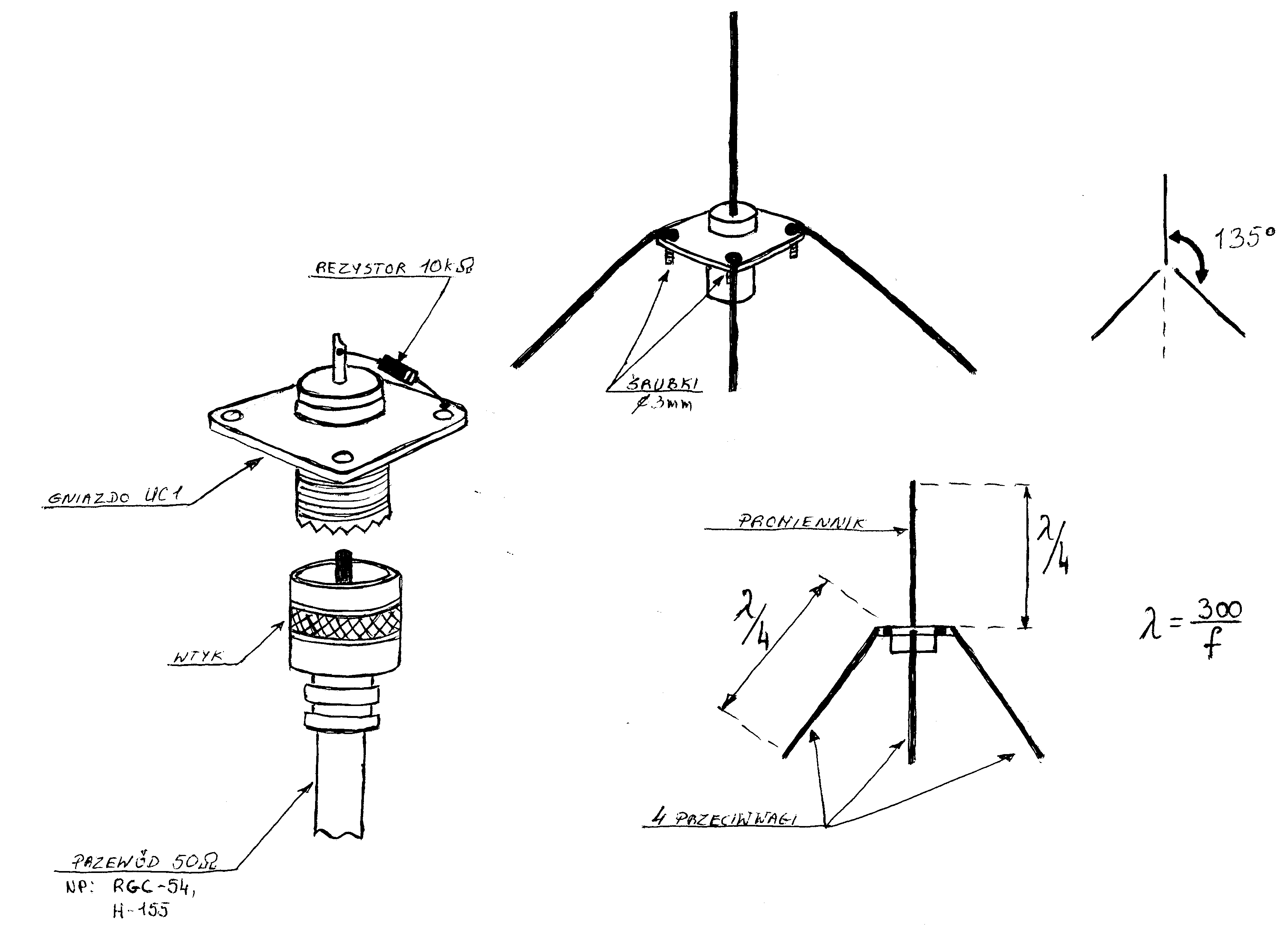

    Witam was bardzo serdecznie jestem tutaj nowy i mam problem.
    Chodzi mi o to że posiadam skaner Maycom FR 100 ale jego antena zwana przezemnie "kocim ogonem" jest jak dla mnie irytująca ale posiadam również antene bazową 3/4 do CB czyli na częstotliwość 27 MHz (wartość w przybliżeniu) moje pytanie jest takie czy dało by się zrobić z niej antene do mojego skanera ?? Z góry dzięki za odpowiedź.

    Przecież antena 3/4λ na CB , wyśmienicie pasuje do Twojego skanera jako antena do słuchania w całym paśmie KF a nawet do 100MHz.
    Powyżej trzeba sobie samemu zrobić np. dipola i po sprawie.

    Generalnie to chciałem taką antenke zrobić na pasmo no wiecie misie i te inne sprawy :) Generalnie interesuje mnie tylko pasmo od 170 do 300 Mhz albo może wiecie gdzie taką antene kupie niedrogo albo może ma ktoś do sprzedania

Posiadacz skanera Maycom FR 100 pyta o możliwość przerobienia anteny bazowej 3/4 fali CB (ok. 27 MHz) na antenę do odbioru dla swojego skanera. W odpowiedziach podkreślono, że antena 3/4 fali CB dobrze nadaje się do nasłuchu w paśmie KF, nawet do około 100 MHz, więc może być używana z tym skanerem. Jednak zalecane jest wykonanie dedykowanej anteny GP lub tzw. długiego drutu, które lepiej sprawdzą się w paśmie od 170 do 300 MHz, interesującym użytkownika. Podano też wskazówki dotyczące konstrukcji anteny długiego drutu z rezystorem 10 kΩ oraz umieszczania anteny w wolnej przestrzeni dla lepszej efektywności. Wskazano również na dostępność licznych wątków i porad na forum elektroda.pl dotyczących anten do skanerów i bezpieczeństwa użytkowania. Użytkownik rozważa także zakup gotowej anteny na wyższe pasma lub jej samodzielne wykonanie.
