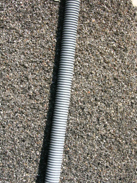

    Witam wszystkich, i proszę specjalistów o poradę odnośnie prowadzenia kabli.
    Instalacja będzie na uziemionym maszcie 3,5m na dachu jak w temacie.
    Kabel RG213 x3 do 2m, 70cm, CB.
    Kabel Sat C.D.H. WDXpek75 1.0/4.8 x9 do Sat, UKW
    Wszystkie kable są spuszczone do mieszkania peszlem Φ75 pod styropianem docieplającym z lekkim naddatkiem zarówno po stronie dachu jak i w mieszkaniu o łącznej długości 22m.
    W mieszkaniu chcę zainstalować metalową skrzynkę, w którą bezpośrednio ze ściany wejdą wszystkie kable.
    Pierwsze pytanie brzmi: czy mogę w tej skrzynce naddatek kabla RG213 (około 1,5m) zwinąć w kłębek bez żadnych konsekwencji, następnie zastosować łączówkę i na mieszkanie wyprowadzić go do radii cieńszym, np RG58 na odległość około 3 - 4m od skrzynki? (Nie chcę żeby mijało się z celem kładzenie grubego i drogiego kabla)
    Drugie Pytanie: Czy na maszcie mogę zrobić parę zawijasów bo główny peszel będzie w 1/3 masztu zagięty w dół i uszczelniony a z niego do poszczególnych anten kable będą prowadzone cieńszymi rurkami i też bedą zagięte w dół i uszczelnione tuż przed antenami?
    Trzecie pytanie: Czy kierować sie jakimiś szczególnymi zasadami w rozmieszczeniu anten?
    Satelita będzie na samym dole, CB na szczycie a reszta na uchwytach balkonowych odsadzonych na boki od masztu?
    To moja pierwsza własna instalacja tego typu i tak zintegrowana, więc chcę żeby była profesjonalnie wykonana od początku do końca i dlatego zadaję takie pytania.

    Peszla Φ75 sobie nie przypominam, zresztą pewnie mogą być różne, ale zasadniczo peszle nie są przewidziane do pracy w warunkach zewnętrznych.
    One mają tylko przez parę godzin (do dni) wytrzymać nacisk tężejącego gipsu czy innej zaprawy. Pięknie wyglądają peszle użyte w oświetlanych wiatach przystankowych itp. Pod wpływem kwaśnych deszczów (UV pewnie też się przyczyniło) peszel się po prostu rozpuszcza i czasem widać coś jak śledziowy szkielet - cieniutki kręgosłupik i cała seria dłuższych i krótszych ości.
    W związku z powyższym polecałbym raczej plastykową rurę wodociągową, a conajmniej twarde PCV instalacyjne. I malowanie szarą farbą przed UV. (Podobno właśnie szara jest najodporniejsza).
    Jest specjalny peszel UV, nawet z "pilotem" wewnątrz. Ma kolor szary.

    mikrocb
    Posty: 142
    Pomógł: 7
    Ocena: 22
    Na początek chciałem wyjaśnić, że mój podpis nie oznacza, że jestem wszechwiedzącym alfa i omegą. Służy jedynie zareklamowaniu się celem pomocy pozostałym użytkownikom elektrody. Znam się bardzo dobrze na telefonach komórkowych i ich naprawach i obsłudze a przy okazji naprawiam w wolnym czasie wszelkie inne urządzenia.
    Antenami, radiami, krótkofalarstwem i szeroko pojętą elektroniką i informatyką zawsze się interesowałem, lecz od lat z powodu pracowania całymi dniami na kogoś nie mam totalnie czasu na hobby i zainteresowania a nawet powiem, że to co wiedziałem przed laty uciekło mi z głowy bo nie używałem pewnej wiedzy.
    Zajmując się tylko i wyłącznie telefonami komórkowymi i instalacjami satelitarnymi uwsteczniłem sie i przestałem rozwijać dawne zainteresowania.
    Jakbym nie założył tego postu to nawet nie wiedziałbym do końca, że robie na dachu totalną porażkę na tak krótkim maszcie oblepionym tyloma antenami.
    Zastosowałem to co aktualnie miałem, maszt leżał w piwnicy kilka ładnych lat od czasów gdy myślałem o instalacji anteny tylko do Cymbał Radia. Blok jest w trakcie docieplania, musiałem szybkim tempem zlikwidować anteny własnej roboty i satke z balkonu, ukryć przewody w peszlu pod styropianem i założyć ten maszt.
    Zgadza się, jest możliwość zainstalowania obok jeszcze bezkonfliktowo przynajmniej 2 masztów.
    Dzięki waszym poradom właśnie tak zrobię ale dopiero na wiosnę jak wyspawam coś porządnego.

    kondensator
    Poziom 36  
    Posty: 2699
    Pomógł: 285
    Ocena: 244
    No i dobrze, ja się za to wcale nie znam na telefonach GSM.
    Co jeszcze zauważyłem:
    - wspaniale się będzie nalewać deszcz i śnieg do tych "peszli"
    - najszybciej ulegną na zewnątrz destrukcji przewody w białym PCV
    (tylko do pomieszczeń). Orientacyjnie można przyjąć trwałość opony
    przewodu (nie tylko koncentrycznego) na zewnątrz (UV, temperatury) :
    białe PCV - w tygodniach
    czarne PCV - miesiącach
    czarne PE - w latach...dziesiątkach lat
    PTFE - nie dożyjesz aby sprawdzić...
    - uziemienie masztu ? Nie widać na foto.
    Połączenie ekranów przewodów z uziemieniem ? Też nie widać na foto.
    - nakrętki, śruby nierdzewne ? Chyba nie, a nie pomalowane (korozja)
    - PCV też nie pomalowane (UV)
    Co do "wyspawania", to nie bardzo widzę tu coś do spawania.
    Mocowania masztów kupuje/robi się zazwyczaj z płaskowników np. 30x4
    przez wyginanie, skręcanie z elementów. Kiedyś aby uniknąć wciągania
    na linie (tynk, szyby !) ciężkiej szerokiej kontrukcji którą ktoś "wyspawał",
    przerabiałem ją na rozbieralną aby przeszła przez klapę na dach...
    Powodzenia.
