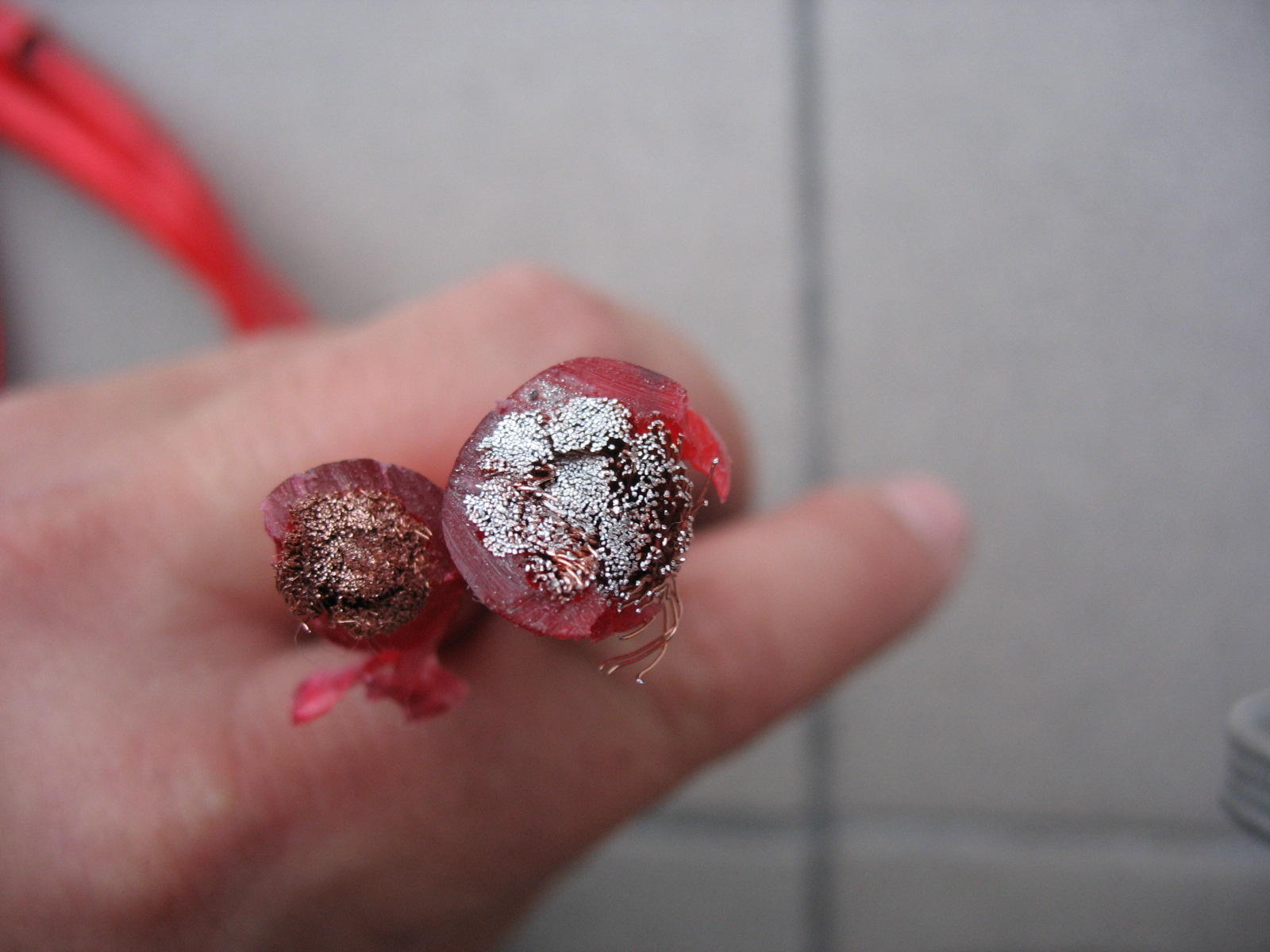

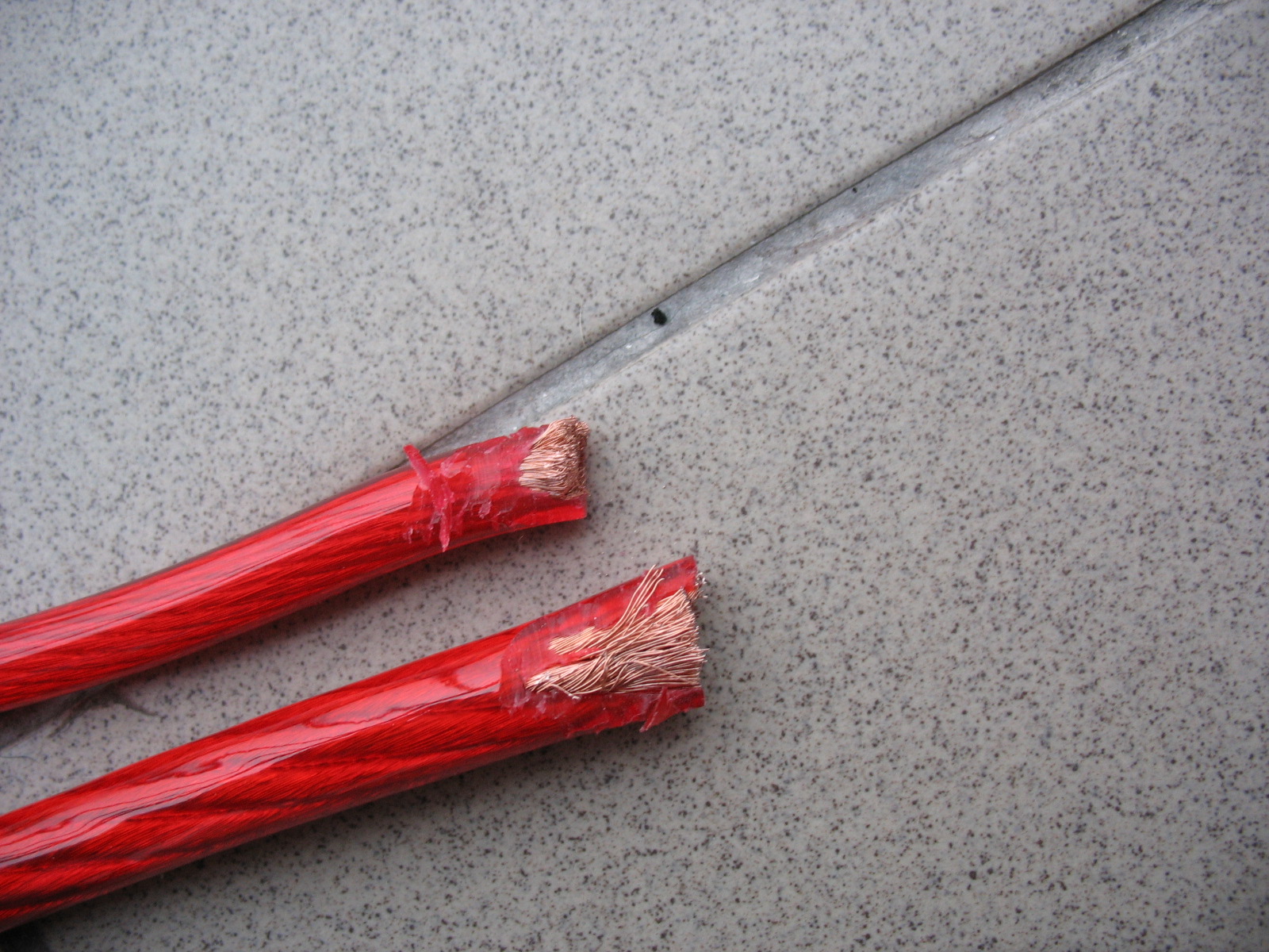

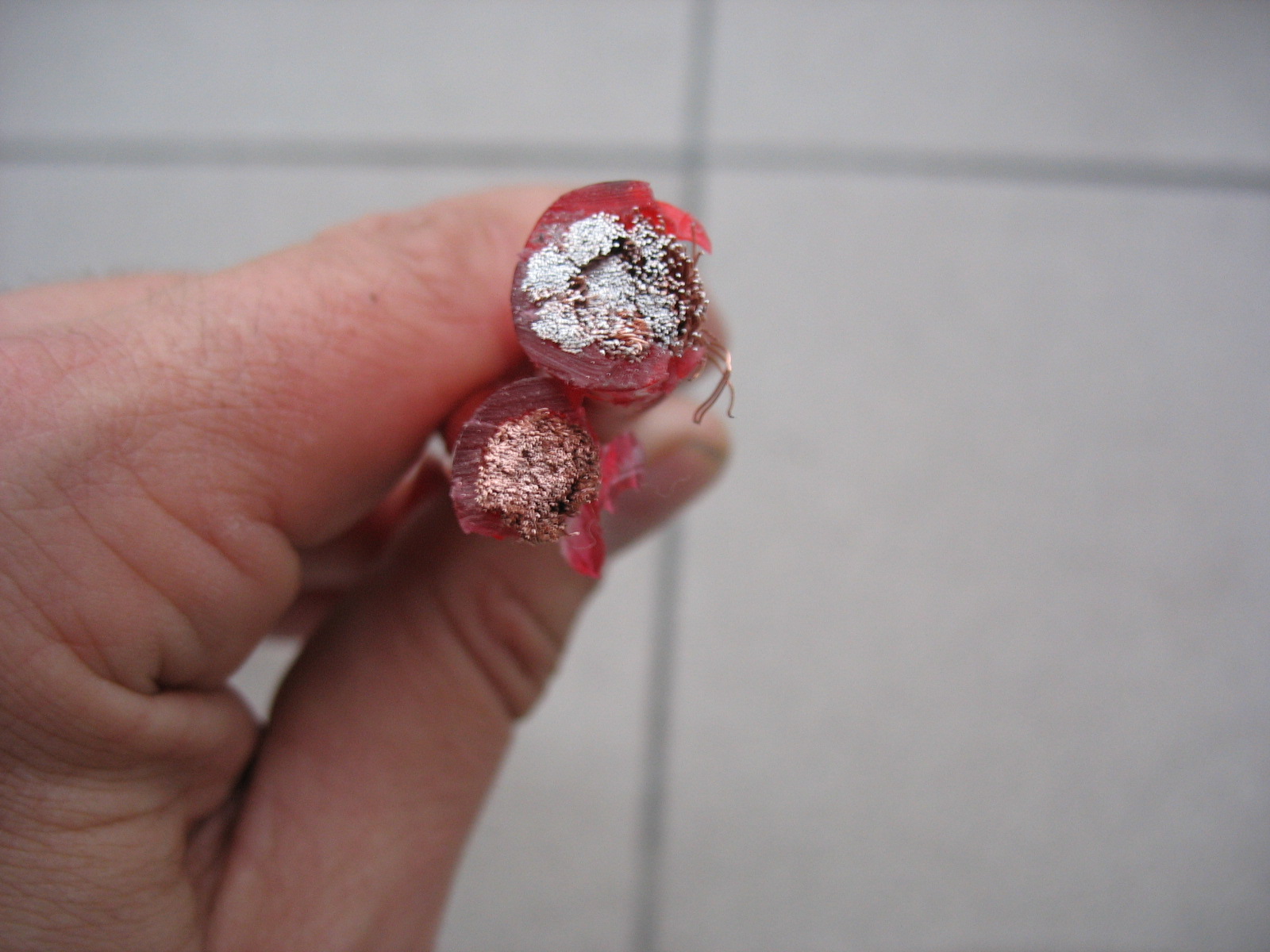

    Do tej pory miałem kable do wzmaka 21m2 firmy jakieś nieznanej, kupiłem zestaw kabli 35mm2 firmy Dietz tylko że ta miedź mi sie nie podoba.
    Oba rdzenie miedziene ( ze stare 21mm1 i nowe 35mm2 ) z boku wygladaja tak samo, kolor miedzi taki sam ale w przekroju nowe kable sa prawie srebrne a te stare w przeroju maja taki sam kolor jak z boku.
    1. Czy nowe kable 35mm2 mogą być tylko jakoś oblane miedzią a środki tych malenkich drucików są z jakiś innych stopów ?
    2. Jaki wy macie kolor kabli w przekroju ? Taki sam jak z boku czy też jaśniejsze ?
    3. jak sprawdzić te kable ( czy to czysta miedź )?

    Jest to po prostu miedź niklowana. Zapobiega to powstawaniu tlenku miedzi. Jeśli nie wierzysz to weź jakiś nóż i zeskrob tą srebrną powłokę z kawałeczka przewodu. Wtedy sam się przekonasz, że pod srebrną warstwą niklu znajduje się miedź. Niestety przewody noname często zamiast niklowanych przewodów dają zwykłe, aluminiowe linki. Kupując przewody markowe, np. Dietz nie musisz się martwić, że przewód nie jest wykonany z miedzi.

    Jest raczej odwrotnie, jak wezme pilniczek i zeskrobie powłoke miedzianą to pokazuje sie srebrny kolor.

    Nie może to być przewód typu Cu-Al. Wynika to z faktu, że oba te metale w połączeniu ze sobą powodują wzajemną korozję. Znane firmy nie wykonują takich przewodów, inni producenci owszem jednak jest tego stosunkowo niewiele. Wszystko to można dowiedzieć się interesując się choć troszku materiałoznastwem elektrotechnicznym. Jeżeli nie jest to czysta miedź to być może jest to domieszka innego metalu ale na pewno nie Al. Jedyna metoda jaki to stop to zanieść ten przewód do laboratorium w celu zbadania:) Poza tym różni producenci mają różne tajemnice. Wytwarzają własne stopy w celu poprawy przewodnictwa elektrycznego jednak nikt nie zdradzi, co to za stop i z czego wykonany. A to, że ma kolor jak inny metal to przecież o niczym nie świadczy.
    Reasumując: nie masz się czym zamartwiać ani głowić jakie to też masz kable i czy na pewno są takie dobre. Są to porządne przewody wykonane z miedzi oraz dodatkowych stopów wysokiej jakości. Na pewno nie jest to Al, a co dokładnie to już proszę o kontakt z firmą Dietz:)

    Możliwe że jest to drut stalowy pokryty miedzią tak teraz robią w balona płacimy za miedz a dostajemy stal lub coś innego też kiedyś kupiłem sobie kable do kolumn nie świadomie niby miedz a środek srebrny najlepsze że magnez przewód przyciąga więc pewnie to jest stal, mam też inny kabelek ze srebrnym środkiem ale magnez go już nie przyciąga ciekawe co to jest za materiał i z czego jest wykonany może aluminium, teraz zamawiam tylko czystą miedz ma najlepsze właściwości.

    Żeby zamknąć temat i nie siać zamętu na przyszłość hasło: copper clad aluminium (CCA)
