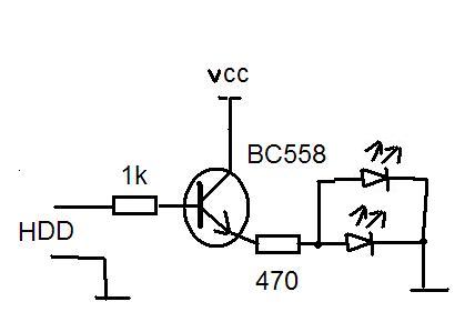

    Witam, chciałem podpiąć pod led HDD dwie czerwone ledy 5mm jasno świecące i pojawił sie problem.. ponieważ diody ledwo swiecą:/ zastosowałem tranzystorek BC558 do kolektora podłączyłem + a do emitera i bazy diody... troszkę pomogło ale nadal dioda chodzi na 40% swojej wydajności:/ jaki układ zastosować żeby to chodziło?? Pozdrawiam

    z sygnału z płyty głównej przez rezystor 1 kiloom do bazy tranzystora.
    Kolektor tranzystora do molexa +5V
    Emiter tranzystora przez rezystor ok 470 om do anod diod święcących. Katody diod do minusa (np. czarny w molexie)

    Witam, Chodzi ci o taki układ??

    No dokładnie :)
    Tylko tranzystor BC547, 548 lub 549.
    Jeśli chcesz wykorzystać ten co masz, to musiałbyś zamienić emiter z kolektorem. Wtedy diody by gasły na czas pracy dysku ;)

    Zmontowałem układ i dioda.. świeci cały czas:/ gaśnie gdy odłączę sygnał z HDD a gdy dotknę palcem rezystora 1K zaczyna leciutko świecić :/
    jak rozwiązać ten problem?
