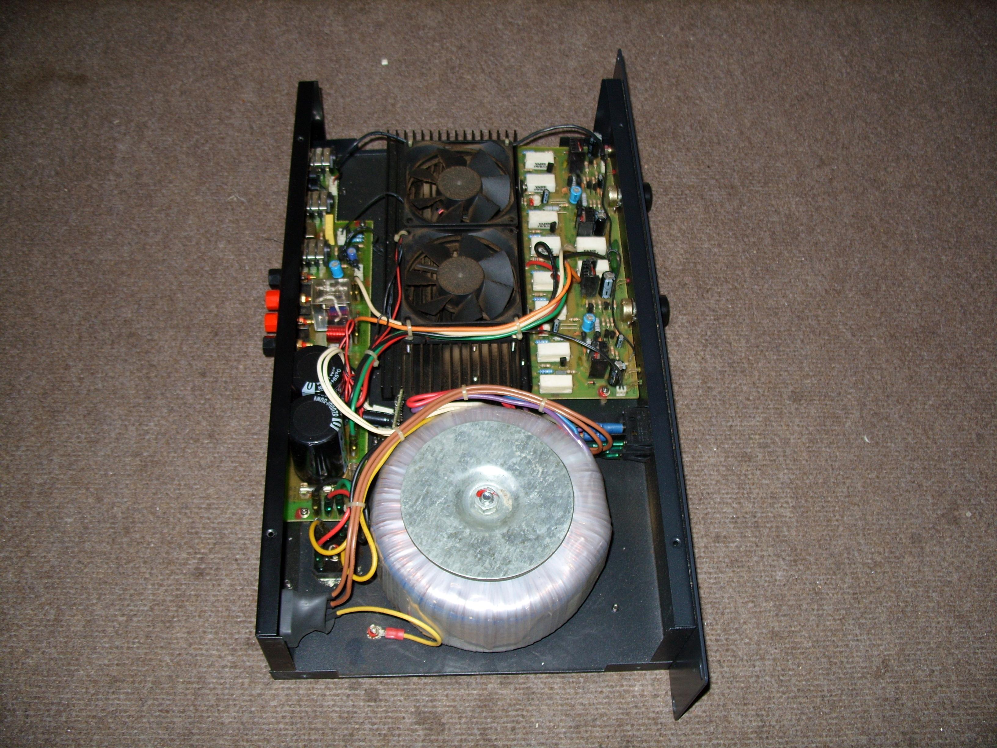

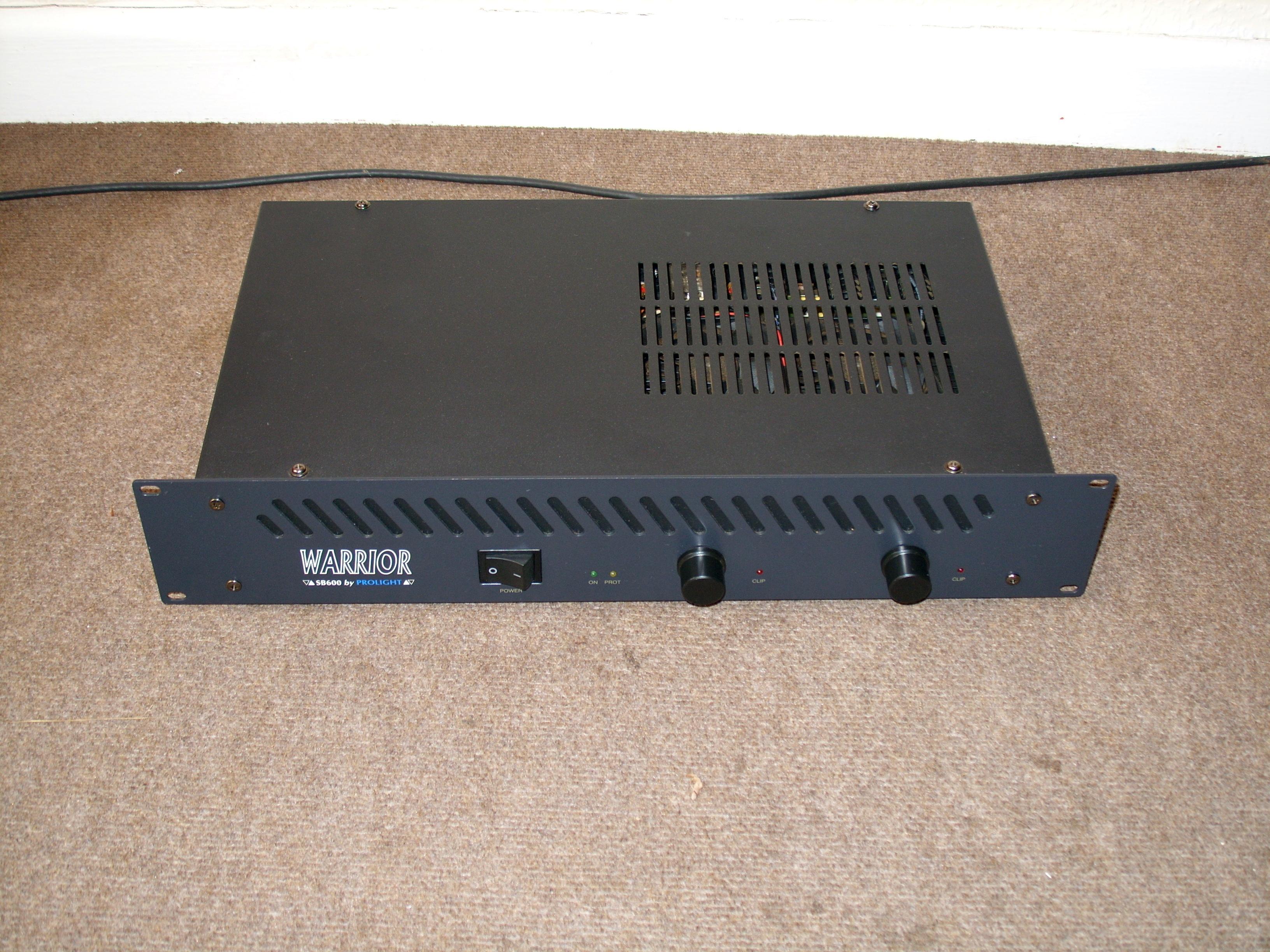

    Ostatnio kupilem wzmacniacz na wieksze imprezy ale niestety nie wiem nic na temat jego parametrow. Interesuje mnie moc jaka dysponuje, czy da sie ja oszacowac?
    Wzmacniacz oparty jest o mosfet'y po 4 na strone, trafo 600W 2 x 52V i kondensatory 2 x 8800/80V. Tyle wiem na temat jego anatomii. Niestety nie mam mozliwosci sprawdzenia tego pod jakim kolwiek sprzetem (chodzi mi o kolumny)
    Fotki
    Warrior SB 600 - Jak oszacować moc wzmacniacza z MOSFET i trafo 600W?
    Jezeli kts moze mi pomoc to bardzo bym prosil.

    Kupiłeś wzmacniacz który zazwyczaj montuje się w szafach
    Wkleję Ci parametry trochę słabszego modelu
    Warrior sb-500 amplifier
    Technical Specifications SB-500
    Output per channelPower output (4 ohms) 250W
    Power output (8 ohms) 170W
    Frequency Response 20Hz-20kHz
    Signal to Noise ratio 100dB
    Slew Rate 50v/us
    Damping Factor >500 THD
    Mains input Voltage 240VAC
    Teoretycznie masz zabawkę 2x 300W

    Tez zasugerowalem sie ta wielkoscia radiatora... Co do reszty sprzetu to mam raczej cienki ale jezeli teoretycznie ma te 200/8 to mysle ze bede zadowolony.
