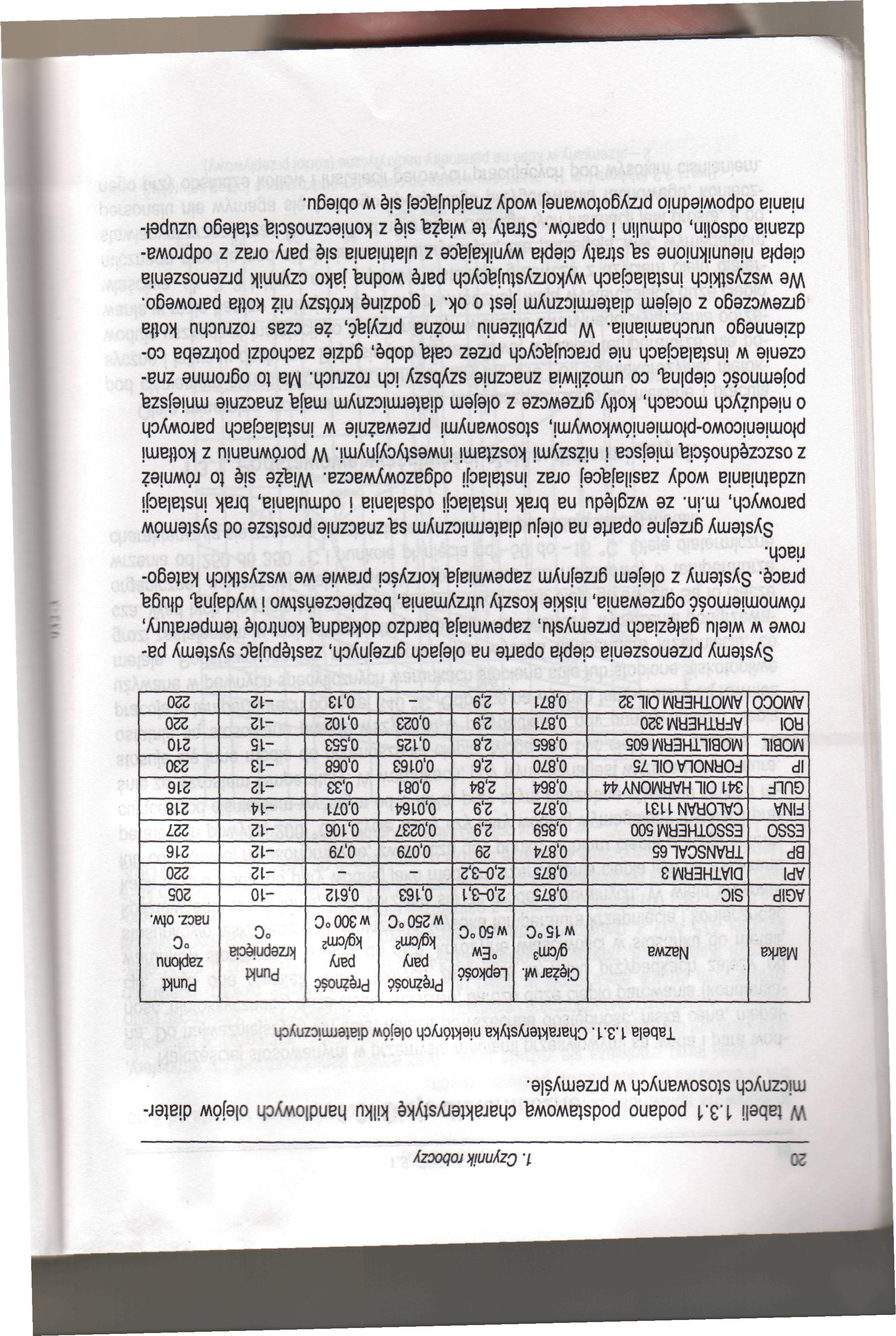

    Słyszałem o takim przypadku, gościu zamiast wody miał przepalony olej ze Stara
    Znalazłem informacje w książce "Kotły" Stanisława Kruczka
    Czy można napełnić układ grzewczy Termet Mini Max olejem zamiast wodą?
  • #7 4461554
    gracus7
    Posty: 1236
    Pomógł: 37
    Ocena: 200
    no tak ale napisano tam że oleje te pracują w układzie przy ciśnieniu atmosferycznym a w piecu gazowym potrzeba ciśnienia minimum 0.5 bara do max 2.5 i ciekawe jak taki olej będzie się zachowywał w wymienniku ciepła spaliny woda przy tym ciśnieniu w sumie jest on żadki prawie jak woda i pompa powinna dać sobie z nim radę...
    cały czas mnie korci ten temat idę szukać cen tych olejów....
