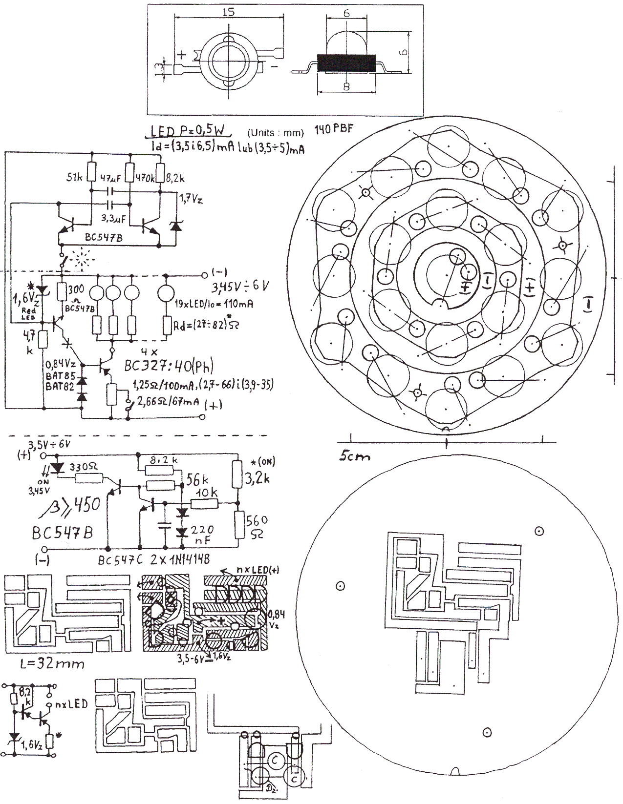

Przeróbka dużych latarek dla LED P=(0,5---1)W to taki sens aby osiągnąć troche lepszą i stabilną
jakość światła, lub ekserymentowć z większą mocą świecenia.
Przeróbka dużej latarki na 19 luster (z czerwonym tylnim migającym światłem) polega na
frezowaniu, na statywie wiertarki na podstawie powieszchni szklanej, krawędzi otworów luster
dla wejscia LEDów aby zmalała ich wysokość na około 1,5mm i wtedy nowym wiertłem 6mm w
ręce!!! rozwierca się otwory do średnicy 6mm.
Dokładnie widać wtedy jaka jest wysokość krawędzi od lustra bo plastik jest czarny i nadal się
po trochu frezuje, frezem 5mm, do wysokości krawędzi od lustra na około na oko 0,4mm.
Można wtedy wkładać LED aby widzieć jego obraz w lustrze i powinien być pełny (jeśli dobrze
się ustawi patrząc lustro do oka) i okaże się że środkowe LEdy wymagają dodatkowo większego
frezowania o grubość przynajmniej podłożonego pod lustro papieru, ale jeden z centralnie
środkowych LEDów nie wymaga dodatkowego frezowania i trzeba to wcześniej sprawdzić.
Dodatkowo frezowane środkowe krawędzie dla LEDów to miejsca na płytce dociskowej pod
LEDami dla przyklejenia podkładek grubości troche wiekszej jak kartka papieru aby był równy
docisk LEDów płytką montarzową (można takie dokładności pominąć i frezować na jedną
wysokość).
LEDy na płytce łączy się cienkimi drucikami aby LEDy mogły się ustwić w otworach luster przy
skręcaniu płytki do lustra a pomocne wstępnie są na płytce koła centrujące pozycje LEDów.
Zazanaczone szeregowe rezystory dla tej dużej latarki dla LED zasilanych prądowo służą do
wyrównania prądów LED, których napięcia są w granicy Uf=(2,7---3)V i wystarcza aby największy
spadek napięcia dla rezystora szeregowego był nie całe Ur=0,1V ale dla diody majęcej największą
wartość napiącia Uf i wtedy suma Ur + Ufmax =Udo i jest to wspólne napięcie zasilania LED.
Przykład:
Rd min =(Udo-Uf max):0,005A, Rd=(3,1V-3V):0,005A=20R.
Rd max =(3,1V-2,7V):0,005A=80R.

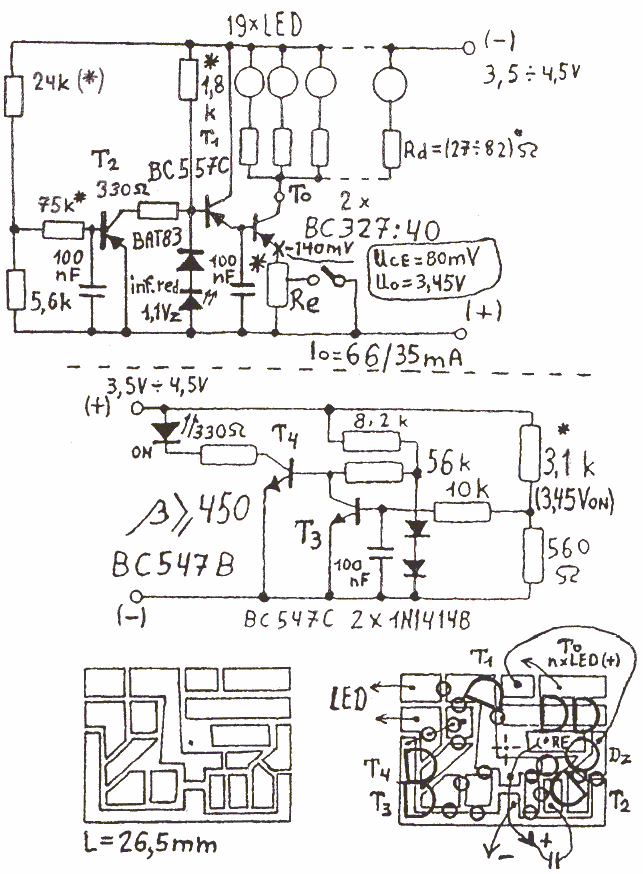

Ten typ latarki z orginalnymi LED P=0,2W można zasilać z źródła prądowego jak na schemacie
i wtedy źródło prądowe ma rezystor szeregowy aby jeden z nich zwierać przełącznikiem
po lewej stronie latarki (wolne miejsce) dla zmiany prądu i jasności świecenia latarki.
Bardziej rozbudowane źródło prądowe ma dodatkowy układ kompensacji dla lepszej
stabilizacji prądu LED z regulacją tego problemu ustawianym rezystorem Rr=75k.
Bez tego układu zawsze zmienia się prąd dla źródła prądowego przechodząc ze stanu
Uce=80mV do Uce=0,6V lub odwrotnie a regulacje rozpoczyna się od minimalnego
napięcia zasilającego Uo=3,45V aby dla prądu LED około Ido=60mA napięcie Uce było
Uf=80mV a rezystorem Rr=75k ustawia się też taki sam prąd dla większego napięcia zaslania
Uo=4V oraz rezstorem Riz=1,8k ustawia się spadek napięcia Ure=140mV dla rezystora
Re/Ido=60mA, lub dobiera diody zenera Uz=1,1V+U BAT83 lub jeszcze innaczej.
(Układ wyregulowany dla 5 LED P=0,1W i 5 luster, na prąd Ido=12,5--13mA, ma nawet
dokładne wartości jak na schemacie tylko dioda BAT83 jest zamieniona na BAT85 bo
tranzystory wyjściowe pobierają mniejszy prąd z diody zenera, a rezystancja Re=11R. Ustwiony
prąd zmienia się nie całe 0,5mA dla prądu Ido=12,5mA dla zmian napięcia zasilania.)
Zabwa w regulowianie układu umożliwia dobrą stabilizacje prądu i zasilanie LED w prosty sposób
tylko trzema akumulatorami -3x AA i można powiedzieć układ jest dobry.
Czasem potrzeba ustawić dokładny prąd aż do końca wyładowania się akumulatorów.

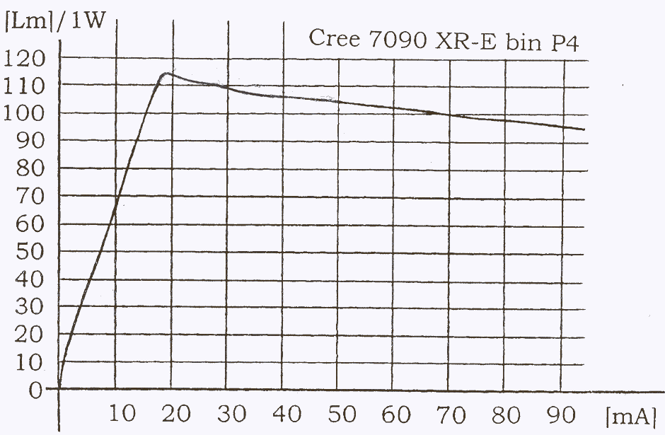

LED większej mocy do latarek:
LED-ALS-P00500mW-W-lm25-140 PBF /P=0,5W /Id=(3,5--5--6,5mA)mA, kont 140*
Ten wykres ma zaznaczone 1W i znaczy to ile potrzeba LED przy danym prądzie jednego
LED aby uzyskać jak na wykresie moc P=1W i światłość jak dla iloczynu prądów LED (czyli też
ich ilości) dla mocy P=1W.
Sens tego wykresu to jest taki: jak sprawnie czuły na świecenie na mały prąd jest LED.
Gdyby odczytać dłuższy wykres to dla prądu Id=300mA wystarcza jeden LED na moc
P=1W i wtedy jego światłość jest nie całe 80Lm.
LED Jeled 50000 mcd /12* ma prąd dobrej sprwnej czułości około 1,5mA lub więcej a dane są
uzyskane z jakiejś strony internetowej.
wysokość).
Przykład:

Przykład pomiarów.
Pomiar LED dla Uf(V) i dla Id=3mA (t=19*C), (tylko jako przykład jak dobierać rezystory):
1) 3,00V/33R 2) 3,00V/33R 3) 2,89V/68R 4) 2,84V/82R 5) 2,88V/72R 6) 2,96V/47R
7) 2,97V/47R 8) 2,95V/51R 9) 2,88V/72R 10) 2,91V/62R 11) 2,91V/62R 12) 2,90V/68R
13) 2,83V/91R 14) 2,81V/100R 15) 2,93V/56R 16) 2,85V/82R 17) 3,00V/33R 18) 2,94V/51R
19) 2,86V/82R.
