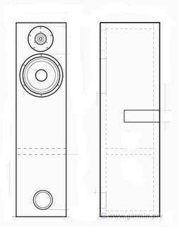

    Witam, posiadam 2 głośniki [8 Ohm, 86db, pasmo 70-7000Hz, moc 180Watt] oraz 2 głośniki wysokotonowe [8Ohm, pasmo 5000-20000Hz, moc 50Watt]. Dodatkowo posiadam wzmacniacz 20W NE 018 złożony z zestawu do samodzielnego montażu(zbudowany na układzie TDA2030).
    Wzmacniacz pisze że ma 20 Watt ale wydaje mi się ze daje dużo więcej ;]
    Chciałbym z tego zestawu zrobić 2 kolumny. Po podłaczeniu wszystkiego niby ładnie gra ale brakuje chyba zwrotnicy, jaka zastosować?(moze ktoś mi podpowie albo rzuci projektem jakiejś zwrotnicy, takiej ktorą mogłbym tu zastosować), czegoś jeszcze brakuje w tym zestawie? Prosze o pomoc.
    Poglądowy projekt kolumn dodaje w załączniku.

    Co to za głośniki? Najprostsza zwrotnica to kondensator 4,7 uf szeregowo z wysokotonowcem.

    Odpowiedź jest taka, że w zasadzie nie ma sensu robić zwrotnicy dla niskotonowca. Szkoda zachodu, bo nie wiadomo gdzie ją robić :)
    btw: Mocy, on ma około 20 watt. Pod wzmakiem który masz, nie powinno mu się nic stać, ale żadne 180 :)

    po co ciecie na niski skoro robi za nisko-sredniaka?
    moim zdaniem przy tych pseudo glosnikach wystarczy kond na wysoki. tyle.

    Dzięki, uzyskałem wystarczająco informacji, zostawiam tak jak jest (tylko do wysokotonowca kondensator), nie ma się co szarpać przy tych głośnikach ;]
    Może w przyszłości pomyślimy nad czymś poważnym.
