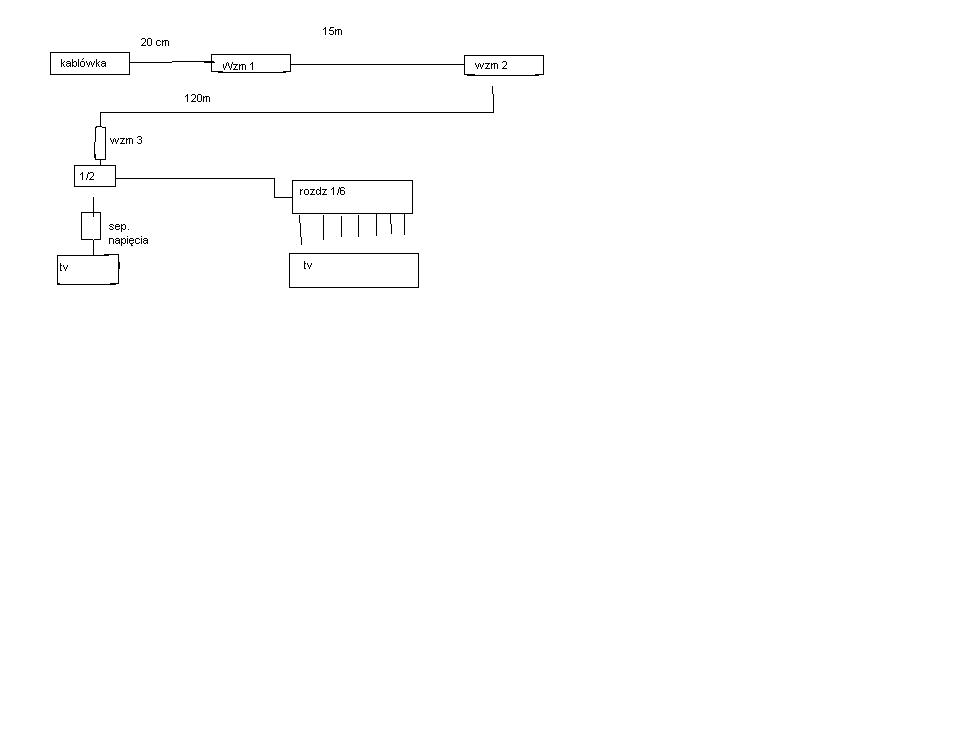

    Mam taki problem z TV kablową.
    Sygnał z kablówki dochodzi do domku rodziców i jest ok. żadnych szumów zniekształceń itp.
    Następnie biorę sygnał z rozdzielacza ½ telmor i idzie on na wzmacniacz antenowy firmy axing 20dB dalej 20m na wzmacniacz axing 20dB następnie około 120m kabla i 3 wzmacniacz axing 20dB , dalej rozdzielacz ½ badziewie co przepuszcza napięcie idzie przez separator do jednego domu oraz od mojego domu gdzie mam rozdzielacz axing1/6 .
    Wszystko jest zasilane po kablu 12V .
    Teraz dopiero mój problem
    Otóż jedne programy te powyżej 22 kanału są dobre a te poniżej zakłócenia typowa siatka na ekranie. Co zrobić ???
    Jeżeli napięcie na wzmacniaczu obniżę do około 8-9 v to te do 22kanału są dobre a te powyżej 22 kanału kicha śnieży .
    Proszę o rady.?

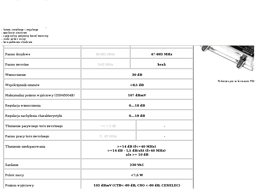

    Powinieneś zastosować wzmacniacze z częstotliwościowym korektorem wzmocnienia góra dół 20dB, który na wejściu wzmacniacza wyrówna poziomy sygnału częstotliwości niskich i wysokich.
    Kabel koncentryczny ma tą właściwość, że kanały o wysokich częstotliwościach bardziej tłumi.
    Teraz co do długości odcinka kabla 120m , z załączonych tabel wynika 100m kabla tłumi
    21 dB wysokich
    5,6 dB niskich to dobry kabel góra dół różnica 14dB
    30dB
    8dB gorszy kabel góra dół różnica 22dB
    dane ze strony http://www.dipol.com.pl/eshop/items.php?category=1200&group=1204
