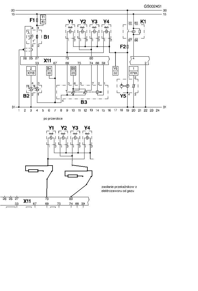

    Witam. Mam skode felicie 1.3 MPI i do lpg nie mam założonego emulatora wtrysków i dlatego chciałem sobie sam wykonac taki emulator.
    Zastanawiam sie czy zrobic 4 przekaźniki + opornik 16om 5W i do kazdego wtrysku wpiac sie szeregowo? czy 1 przekaźnik?
    nie wiem własnie jak zasilane sa wtryski czy parami czy wszystkie naraz?
    wymysliłem taki schemat :)

    1 przekaźnik wystarczy, troszkę inaczej to wytworzysz i zlutujesz i będzie OK.

    tez tak mysle. mam pytanie czy wtryski sa zasilane wszystkie jednoczesnie?

    Tak, do wtrysków idzie stały plus (często po zapłonie), wysterowanie jest przez sygnał masy.

    zrobiłem nowy schemat
    czy jest ok?

    mam pytanie czy lepiej dac 1 przekaźnik na stały plus z szeregowym rezystorem czy zrobic 2 przekaźniki na 2 grupy sterowania wtryskami i rezystory dac do plusa stałego pomijajac wtryski?
    Nie baw się, i nie kombinuj. Taki emulator kosztuje kilkadziesiąt złotych. Można kupić w sklepach z częściami do instalacji gazowych,
    na allegro, a nawet w niektórych sklepach motoryzacyjnych.
    Masz pewność działania i nie ryzykujesz problemów.
