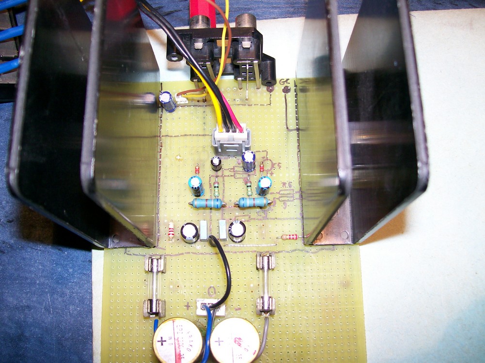

    Witam. Poskładałem wzmacniacz na TDA2030A. Zasilanie 2x16V. Wszystko działa ale nie wzmacnia. Tzn wzmacnia ale o 10mV. Mogę prosić o pomoc? z tego co wiem to On miał mieć 34W przy 4Ω. mogę wysłać zdjęcie mojej konstrukcji jak będzie trzeba. pozdrawiam

    no raczej zamieść zdjęcia płytki z obydwu stron i schemat płytki jak zaprojektowałeś.

    to zdjęcia moich wypocin
    • Wzmacniacz 2 x TDA2030A, działa wszystko ale nie wzmacnia. TDA2030A.jpg (196.51 KB) Musisz być zalogowany, aby pobrać ten załącznik.
    • Wzmacniacz 2 x TDA2030A, działa wszystko ale nie wzmacnia. bez tytułu1.JPG (44.22 KB) Musisz być zalogowany, aby pobrać ten załącznik.

    weź narysuj swój własny schemat wg którego to zrobiłeś bo na pewno masz gdzieś błąd bo to nie jest płytka którą pokazałeś wyżej.

    Już wiem jaki był problem. przejechałem po dwóch rezystorach lutem i dlatego tak sie stało. teraz gra pięknie i zastanawiam sie nad jakimś filtrem dolnoprzepustowym. Może Podacie jakiś łatwy schemacik filtru? chętnie złożę i podłącze pod ten wzmacniacz. Tak wogóle to pierwszy wzmacniacz który sam złożyłem i jestem z sobie dumny :]
    Od strony lutu. tam w czerwonym kółku jest bląd :p
    • Wzmacniacz 2 x TDA2030A, działa wszystko ale nie wzmacnia. Płytka.jpg (176.51 KB) Musisz być zalogowany, aby pobrać ten załącznik.

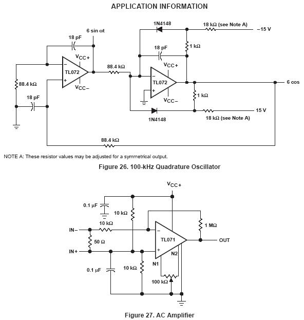

    Woow co to jest? Bardziej interesował by mnie jakiś filtr dolnoprzepustowy albo jakiś przed wzmacniacz :]

    Widze,ze jeszcze slabo sie znasz na sprawach elektronicznych,ale nie dogryzajac Ci oczywiscie ;-), filtr dolnoprzepustowy jest tam narysowany-przed wzmacniaczem mocy TDA7294,a przetwornica z 12V/2x30V jest na dole do tego-to Cie nie interesuje, interesuje Cie tylko to co jest tam bodajze jak dobrze pamietam opisane i oddzielone kreska ;-) - czyli to przed wzmacniaczem na TDA-bo jest to wlasnie swojego rodzaju filtr dolnoprzepustowy kolego ;-)
    Jest to do wykonania na ukladzie wzmacniaczy operacyjnych ;-)

    Może takie coś będzie ciekawsze? bo widzę ze znowu aż takie trudne to nie jest

    Tylko,ze to co widze na schemacie to jakies generatory raczej sa,a nie filtry dolnoprzepustowe ;-)
    Jak sie nie myle i dobrze widze-fakt,na TL072,ale to raczej nie filtry dolnoprzepustowe,ale widzisz teraz przynajmniej jak ma wyprowadzenia TL072,aby moz wykonac cos takiego jak Ci schemat podeslalem na jednym TLu w stereo ;-)

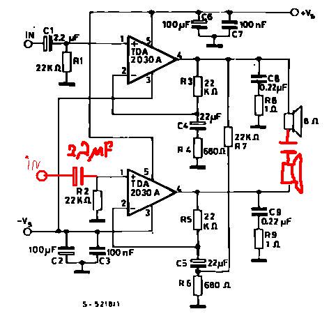

    Witam. Jeszcze raz w sprawie tego wzmacniacza. Chciałbym z niego zrobić 2 kanały wyjściowe i wejściowe (prawy, lewy). no i zrobiłem tak: nóżka nr4 z kostki połączona szeregowo z głośnikiem i masą. Z drugiej strony to samo. moze tak być czy nie za bardzo?

    Jeśli stereo chcesz zrobić to dwa takie osobne wzmacniacze musisz zrobić na każdy kanał osobno ;-) i wtedy będzieśz miał wejście R i L oraz wyjście R i L.

    Hm Malas a czy ten wzmacniacz nie jest poprostu zmostkowany? a co gdyby na pin1 drugiego Tda2030 podać 2 sygnał przez kondensator 2,2uF i podłączyć głośniki pod pin 4 i do masy ? Wzmacniacz będzie o połowe słabszy ale będzie stereo, czyli jeśli miał mieć 34W to po 17W na kanał.

    Jeśli to jest ten co Ty zrobiłeś Vector_666 to może być zmostkowany-dlatego ,że tam taka możliwość istniała ;-) , ja nie patrzylem dokładnie na schemat ;-). To należy go poprostu rozmostkować i uzyskać stereo ;-)

    No dokładnie, dlatego myślę że trzeba analogicznie podać 2 sygnał na 1 pin drugiego Układu scalonego poprzedzając wejście jeszcze tak samo kondensatorem 2,2uF. Głośniki podpiąć pod 4 piny układów scalonych a drugim kablem oba do masy :)
    Nie wiem czy jeszcze nie trzeba usunąć rezystora R7, niech ktoś mądrzejszy się wypowie
    mniej więcej tak by to wyglądało

    No dokładnie zrobiłem tak ja narysowałeś ii nie działa o.0 i to mnie zdziwiło bo sam to też wykombinowałem. wogóle wsadziłem zamiast R3 i R5 to potencjometry i jeden z nich nie działa. tzn. nie ma regulacji. ma ktoś na taki problem pomysł :p pozdrawiam
    aha i jak tam zrobiłem jak kolega ma narysowane to nie działał jeden kanał.

    Spróbuj najpierw w ogóle wyrzucić ten rezystor R7, bo to on mostkuje chyba cały układ.
    Potencjometry montuje się przed wejściem sygnału do wzmacniacza. R3 i R5 mają mieć po 22k Ohm.

    Porównaj z aplikacją pojedyńczego TDA2030,a nie dwóch i zobacz co tam dokładnie jest z tym-bo myślenie macie w tym kierunku dobre-ja nie mam tego schematu w kompie to nie wrzucę ;-/ ,ale na moje to jeszcze trezba wymontować R7-22kOhm.

    Ja porównywałem ze schematem mojego wzmacniacza z opcją mostkowania, tam była właśnie podobna sytuacja: mostkowało się przez ten rezystor 22k Ohm. Także niech Dj Clone spróbuje wymontować rezystor R7 i napisać co zaobserwował.
