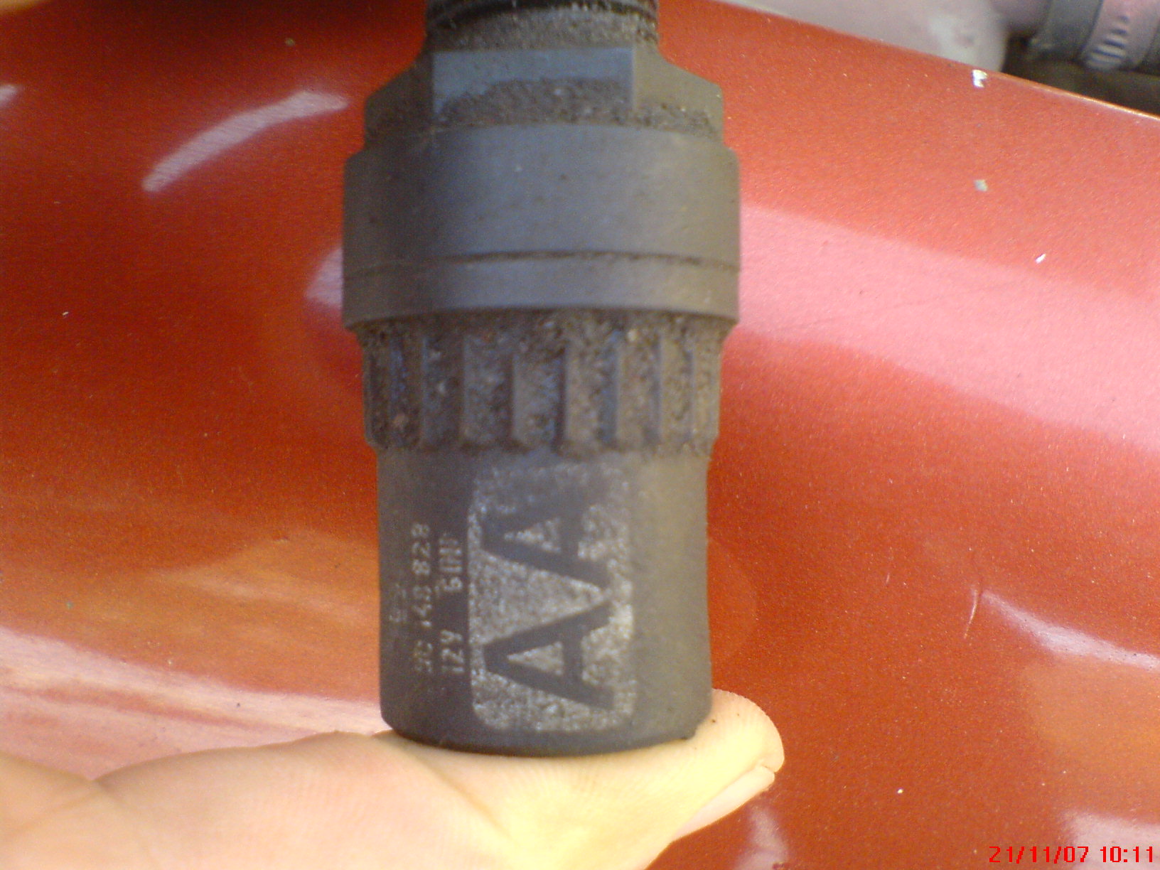

    Witam serdecznie!
    Bardzo proszę o poradę. Proszę mi wyjaśnić w sposób przystępny do czego słuzy impulsator w moim pięknym samochodzie Opel Kadett 1.6i> Mam problemy z licznikiem i obrotami i niewiem w czym tkwi przyczyna.
    Z góry Dziękuję!

    Impulsator na najczęściej magnesik na osi wyprowadzenia ze skrzyni biegów ( tam gdzie podłącza się w klasycznym układzie linkę licznika) i układ hallotronowy. Czasem uzupełniony elektroniką dopasowującą ( lub wprost podłączony do elektroniki licznika który mimo klasycznego wyglądu jest.... elektroniczny.)
    Bardzo proste i przymitywne układy tego typu były realizowane na kontaktronie załączanym tym magnesikiem. Ogólnie zasada jest taka że na jeden obrót ośki wychodzącej ze szkrzyni ( po określonych przełożeniach mechanicznych)wydaje to jeden impuls. Zliczaniem impulsów i zamianą na analogowy sygnał do licznika zajmuje się elektronika.
    Te hallotronowe są wyjątkowożywotne; nic po za niewłaściwą ingerencją domodrosłego grzebacza nie może ich uszkodzić..
    Pozdr.J.

    Ok. wyjasnij mi tylko czy on odpowiada za przekazanie predkosci do licznika? jesli tak to po co mi w nim jednak klasyczna linka a takowa wlasnie jest? czy moze on przekazywac inne dane do komputera auta.
    z gory dzieki. szukam rozwiazania pewnego problemu i poszukuje wszelkich danych na ten temat a nie bardzo w nim jestem zorientowany

    Jeżeli masz klasyczną linkę to nie masz impulsatora, sterownik silnika ( bo to chyba nazywasz komputerem) bierze różne informacje z różnych miejsc silnika i skrzyni, ale nie sądzę by w tym ( dośc starym ) modelu pobierał informacje oszybkości pojazdu. Na pewno bierze informacje o obrotach z aparatu zapłonowego który może mieć podobnaknstrukcje jak impulsator - czujnik hallotronowy w aparacie zapł. przekazuje informację o momencie zapłonu do jednostki sterującej zapłonem i wtryskami.
    Pozdr.J.

    Czy to jest impulsator? bo u mnie to własnie tak wyglada. zdjęcia robilem dzis rano telefonem wiec sorry za jakość. Według mojej wiedzy jest to impulsator AA a móglbym miec tez AH ale tylko ten mi pootrzebny
    • Kadett E impulsator. Do czego służy impulsator? Licznik i obroty. DSC00246.JPG (363.42 KB) Musisz być zalogowany, aby pobrać ten załącznik.
    • Kadett E impulsator. Do czego służy impulsator? Licznik i obroty. DSC00244.JPG (333.94 KB) Musisz być zalogowany, aby pobrać ten załącznik.

    No i wielkie piekne dzieki. Od 3 dni szukam tej odpowiedzi i nikt mi konkretnie nie moze jej udzielic a wlasnie o to mi chodzilo!!
    serdeczne dzieki. Pozdrawiam
