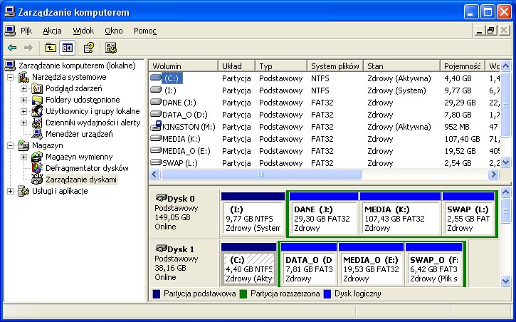

    temat był już poruszany ale nie znalazłem odpowiedzi na mój problem.
    Mianowicie kupiłem nowy dysk i chciałem na niego przenieść uzywany do tej pory system bez żadnych zmian. Zrobiłem obraz systemu ghostem i wgrałem go na nowy dysk, który był jako slave. Po zmianie na master niby wszystko sią odpaliło ale szybko zoriętowałem się dysk c to tak naprawdę partycja ze starego dysku. Tak jakby Xp sobie przypisał na stałe litery dysków do fizycznych partycji i miał gdzieś który dysk jest master a który slave. Oczywiście nie da się zmienić w menadżerze dysków litery dysku systemowego. co zrobić aby system ciągnął się z nowego dysku? Dodam że jak wypnę stary dysk to oczywiście system głupieje i wogóle się nie uruchamia nawet w awaryjnym.

    Posty: 228
    Pomógł: 2
    Ocena: 20
    To jest jakaś dzika porażka, nie wiem o co chodzi, nie mam czasu na instalowanie od nowa tego shitu XP i wszystkich programów, więc musze zrobić ten obraz...
    Niestety linuksa nie używam - chyba że czasem okazyjnie knopixa
    Oba dyski to zwykłe ATA,
    zrobiłem fdisk /mbr z dyskietki w98 (nowy dysk jako master) i nic...
    Pierwsza partycja nowego dysku jest aktywna.
    Skopiowałem dyski Drive image (całkiem fajny program!!) i to samo...
    układ partycji wygląda jak w załączniku

    Chłopie zrób dokładnie tak jak ja ci napisałem i będzie po kłopocie !
    Zapisujesz obraz systemu na DRUGIM DYSKU NA DRUGIEJ PARTYCJI
    Odlaczasz stary dysk calkowicie !
    Podlaczasz nowy dysk na pierwszym kanale IDE jako MASTER !
    Odpal komputer z dyskietki NORTON GHOST
    Przywroc obraz na pierwsza partycje !
    System nie ma prawa nie ruszyc !

    witl
    Posty: 228
    Pomógł: 2
    Ocena: 20
    Dzięki za wszystkie podpowiedzi problem rozwiązany!!
    Sprawę załatwił ghost11 z Hirena
    Też tak coś mi się wydawało że powinienem odłączyć ten stary dysk ale poszedłem na łatrwiznę i było dłużej...
