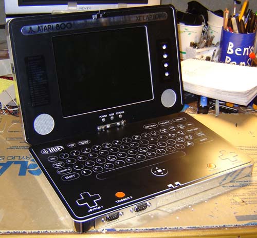

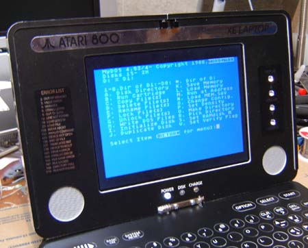

    Projekt dla staruszków pamiętających czasy, w których godzinami grało się w River Raid, Moon Patrol, Spy Hunter czy Boulder Dash:) Jest to laptop Atari 800 XE. Do jego budowy wykorzystano kompatybilną konsolę Atari XEGS, która posiadała stosunkowo małą płytę główną, co pozwoliło wykorzystać ją do budowy całkiem ładnego laptopa. jako nośnik danych wykorzystano interface Atari MyIde, który pozwala podłączyć do atari współczesny dysk twardy i używać go jako główny dysk urządzenia. Możliwe jest także podłączenie kart pamięci CompactFlash przez interface IDE za pomocą odpowiedniego adaptera, przez co problem wielkości dysku w laptopie jest rozwiązany.
    Jako ekran wykorzystano 8" aktywną matrycę TFT wyposażoną oryginalnie w tuner telewizyjny, przeglądarkę zawartości kart pamięci CompactFlash i parę innych funkcji. Tak więc bez konieczności dorabianie elektronik można było zmieścić ekran w obudowie laptopa. całość oczywiście zasilana z ogniw stosowanych w bateriach do laptopów. Pomimo, ze platforma jest wyposażona w dźwięk mono, w laptopie zamontowane dwa głośniki dla lepszego efektu. Więcej ciekawostek można samemu wypatrzyć na zdjęciach, na uwagę zasługuje ciekawa klawiatura z wbudowanymi kontrolerami.
