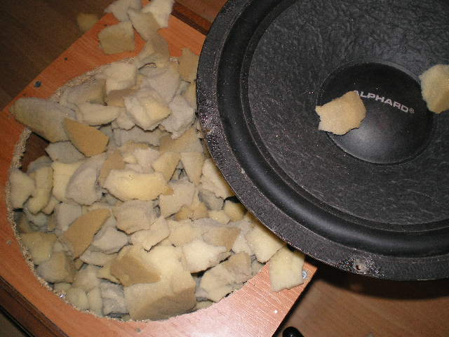

    Jednak wytłumiłem (nudy):-)
    Pełna skrzynka materiału tłumiącego (gąbka,opakowania po jajkach,dywan,filc) jednym słowem ALL in ONE :-)

    Aby głośnik mógł poprawnie pracować i pompować wsadziłem siatkę (chyba do docieplania domów) :-)na górę tak żeby żaden kawałek gąbki ani niczego innego nie wpadło między resor a membranę,co mogło by uszkodzić Alpierda!

    Teraz jest troszkę lepiej choć tuba ciszej gra,ale buczenie zminimalizowałem chyba do zera :-)
