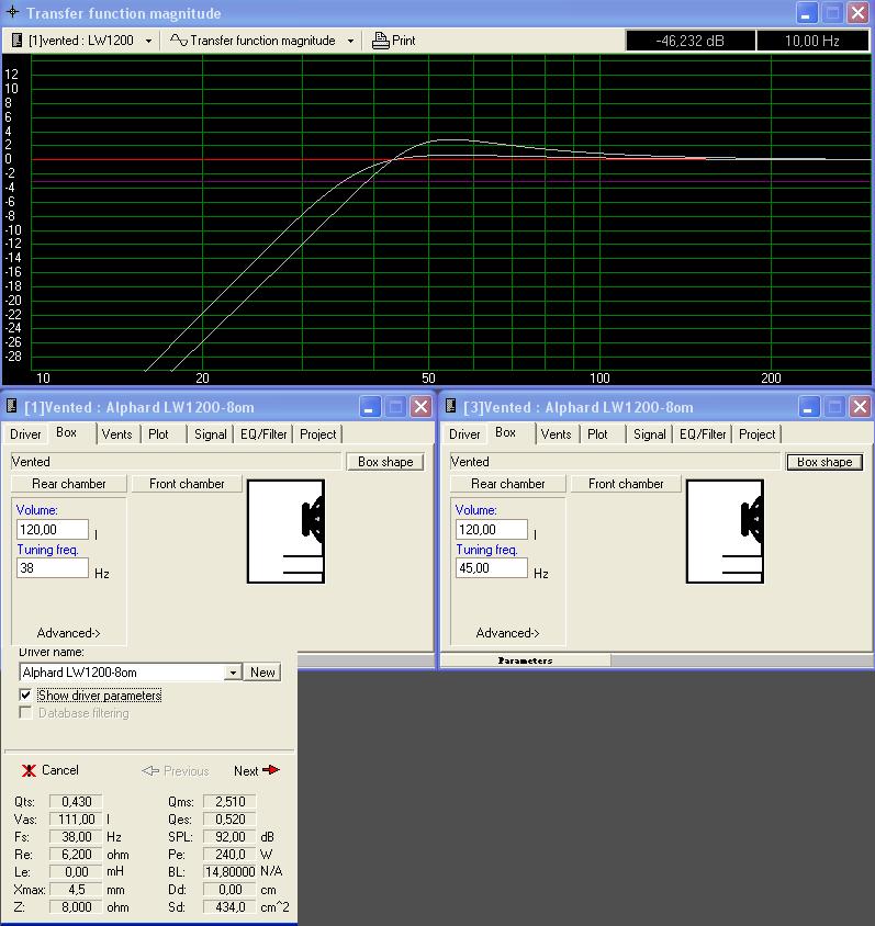

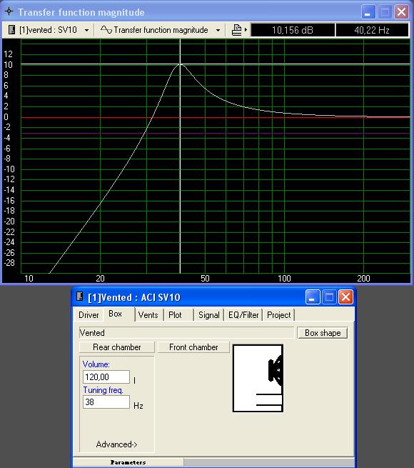

    siemanko mam pytanko, mam glosnik alphard lw1200 8 ohm 240w Fs=38hz, pasmo przenoszenia od 27hz. zrobilem obudowe 120l i chce ją dobrze zestrojic z glosnikiem, uzywam winisd pro i teraz mam pytanie:
    1 Fs glosnika = 38hz czy na taka wartosc mam strojic obuwe (ustawic "tunning freq." w winisd) ???
    2 jesli ustawie tunning freq. na 38 hz to na wykresie widac ze szczyt wykresu jest na 40.23 hz i wynosi 10.157 dB CZY TAK MAM STROJIC??? czy moze mam ustawic 'tunning freq" tak aby szczyt wykresu znajdował sie na 38 hz ????????

  • #4 3893485
    c08retti
    Posty: 64

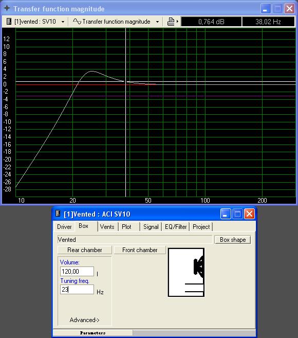

    no to teraz nie kumam myslalem ze wyzszy szczyt to iweksza glosnosc i wiecej basu a wy mi kazecie robic plaski ????
    moj na 38hz wyglada tak:
    Jak zestroić obudowę dla głośnika Alphard LW1200 8 Ohm 240W?

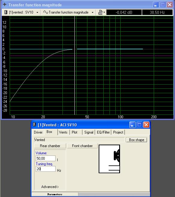

    a kolega kazal zrobic cos ok tak :
    TO ktory jest lepszy ???

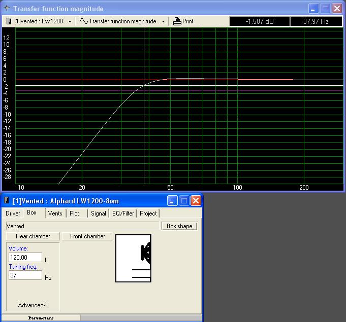

    a moze najlepiej zeby wygladal tak :
    Jak to wkoncu jest z tym strojeniem HEEEEEEEEEEELP

    zacznijmy od tego - skąd wiesz że ts mają cokolwiek z rzeczywistością wspólnego ?
    Dla głośnika 12' stosuje się budy nie większe niż 80l, a dla tego głośnika raczej 60l .

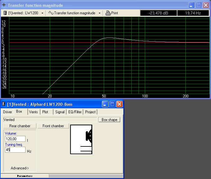

    pierwsze wykresy ktore podalem wyzej byly symulowane dla pierwszego lepszego glosnika z bazy winisd ale teraz wgralem do winisd param lw1200 i wyglada to tak :

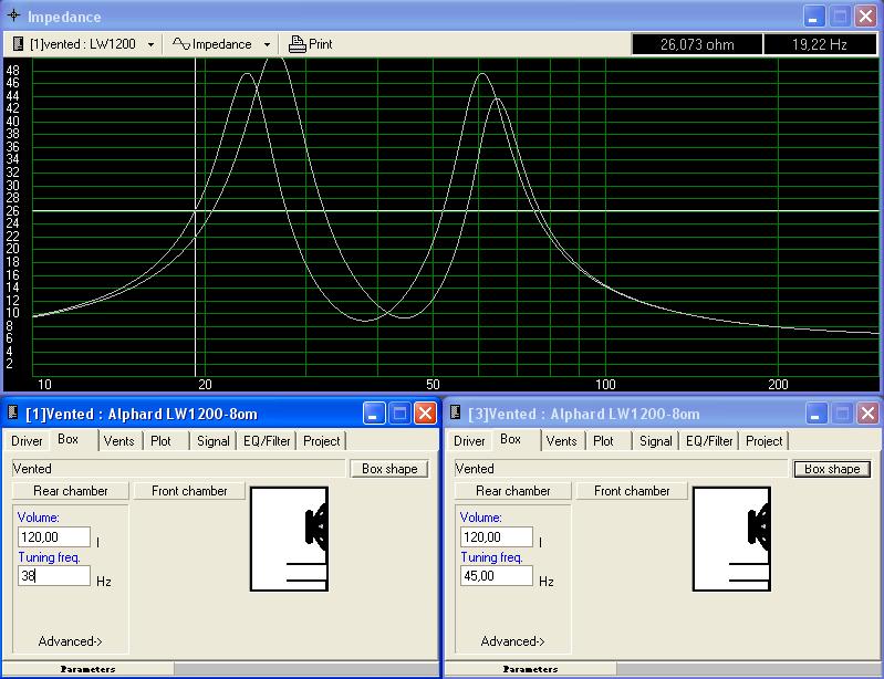

    i impedance: Wykres 1-szy od lewej jest strojony na 38 hz
    co o tym sadzicie ??? podalem tu dwa strojenia 38hz i 45 hz,kolega wczesniej mowil ze dobrze zeby zrobic gorke na wykresie (function magnitude) w celu zniwelowania naturalnego spadku spl dlatego zrobilem tez symulacje dla 45 hz I JAK MYSLICIE lepiej zestrojic na 38 hz czy na 45hz????. Obudowa mam juz zrobionom i zmiana litrazu nie wchodzi w gre..
  • #10 3894562
    hans00
    Posty: 45
    generalnie wyglada to tak ze powinnienes splaszczyc rezonans glosnika na dwa mniejsze, ustalajac czestotliwosc obudowy na "fs" glosnika lub nieco nizej dostroic obudowe tak aby pierwsze wzniesienie bylo nieco wyzsze wtedy nizej zejdziesz (wiekszy bass) ale nie przesadzaj bo jest to kosztem nienaturalnosci basu !!!
  • #11 3894810

    a co powiecie na takie strojenie optymalne ????? : (zalezy mi na mocnym dlugim basie-niech dmucha z b-r)
    jeszcze jedno: co to znaczy zejsc nisko - tzn zeby siegnąc niskich czestotliwosci np 25hz ??? jesli tak w jaki sposob moge to odczuc (sluchowo)

    podsumowując najoptymalniej bedzie jesli na czestotliwosci na ktorą chce strojic obudowe (fs glosnika 38hz) bede mial ok 3db zysku czy tak ???
    staralem sei zrobic tak jak mowiles no i jedyna czestotliwosc jak mi daje najwiekszy zysk dB (w sumie najmni. spadek - zobacz wykres) to 37 hz. obnizenie lub podwyzszenie tej czestotliwosci podwyzsza tylko spadek dB na czest 38 hz zobacz sam :
    co o tym sądzisz ??? czy da sie wogule zrobic tak aby miec zysk dB na tej czestotliwosci (w symulacji nie daje rady- a objetosci obudowy juz nie zmienie)

    moze mi ktos odczytac z tego wykresu czest. strojenia ???
