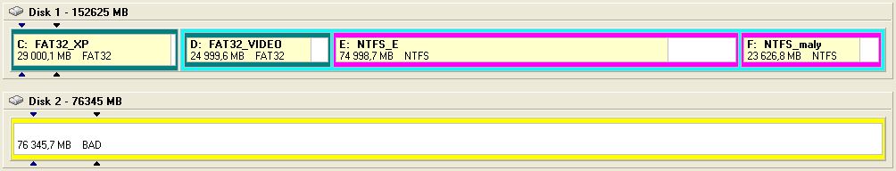

    Problem dotyczy dysku 80GB firmy Samsung.
    Podczas formatowania w PartitionMagic komputer restartował się i generował bład, po czym przerywał procedurę formatowania.
    Format w Windows XP przebiegł jednak bez problemów.
    Dysk działa, dane można na nim zapisywać i je kasować, ale ku mojemu zaskoczeniu po uruchomieniu PartitionMagic okazało się, że nie jest podany system NTFS (w którym był formatowany) czy FAT, ale pojawia się napis BAT (patrz foto):
    Dysk Samsung 80GB - PartitionMagic pokazuje BAT zamiast NTFS/FAT po formacie
    Co może być powodem takiego zachowania programu, no i co dzieje się z tym dyskiem?
    Mają być na nim przechowywane dość ważne zdjęcia i nie chciałbym ich utracić :(

    Partition magic w ten sposób pokazuje
    "błędnie rozłożone" partycje na dysku (lub błędy których nie jest w stanie skorygować). Jeśli windowsowy chkdsk nie sugeruje błędów, radzę nie ruszać, sprawniej przecież(?) partycji. No, chyba, że kolega chce "ciąć" owy dysk PM ;).
    Zdjęcia i tak lepiej zgrać na inny nośnik, profilaktycznie. ;)
    Ps. Błąd ten, to prawdopodobnie zamieniony jeden bajt w MBR. Użycie opcji "repair" (lub coś w ten deseń ;) ) w PM przywróci poprawny widok w nim. Oczywiście, najpierw należy wykonać kopię owej "patrycji" lub chociaż strategicznych danych na niej umieszczonych. ;)
    Dysk na razie jest pusty, więc nie ma problemu jeśli chodzi o jego modyfikacje.
    Problem polega jednak na tym, że trzeba utworzyć dwie partycje, na jednej ma być zainstalowany system serwerowy, a drugi zawierać stronę internetową z galeriami zdjęć.
    Sam dysk ma zostać zainstalowany w innym komputerze.
    Co do PM, przy takiej prezentacji dysku wszystkie opcje są wyłączone, nie można dzielić ani wykonywać innych operacji na tym dysku poza formatowaniem, które i tak jest przerywane tuż po rozpoczęciu :(
    Czy są jakieś inne darmowe programy radzące sobie z takim problemem?

    Radysh napisał:
    Niech kolega użyje programu "testdisk" pod Windows i spróbuje nadpisać nim świeży MBR.
    http://multies.za.pl/download/testdisk-6.3.rar
    Wszystko super, ale pojęcia nie mam czego on ode mnie chce :(
    Czy mogę prosić o jakąś instrukcję jak przeprowadzić ten proces w tym programie, bo nie chciałbym pokasować pozostałych danych...

    Po uruchomieniu programu wybieramy nośnik który chcemy "dręczyć". W kolegi wypadku będzie to .../dev/sdb czyli ten niżej, nie systemowy. Radzę dokładnie sprawdzić który dysk bierzemy "pod nóż" bo przywrócenie usuniętych partycji jest możliwe, ale nieco kłopotliwe Potem wybieramy [intel] i [mbr code] poczym potwierdzamy nadpisanie MBR naciskając "y".
    Jeśli to nie pomoże, to niech kolega wyzeruje tablice partycji wybierając [delete]. Jeśli na dysku nie ma danych, to spokojnie można usunąć wpisy z tablicy partycji. Po restarcie komputera Partition Magic powinno pozwolić na operacje na dysku.
    Powodzenia! :)
    SUPER!
    Zadziałało Delete!
    Dziękuję bardzo za pomoc - punkciki w drodze :)
