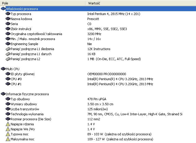

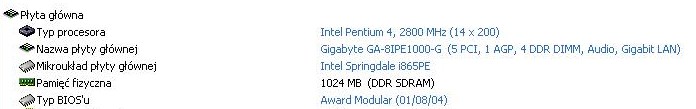

    Witam, mam problem z płyta główna Gigabyte GA-8iPE1000-G oraz procesorem Intel Pentium 4 3.2GHz Prescott otóż nie mogę na tym sprzęcie osiągnąć tych 3,2GHz ponieważ w BIOSie mogę zmieniać tylko FSB, nie mam możliwości zmiany mnożnika a jest on ustawiony na 14 (14x200=2,8GHz tak mam ustawione obecnie). Czy konieczna będzie aktualizacja BIOSa? Jeśli tak to jak to bezpiecznie zrobić? (Nie posiadam stacji dyskietek a prawie wszystkie opisy aktualizacji sa oparte o dyskietkę, na która zgrywa się nowy BIOS).
    Dodaje jeszcze dwa screeny.

    zgodnie z oznaczeniem (F1) za pomocą @bios, wszystko szło bez problemów ale bios dalej ma starą date 01/08/2001 czyli nie zaktualizował się, aktualizowałem go z dyskietki startowej i też wszystko poszło gładko (komunikat że aktualizacja zakończyła się sukcesem) a efekt ten sam, wydaje mi się że płyta niema jakiejś zworki którą trzeba zmienić żeby wgrać nowego BIOSa. W moim BIOSie niema w ogóle opcji zmiany mnożnika więc może w tej płycie jest on zablokowany jakoś, nie wiem, jak więc odpalić ten procesor na pełnych obrotach? zwiekszyć FSB i dać sobie spokój? a może procesor jakis "lewy"...

    Sprawdź procek u kolegi lub podjedź do serwisu.

    Intele mają mnożnik zablokowany.

    Ściągnij instrukcję, nie bądź leniem! Znajdź zworkę blokującą zapis BIOS. Możesz także zresetować BIOS do ustawień fabrycznych i twedy spróbować. Aktualizacja BIOS to może być klucz. Kolego krzyżak, a słyszałeś kiedyś o OC? Ta płyta po prostu na to nie pozwala ALBO opcja umozliwiająca zmiany jest wyłaczona. Pozdrawiam

    Leniem nie jestem, na samym początku ściągnąłem instrukcje do płyty, w niej o żadnej zworce blokującej aktualizacje BIOSu niema mowy.
    Resetowanie BIOSu do ustawień fabrycznych też nie przynosi niczego nowego. W moim komputerze też siedzi płyta Gigabyte i w niej również nie mam możliwości zmiany mnożnika. Odpuszczam sobie tą płytę.
