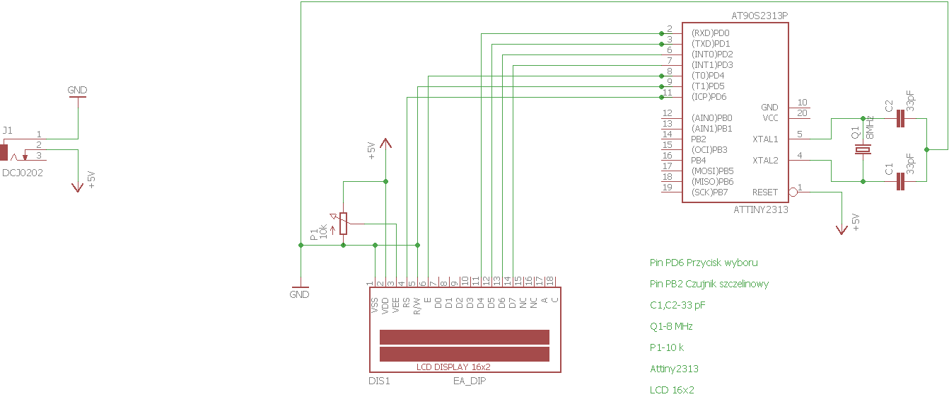

    Orion045
    Posty: 181
    Ocena: 11
    Dobrze podłączyłem LCD do Attiny2313? Jutro skończę schemat.

    Tylko co to za dioda led ? to jest wejście podświetlania lcd przeważnie podłącza się tam zasilanie przez rezystor szeregowy jeśli to podświetlanie led dodatkowo stosując tranzystor sterowany za pomocą pwm do regulacji jasności podświetlania .
  • #22 16034031
    Orion045
    Posty: 181
    Ocena: 11
    Podświetlenie przez 1,2,3 z potencjometrem.Tak jak tu. Nie znalazłem symbolu potencjometru EastyEDA.

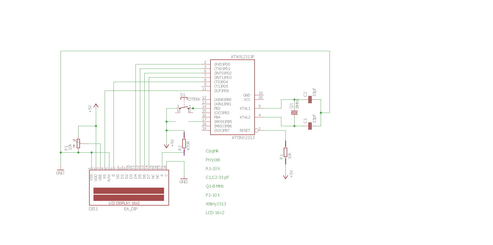

    Orion045
    Posty: 181
    Ocena: 11
    Siadłem do schematu i mam pytanie jak w EasyEDA naznaczyć wspólny punkt. I gdzie pod jaką nazwą są potencjometry? Nie wiem też jak w Arduino Ide ustawić porty Attiny2313. Przydał by się jakiś przykład. Dostałem przykłady ale na Bascom Avr. I napisałem do przycisku wyboru. Czujnik ma sygnalizować wpadającą monetę. Do jakiego portów najlepiej podłączyć przycisk i czujnik?

    dasej
    Poziom 32  
    Posty: 1905
    Pomógł: 165
    Ocena: 265
    Na schemacie niema tylko potencjometru do kontrastu.

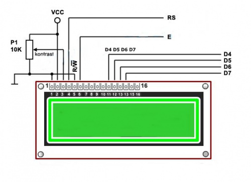

    Orion045
    Posty: 181
    Ocena: 11
    Program już trochę pozmieniałem. Poprawiłem schemat. Czy teraz wszystko jest dobrze?

    dondu
    Posty: 13906
    Pomógł: 1292
    Ocena: 809
    1. Brak zasilania mikrokontrolera.
    2. Przycisk źle podłączony - podłącz do GND.
    3. R2 z reguły nie jest potrzebny, gdyż znajduje się na PCB wyświetlacza. Niemniej jednak warto go przewidzieć.
