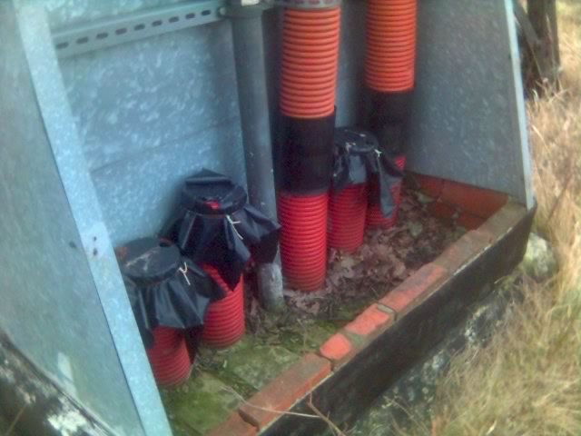

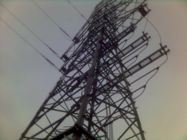

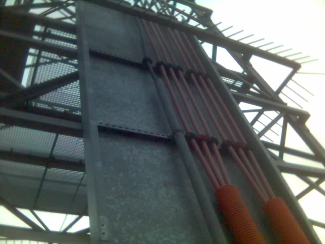

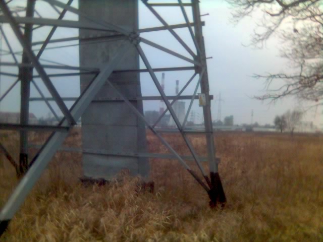

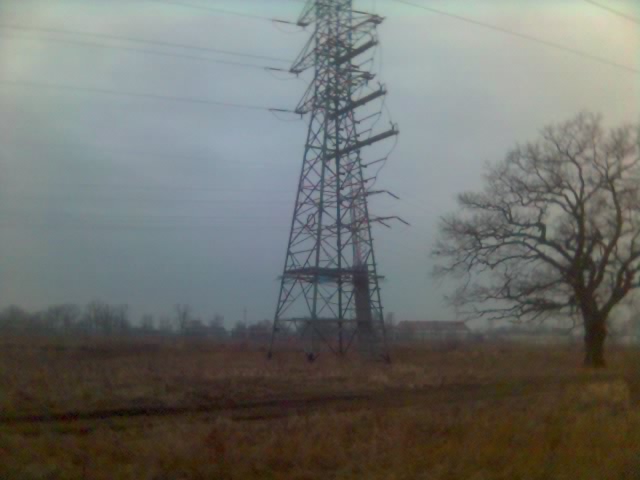

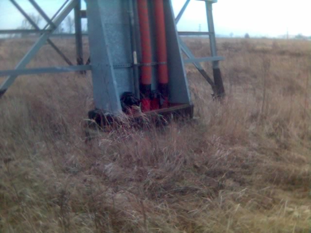

    Nie dawno w siechnicach pod wrocławiem sfotografowałem telefonem takie coś. Interesuje sie tym tematem, bo mam u siebie na polu wlasnie taką linie :(, i wszyscy energetycy zgodnie mi mowią ze sie nie da, ze za drogo, ze to eksperymenty, itd.. a tu prosze, zejscie ze słupa, kable 110kV w rurze plastikowej w ziemi.
    Pole elektomagnetyczne z sieci przesyłowej 110kV

    Prosze bardzo, alternatywne rozwiazanie masz na zdjeciach, Czemu tak zadko sie stosuje? Oczywiscie wiadoma sprawa. Ja sie zgadzam na linie ale pod ziemią, a ze slupami precz, bo to szkodliwe i szpeci krajobraz.
