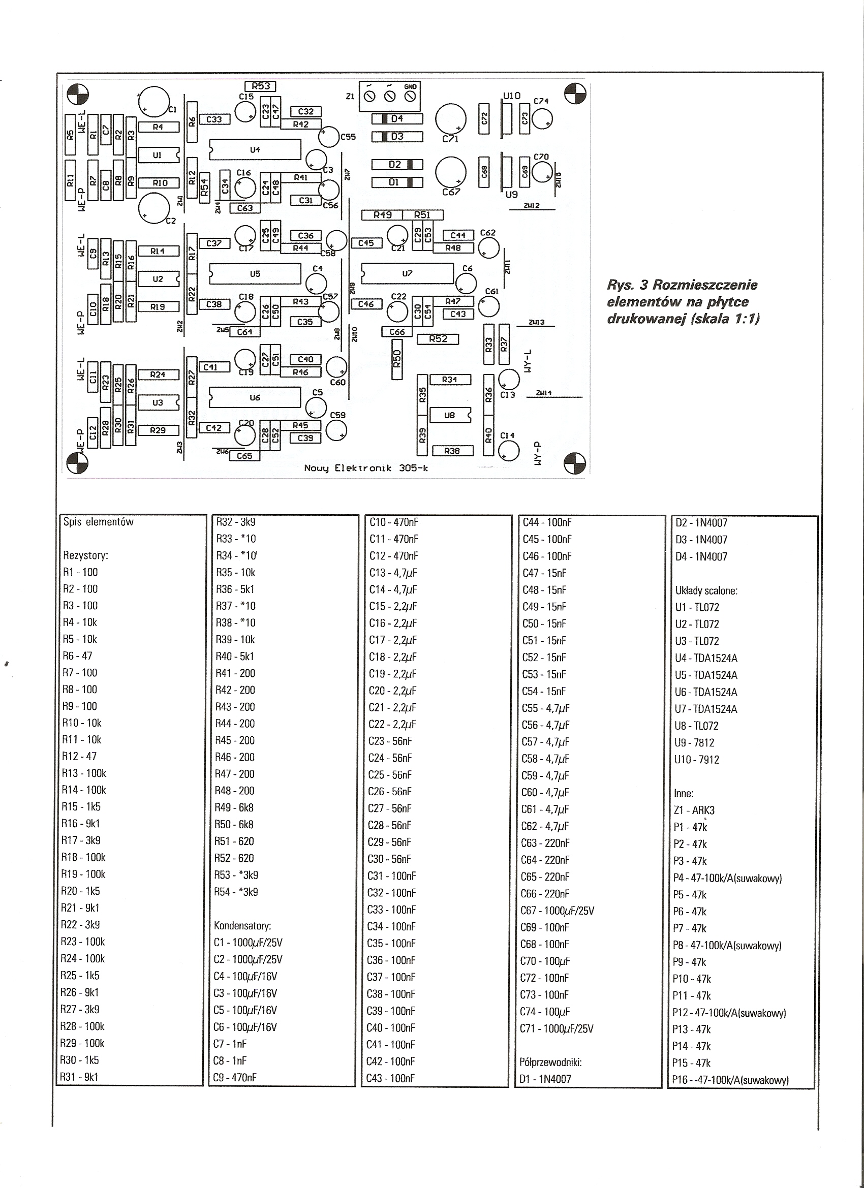

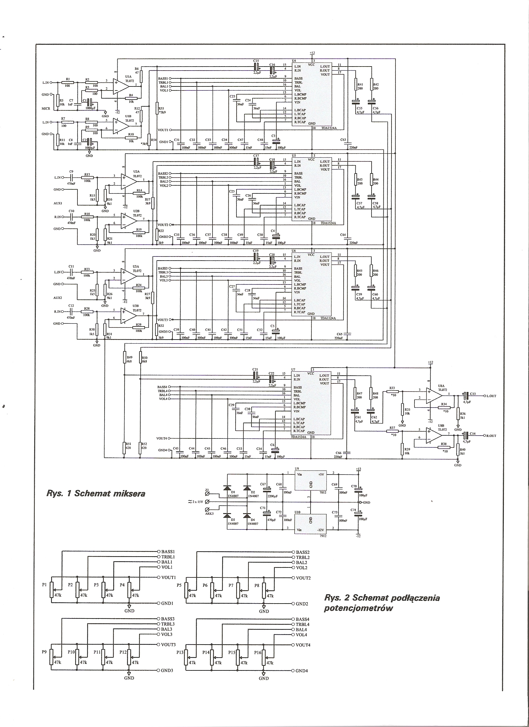

    WITAM!! Chcialbym zrobic wzmacniacz taki prosty do glosniczków tylko ze nie moge nigdzie znależc schematu dltago prosze o pomoc chcialbym zeby ten wzmacniacz mial wmiare dobre wzmocnienie i wyrazny dzwiek i oczywiscie byl tani bo niemam za duzo funduszy na ten cel aha i chcialem zrobic mikser to juz wieksza inwestycja ale chcialem dorobic do niego linijke jako wzkaznik dzwieku najlepiej na kazdy kanal i puzniej na wyjscie zalaczam takze schemat tego miksera z góry dziekuje za pomoc!
    Oto schemat

    Troche za duże wymagania, możesz jakiś prosty wzmacniacz na UL1482.
    Zasianie od 4 do 16. 2W mocy wyjściowej przy 8ohm.

    Bardzo dziękuję kapq. Teraz potrzebowałbym schemat jakiegoś banalnego wzmacniacza.

    dzieki wielkie tylko kapq mam pytanie do tej linijki swietlnej na jakie on napiecie jest??
  • #10 4563302
    kapq
    Posty: 331
    Pomógł: 19
    Ocena: 28
    W datasheet jest 5V-14V.

    Jako wzmacniacz polecam na KA2206: stereo 2x2,3W lub mono 4,6W, zasilanie max11V, niskie koszty, stosunkowo niewiele częci potrzebnych do złożenia
    Mixer - bardzo prosty i tani na tranzystorze, jeśli potrzebujesz stereo zrób dwa takie
    https://www.elektroda.pl/rtvforum/topic768225.html#3945554
    Sam miałem kiedyś taki zestaw i grał dosyć ładnie i czysto

    Dzięki, ale schemat mixera to już mam, taki fajny, bo ja potrzebuję mikser z regulacją wysokich i niskich tonów i opcjonalnie balans. Taki mikser właśnie znalazłem. W miarę niska cena i taki chcę zrobić, tylko teraz potrzebuję schemat jakiegoś mocniejszego wzmacniacza, jakieś 2x50wW.

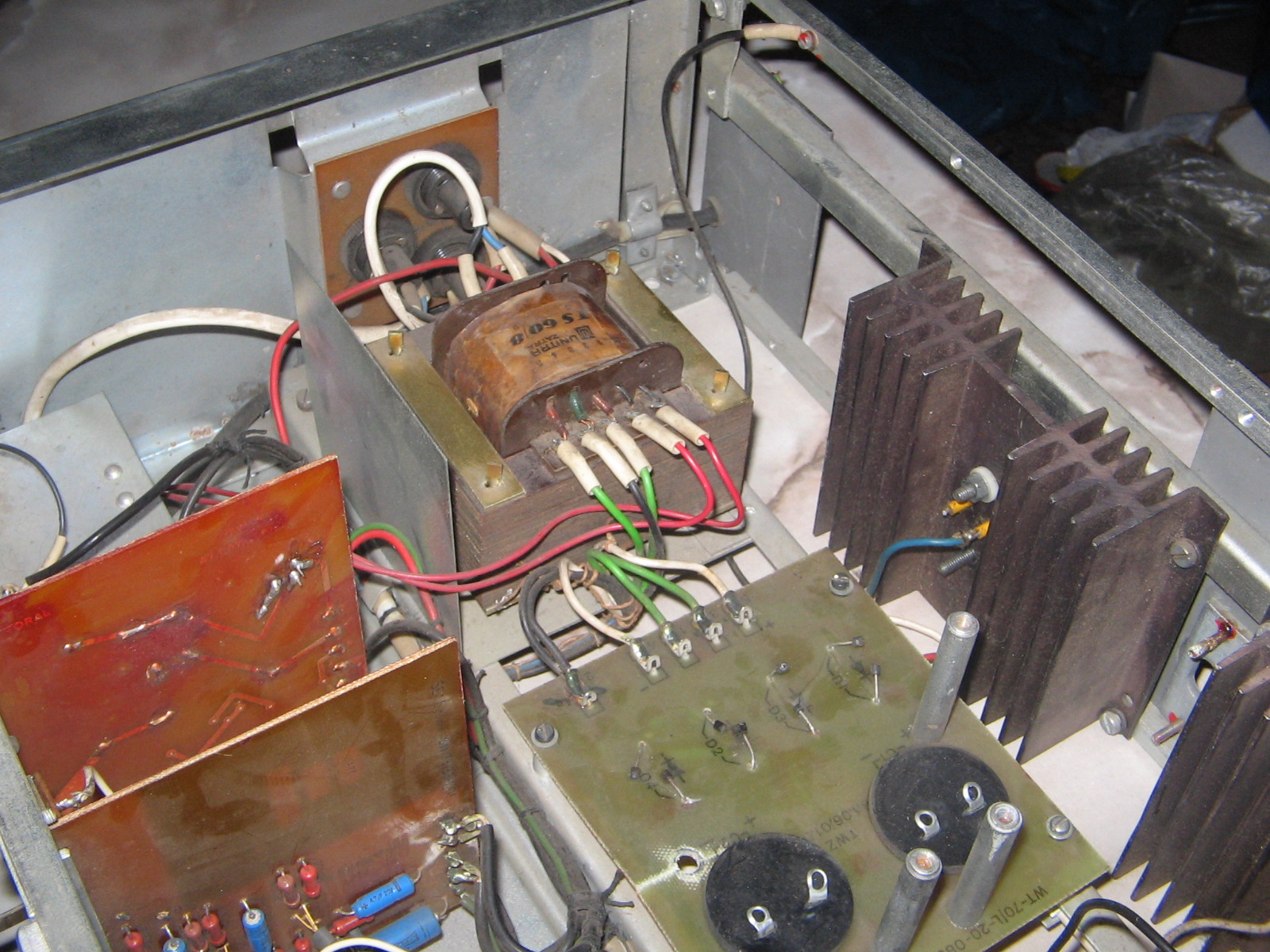

    Idealnie pasuje TDA7294 - 70W 4R Zasilanie 2x35V DC wiec tyle ci wyjdzie po odfiltrowaniu napiecia z trafa. Tylko, ze trafo ma mala moc (na 2 koncowki 25W) Wiec albo napraw te Unitre, albo znajdz inny schemat na tranzystorach o podobnej mocy, jaka miala Eltra.
  • #18 4569043
    harrry
    Posty: 167
    Pomógł: 5
    Ocena: 3
    eltra miala 30w a dokladnie to unitry jest i trafo male nie jest dzisj sie postaram dodac zdjecia

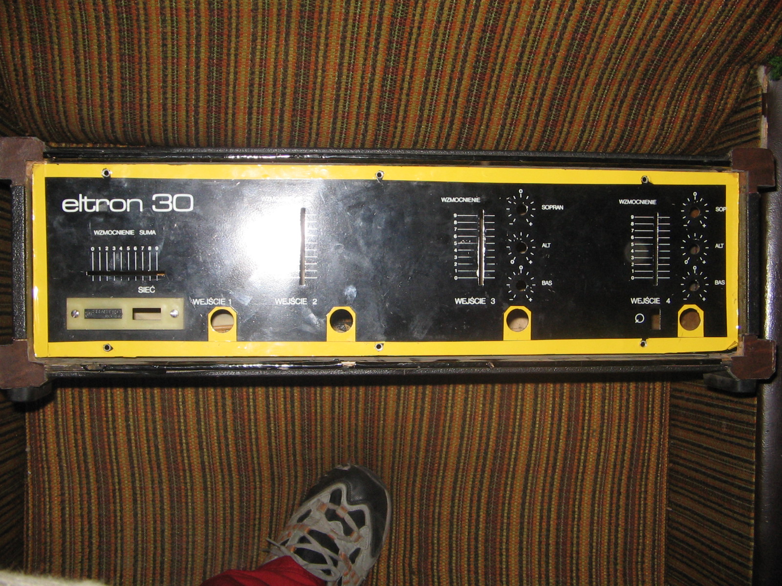

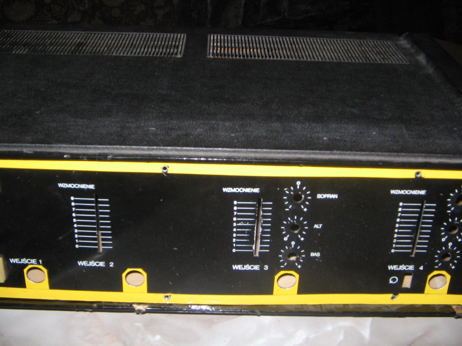

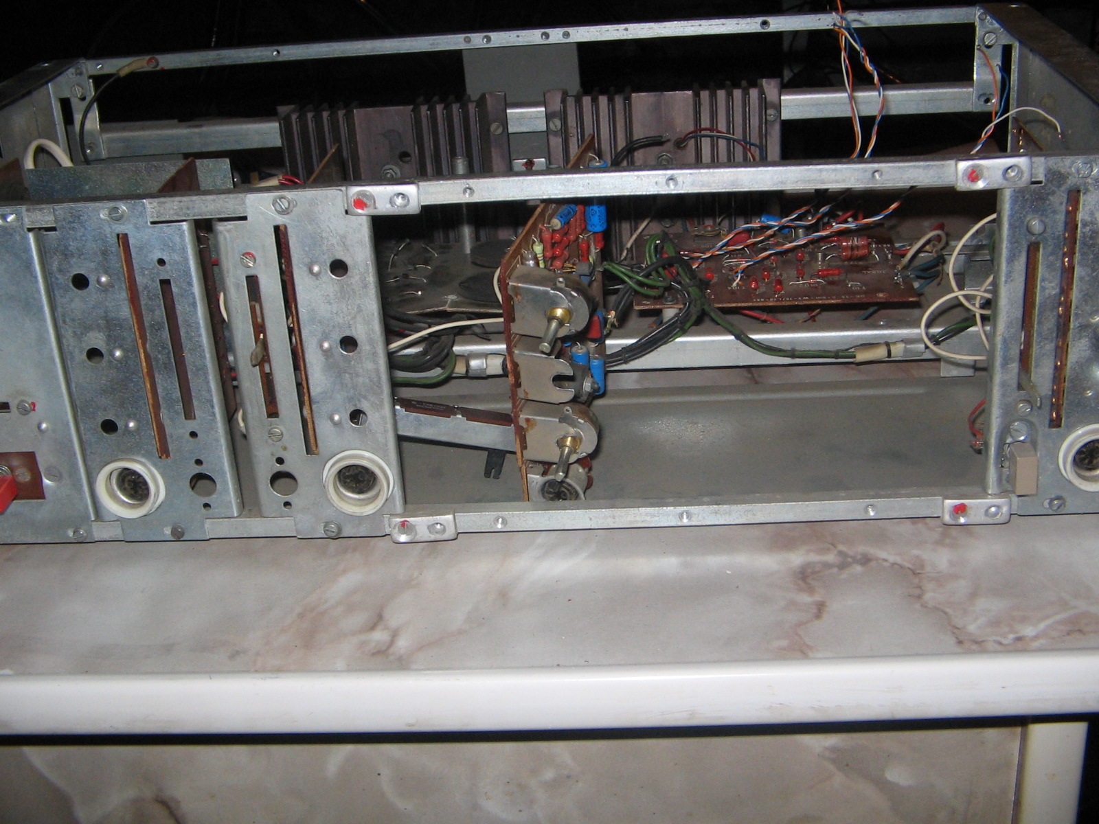

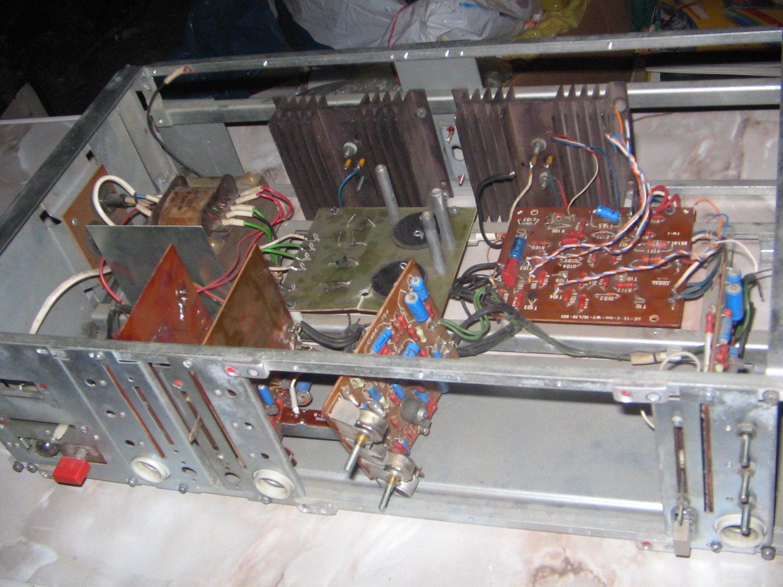

    Dobra, postaram się, trochę zamotałem ten wzmacniacz, którego nie da się naprawić. To produkcji Unitry, model eltron 30 i on miał moc 30W. Zaraz dam fotki, bo udało mi się ściągnąć z aparatu. Na tym transformatorze chcę zrobić mikser i wzmacniacz ok 2x50W.
    Tutaj są zdjęcia.
