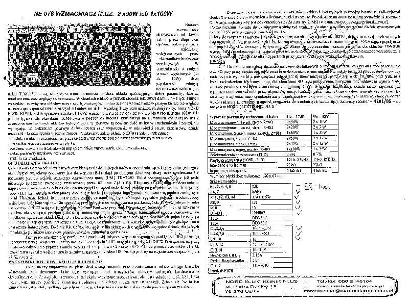

    ponizej zdjecia zlozonego wzmacniacza oraz dokumentacja.

    składałem takie wzmacniacze w nordzie i w sumie tak na serwisie to ludzie raczej z tym nei dzownili, wiec albo masz jakis wadliwy element albo poprostu zrobiles gdzie zwarcie na plytce
    nie bylo reklamacji na ten zestaw z tego co pamietam
    odlacz caly uklad wzmacniający od zasilacza, bedziesz wiedzial co jest wadliwe jezeli zasilacz jest oki to nic sie nie stanie poprostu bedzie w stanie jalowym, jezeli bezpiecnzik strzeli znaczy ze masz blad w zasilaczu i wtedy szukaj po kolei

    Po pierwsze kup jakiś prosty multimetr za kilkanaście złotych. Co najistotniejsze posprawdzaj jeszcze raz czy wszystko zostało dobrze polutowane, nie ma zwarć itp. Jeszcze raz sprawdź wtórne i pierwotne na trafie (pierwotne na 220V ma większą oporność, a dwa wtórne zdecydowanie mniejszą). Jeżeli diody w mostku się spalą to robi się zwarcie co wynika ze zewrzenia anody z katodą w kierunku zaporowym, więc przewodzi i w jednym i w drugim kierunku. Sprawdź też poprawność montażu kondensatorów elektrolitycznych.
    Tak jak powiedział powyżej kolega odłącz końcówkę mocy od zasilacza i najpierw sprawdź czy daje odpowiednie napięcia na wyjściu na biegu jałowym, ewentualna awaria nie zniszczy wzmacniacza.
    Zwróć też uwagę na poprawną izolację przewodu sieciowego!!!

    Proponowałbym zrobić zakupy:
    - multimetr za 10 zł z bazarku
    - jak potrzeba to bateria do niego
    - denaturat ( najtańszy )
    - pędzelek ( taki prawie średnicy palca )
    - taśma izolacyjna ( może być najtańsza )
    1. Odłączasz transformator od wszystkiego co się da
    2. Badasz omomierzem albo testerem diód czy jest przeście na uzwojeniach ( powinien być minimalny opór, ale tani mierniczek wykaże Ci zapewne zwarcie, czyli 0 ohm, i tak powinno być ), ale - przejście może być TYLKO pomiędzy końcami tego samego uzwojenia, nie może być zwarcia pomiędzy dwoma osobnymi.
    3. Jeśli jest, to podłączasz przewód sieciowy do transformatora do uzwojenia pierwotnego ( tego na 230V ), najlepiej lutujesz i izolujesz taśmą.
    4. Jeśli wszystko ok to podłączasz do sieci.... nie powinno wywalić zabezpieczeń.
    5. Bierzesz multimetr i mierzysz napięcia na transformatorze - powinny być mniej więcej takie jak podano na opakowaniu, instrukcji, czy tam jakie se zamówiłeś. Jeśli jest duża różnica, to coś nie tak.
    6. Jeśli to ok, to bierzesz się za zasilacz. Odłączasz ją od końcówek, obracasz i stronę lutowaną czyścisz pędzelkiem denaturatem. Rozpuszca on kalafonie i usuwa brud. Oczywiście jak masz dużo pieniędzy kup sobie coś lepszego... ale dynks starczy ;)
    7. Sprawdzasz WSZYSTKO co się da, czy dobre luty, czy nie ma zwarć, czy te duże kondensatory dobrze polutowane, czy mostek prostowniczy sprawny.
    8. Jak wsio ok to podłaczasz do niego trafo i do sieci.... nic nie powinno wybuchnąć, ale lepiej na początku się odsuń ;) Jak nic się nie dzieje, to
    9. Zmierz napięcia na wyjściu zasilacza i porównaj z dokumentacją - powinny być takie same lub z niewielką różnicą.
    Jak to zrobisz to przejdziemy dalej :)

    Ze zdjęć dopatrzyłem się - a w zasadzie się nie dopatrzyłem tulejek izolacyjnych przy TDA, nie widzę jak jest na tranzystorach.... Odpalasz najpierw samo trafo - ZAIZOLUJ TE KABLE SIECIOWE! jeśli jest dobrze podłącz zasilacz ale bez wzmacniacza - tu już pomiar napięć - później zasilacz trzeba obciążyć żarówkami samochodowymi i pozwolić mu popracować...

    1)
    Podłącz transformator do sieci - kawał kabla z wtyczką do czerwonych wyprowadzeń transformatora, polutuj i porządnie zaizoluj taśmą (koniecznie ! ).
    Resztę końcówek zrób tak, żeby się ze sobą nie stykały ( rozegnij czy tam co ). Włącz miernik na 200 V~ i zmierz napięcia pomiędzy biały - biały oraz żółty - żółty. Powinny być identyczne.
    Jeśli wszystko jest ok to napisz nam jakie masz napięcia z tego transformatora.
    Oczywiście trafo nie podłaczone do reszty wzmacniacza :)

    Podłącz teraz przewody do zasilacza, włącz i zmierz napięcia na wyjściu. Powinno być w granicach 16V ( +/- 16 V, czyli symetryczne ).
    Włączasz miernik na 20V DC, czarną końcówkę przykładasz do GND, a czerwoną patrzysz raz do + (powinno pokazać 16 V ) a drugi raz do - ( powinno pokazać -16 V ).
    To 16 to tak orientacyjnie, ważniejsze jest to, żeby napięcia były symetryczne, czyli takie same.
    Bezpieczniki możesz wstawić jakieś małe - 1A śmiało starczy
    Oczywiście płytka z wzmacniaczem leży daleko i nie jest podłączona ;)
