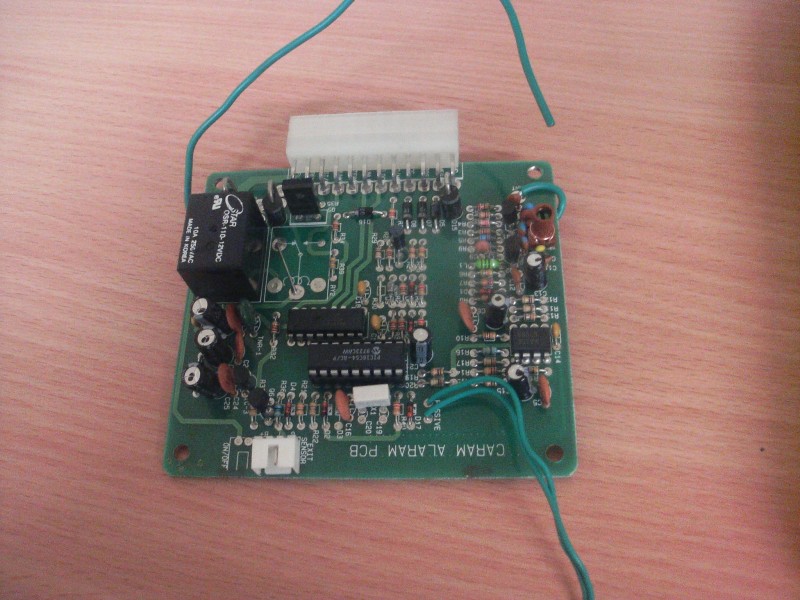

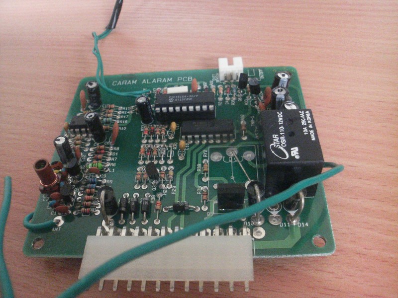

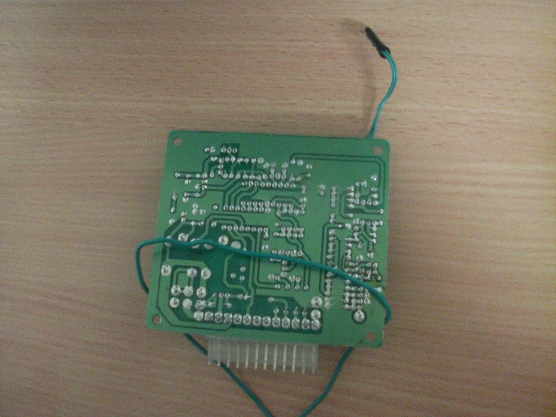

    Witam mam problem z autoalarmem Caram Alaram zamontowanym w Matizie od nowości (najprawdopodobniej seryjny ponieważ na obudowie widnieje napis Daewoo corporation). Problem polega na tym że alarmu nie można wyłączyć, pracował ciągle od momentu załączenia (nie reagując na sygnały z pilota) aż do rozładowania akumulatora. Wyciągnąłem z instalacji centralkę i z samochodu można normalnie korzystać tylko że zastanawiam się co może być walnięte w tym alarmie. Podejrzewam że Tor odpowiedzialny za sterowanie pilotem. Alarm działał prawidłowo ale co z tego jak go nie można było wyłączyć :|. Jeżeli ktoś spotkał się z podobną usterką proszę o poradę bo alarmy nie są moją mocną stroną.
    Auto nie ma dodatkowego przekaźnika jest on wewnątrz centralki na którą idzie napięcie podtrzymania (centralka zamyka obwód). Przekaźnik made in Korea (Star OSR-110-12VDC) co utwierdza w przekonaniu że alarm jest seryjny.
    Pilot sprawny na pewno bo sprawdzałem na 2-ch i na każdym to samo (centralka nie reaguje na sygnały z pilota).
    Alarm jest na układach motoroli :
    pic16c53-rc /p
    i Mc1413p (uln2003a)
    Załączam fotki

    Może zrób zdjęcie centrali i pilota. Miałem do czynienia z alarmami Daewoo. Te o których coś wiem miały czarnego 2-przyciskowego pilota (przyciski okrągłe, szare - duży i mały). Alarm uczył się pilota zaraz po podłączeniu centralki pod zasilanie. Spróbuj podpiąć centralkę z powrotem w instalację samochodu i naciśnij parę razy na większy przycisk jednego z pilotów. Może zacznie działać. Jeśli tak, to drugi pilot o ile był sprawny także powinien działać ponieważ są to piloty na stałym kodzie.
    PIC16C53 to nie Motorola tylko Mcrochip.

    Dokładnie takie piloty czarne z szarymi (2-ma przyciskami). Zdjęcia centralki wstawię jutro. Czyli z jaką usterką mam do czynienia ? Centralka się zawiesiła ? Czy to jakieś uszkodzenie Hardware ?

    Może zawiesiła się tylko centralka. Spróbuj tego o czym pisałem wyżej. Powodzenia.
