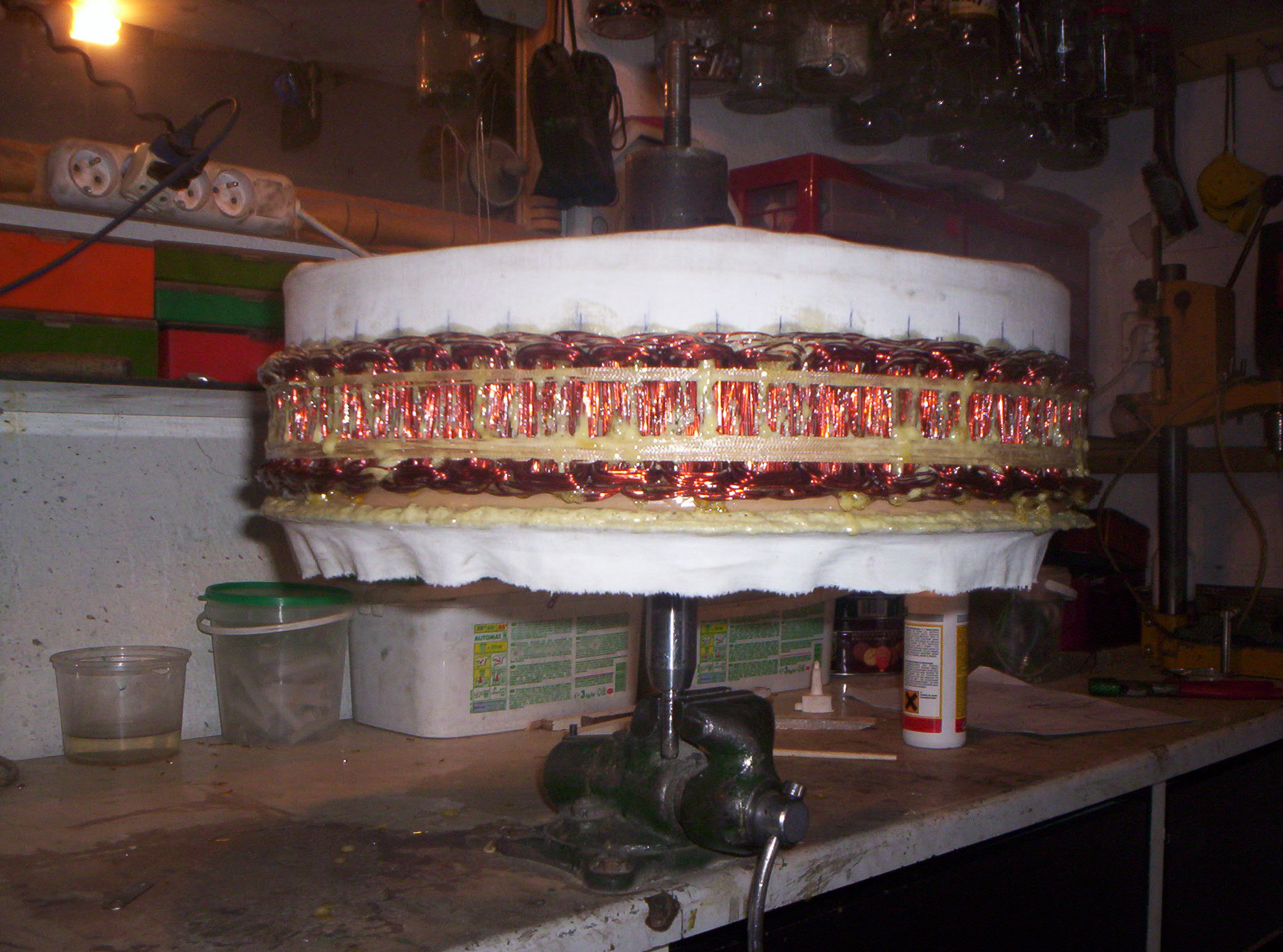

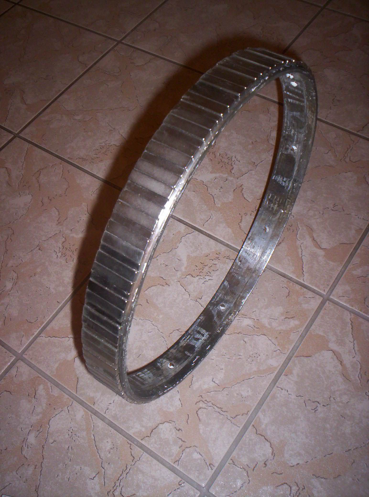

    Też miałem Swoje doświadczenia w budowie silnika i prądnicy prądu stałego.STATOR trójfazowy.
    Silniki BLDC jako alternatory i rozruszniki w motoryzacji - czy to przyszłość?
    WIRNIK na magnesy stałe.
    Coś większego mogło by napędzać lub hamować nawet samochód.
