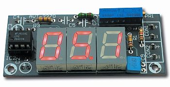

    Wykonanie miernika bardzo ładne ale... cały układ jest strasznie duży :x Komu zależy na oszczędności miejsca to polecam mierniki z AVT:
    Jak zbudować tani miernik panelowy LED na ICL7107 do zasilacza?
    Układzik jest bardzo mały, wielkości dwóch ICL7107. Od frontu wyświetlacze a od spodu układ scalony. Całość zmontowana na płytce dwustronnej. Osobiście sam wytrawiłem taką płytkę ale jeśli ktoś nie umie robić płytek dwustronnych lub ma możliwość to może ją zamowić w AVT.
    https://www.elektroda.pl/rtvforum/download.php?id=217724 pełny opis wraz ze schematami.
